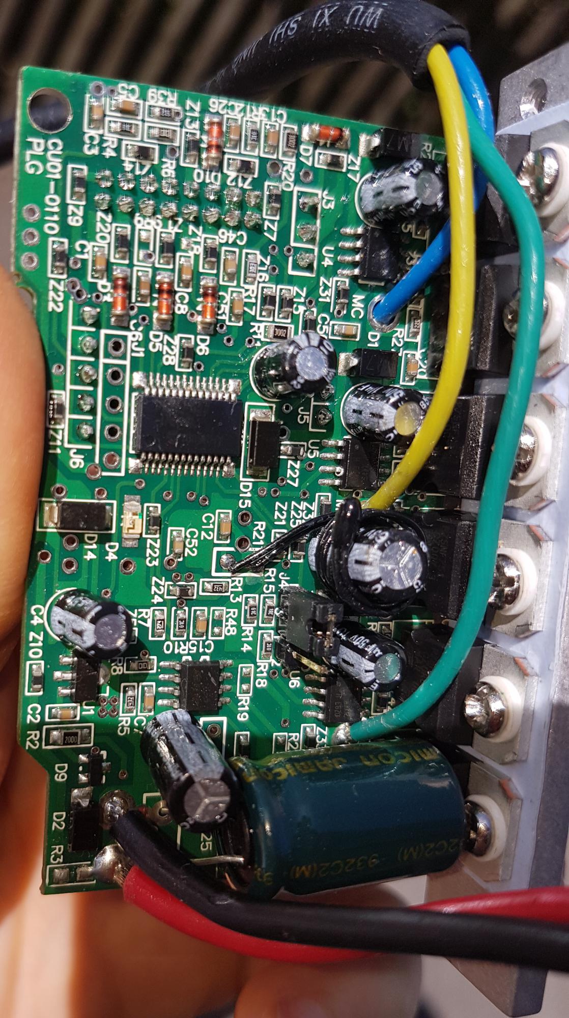

[user]sosinvest[/user], обороты у МК обчно ограничиваются противоЭДС, которая зависит от кV мотора и напряжение батареи.
В теории, контроллер может ограничивать скорость. В т.ч. и душилкой на делитель ручки газа.
Проверяется путем теста ХХ на...другом, проверенном контроллере. :hello:

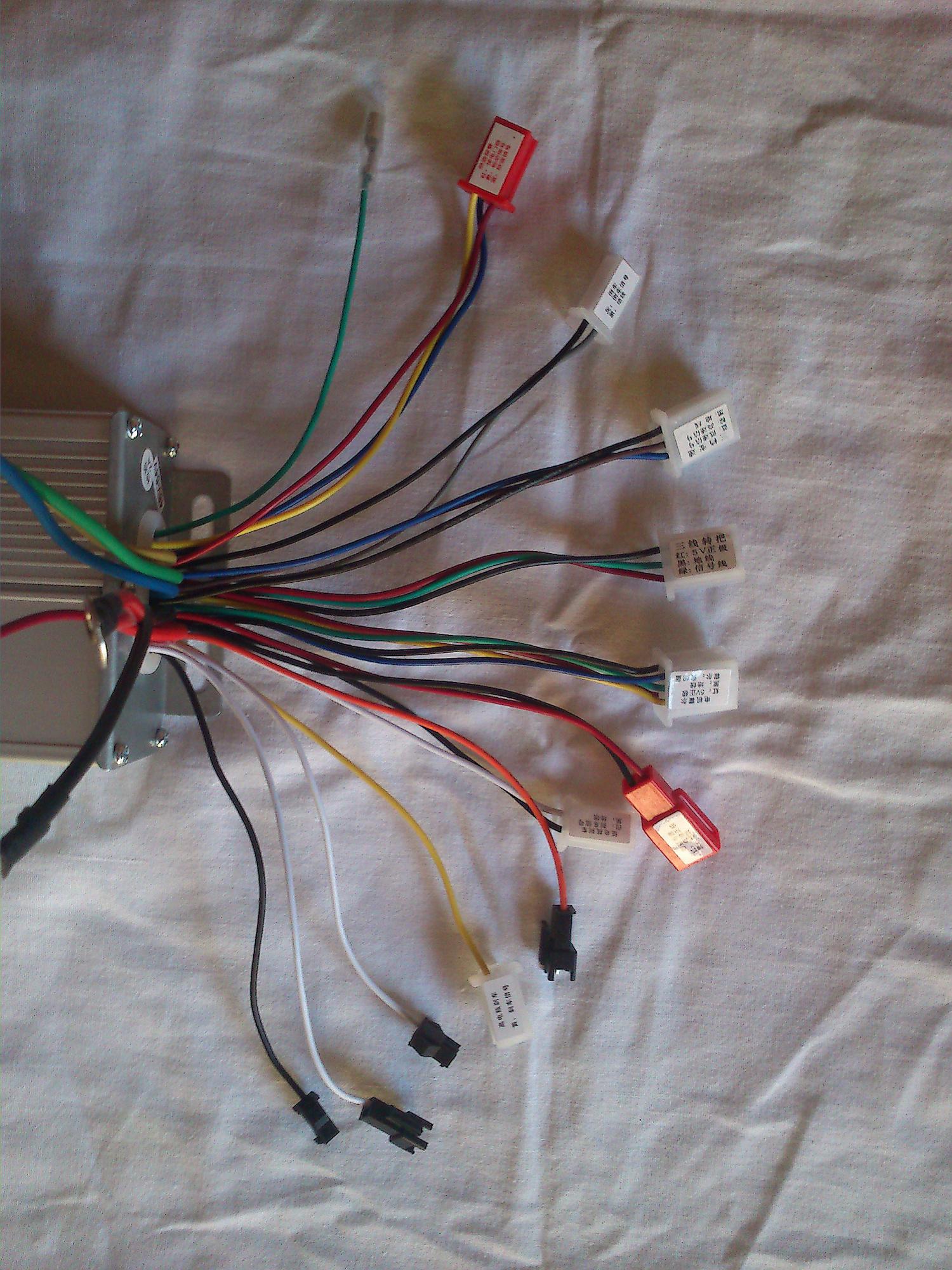

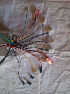

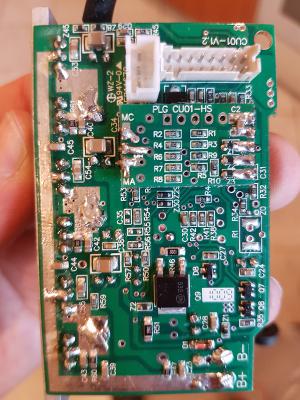

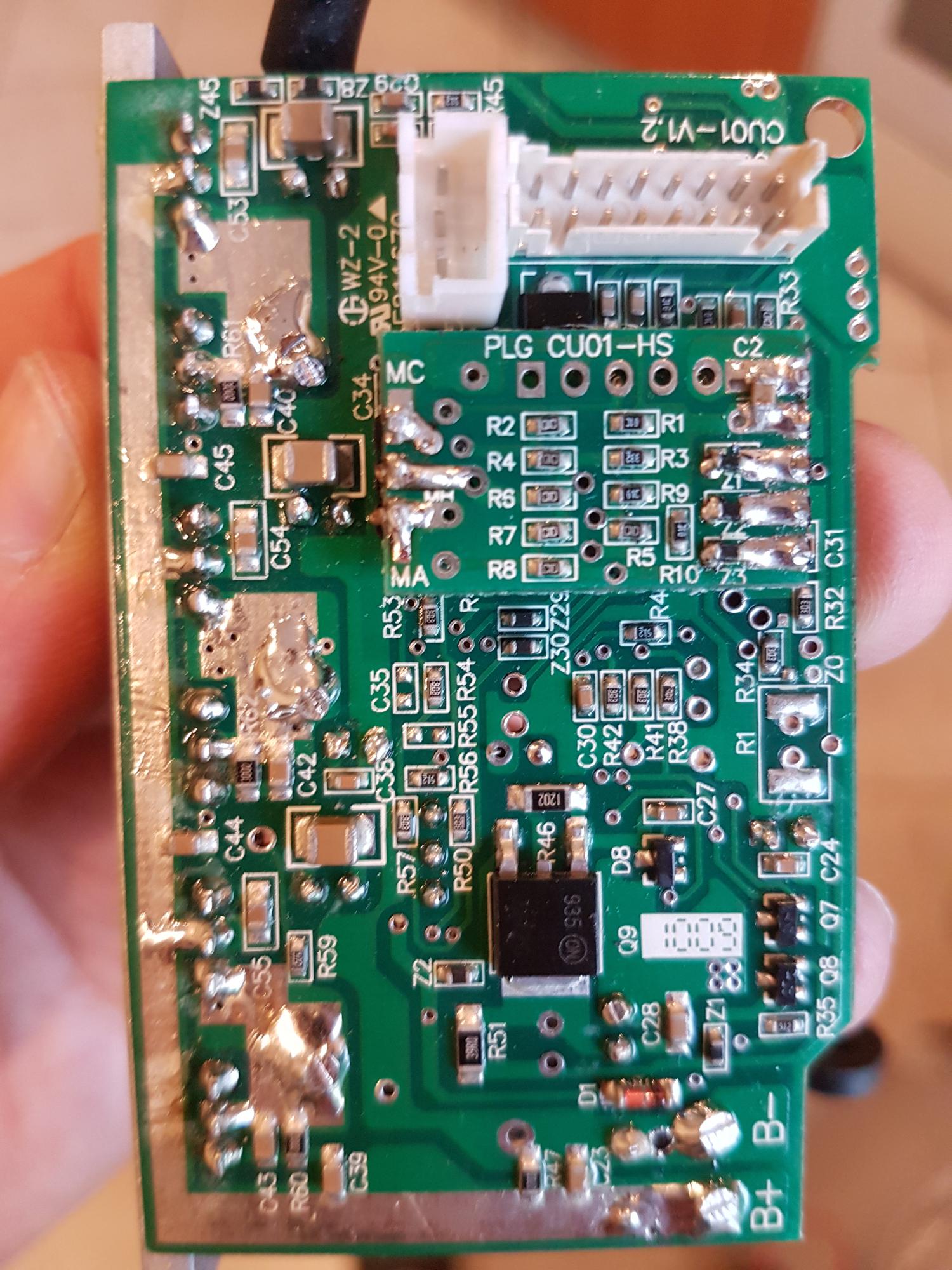

С другим контроллером этот  же мотор крутится в 2раза быстрее, но вопрос-то в том - как этот контроллер "раздушить" !?
Цитата: sosinvest от 07 Июнь 2019 в 12:04
есть два разъёма для ПАС и ЛЕД дисплея.
Где посоветуете искать глушилку?
Очевидно, что там, где ПАС.
ПАС удалить...нафиг, припаять ручку газа (надо понимать куда), а лучше ставьте другой контроллер...в чем проблема?
Он же копеечный.  ;-)
Может неправильно подключен мотор - не обязательно должны совпадать цвета проводов.
Возможно душилка распаяна в контроллере перемычкой - поискать там, а возможно её вообще не отключить просто, если это какой-нибудь европеец.
Если к этому контроллеру в принципе можно подключать LCD, то возможно придётся его искать, раз этот не позволяет менять параметры.
sosinvest
Это именно европеец.

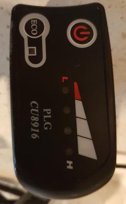

На дисплей из него выходит 4 провода, а на всех LCD 5проводов. Похоже что отсутствует сигнальный провод, обычно он бывает зелёного цвета.
LCDх не является стандартом, используется только в одной серии контроллеров - КТххх. Иногда пробуют и другие производители контроллеров его подключать. Поэтому едва ли "любой" контроллер стоит подгонять под этот дисплей - не расчитан он под него. Нет провода - значит и не должно быть. У европейцев свои заморочки. Попробуйте поискать данные на свой "дисплей".
Без дисплея не работает контроллер?
sosinvest
Без дисплея контроллер "мёртвый", т.к. на дисплее кнопка включения.
Цитата: sosinvest от 11 Июнь 2019 в 18:33
Без дисплея контроллер "мёртвый", т.к. на дисплее кнопка включения.[img2
По фото ничем не помогу - у меня бездисплейный. Кнопка - это совсем не аргумент, Контроллер разобрали - разберите и дисплей - есть ли там процессор и есть ли там обмен с контроллером можно будет поразбираться.
