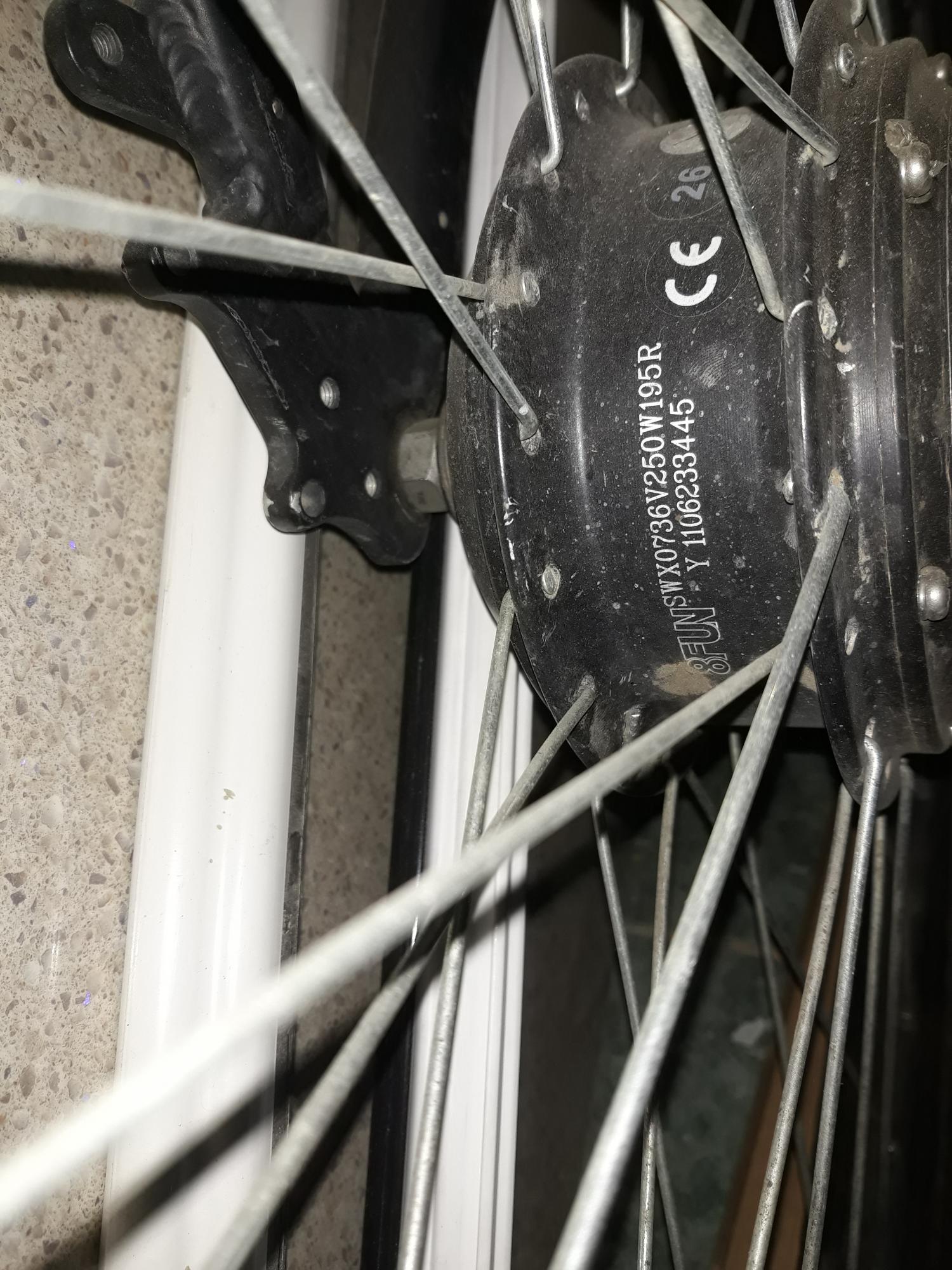

Если я добавлю термореле в разрыв плюса питания холов градусов этак на 80 (мотор q100) и реле на ходу оборвет питание холов контроллер автоматом перейдет на другой режим и я так и не узнаю что мотор перегрет?

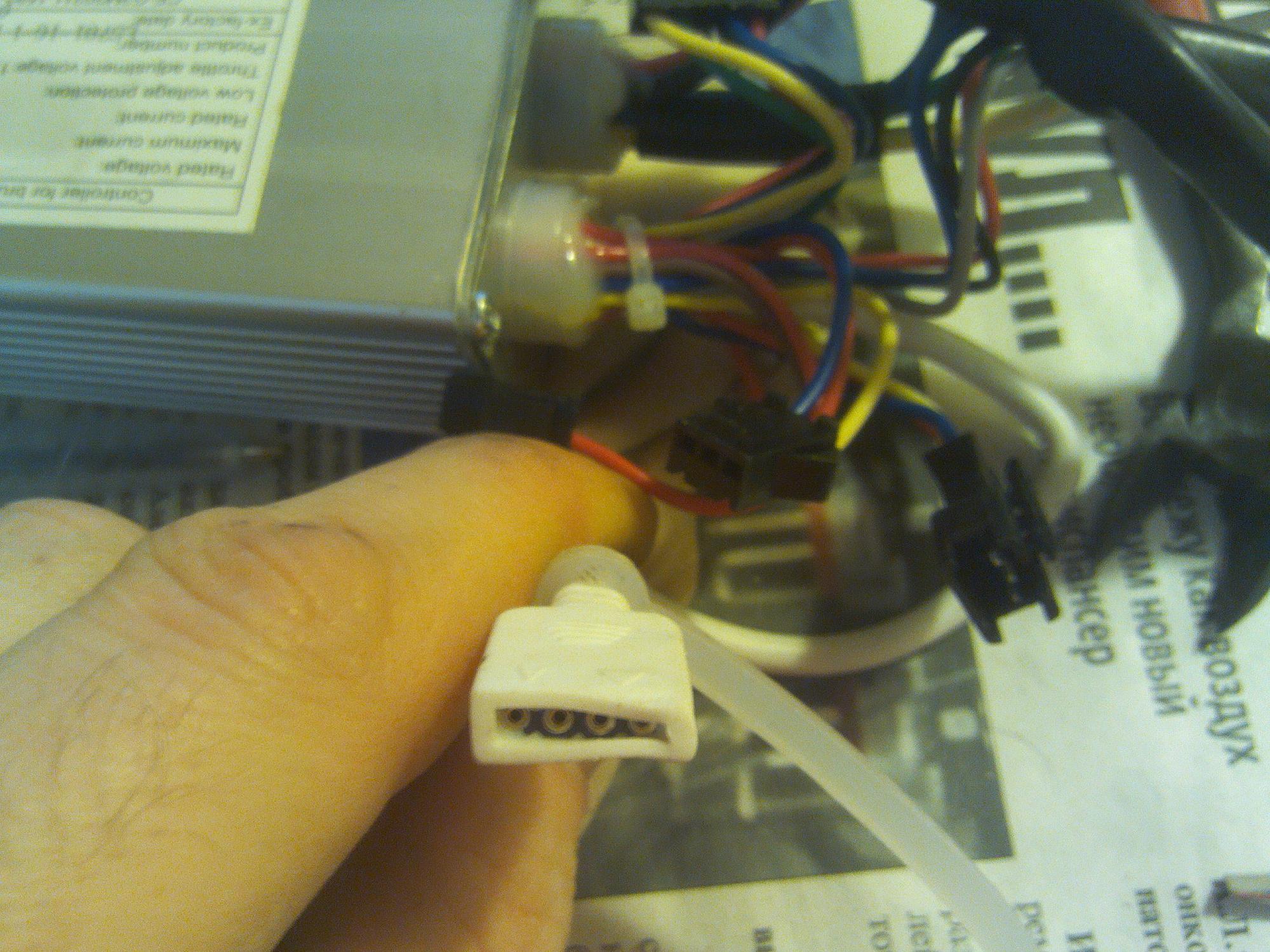

Твое сообщение и вчерашний осмотр кабеля натолкнул на мысль. У меня на разьеме датчиков холла оказывается плюсовой состоит из двух проводов, белого и красного, замкнутых вместе. Если в моторе есть белый провод, я их просто разьединю, засуну термореле нормальноразомкнутое вроде KSD9700 и в контроллер засуну какую-нибудь пищалку вроде тех что цейлогах применяют. Смысл в том что если запищало, то пора сбрасывать газ. Только вот если идея выгорит на какую температуру термореле желательно брать?

температура нагрева обмоток  допускается до 130 градусов 150 градусов уже критический предел произойдет размягчение лака на обмотках, размягчение эпоксидного клея под магнитами, размагничивание магнитов и отказ датчиков холла, так как у них максимум 150 градусов рабочий диапазон у некоторых гораздо ниже зависит от типа, поэтому не стоит экспериментировать просто купите и поставьте датчик температуры на обмотки и выведите показания на обзор по другому не измерить, так как корпус мк не отражает действительности по причине слабой передачи от обмоток через ось мк и подшипник.
