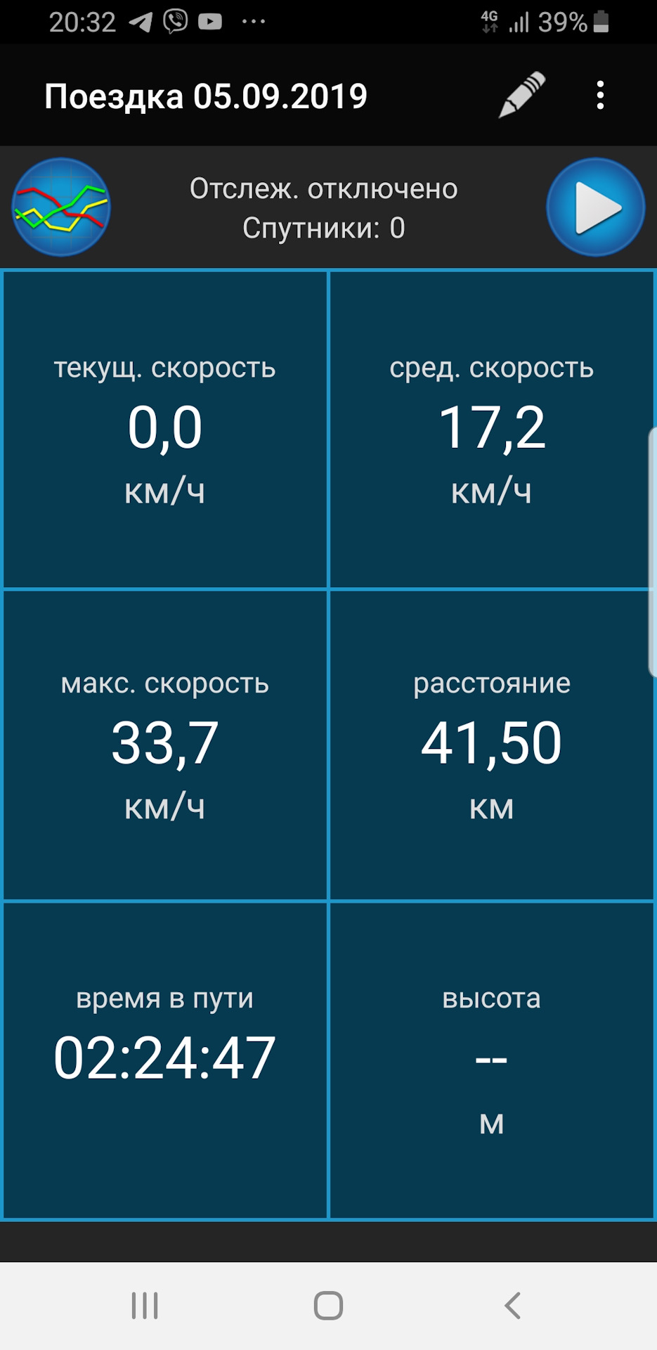

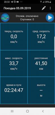

Михаил2115
Тесть прошел удачно,43км  практически в максимальном режиме
