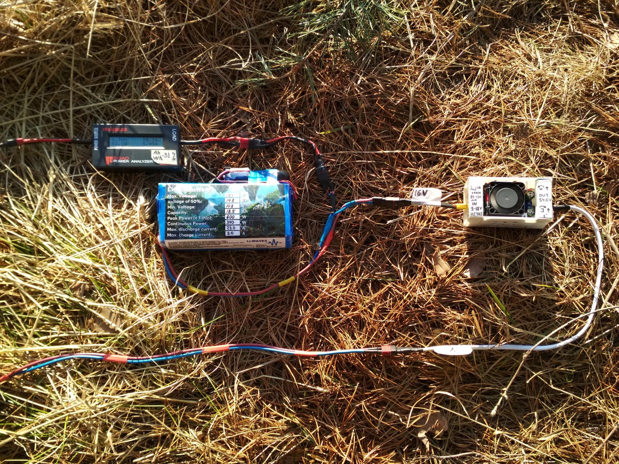

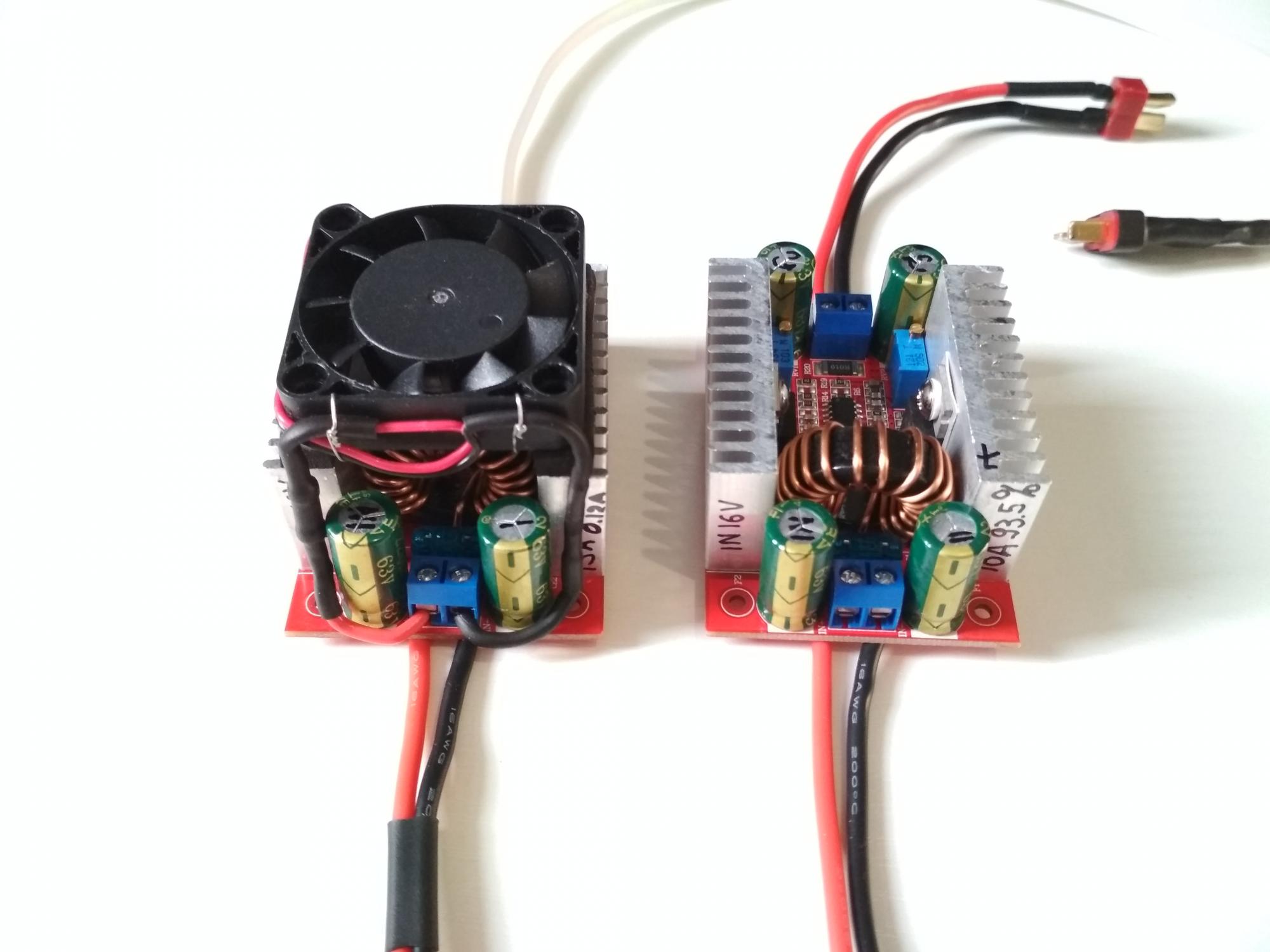

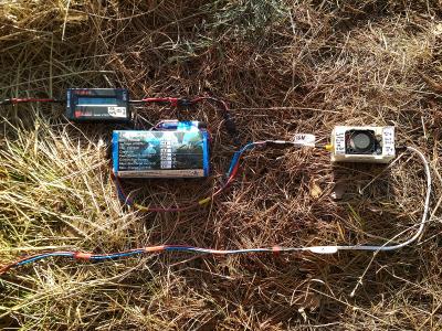

Для зарядки электровелосипеда от солнечной батареи с номинальной мощностью 160Вт использую известный недорогой DC-DC преобразователь с алиэкспресс:
Из доработок был сделан корпус и установлен кулер охлаждения на радиаторы. Настроен режим конвертации: 16В 8А -> 48В 2.5А.
Проблему стабилизации входного тока и напряжения для стабильной работы DC-DC преобразователя решил с помощью буферной аккумуляторной батареи на 16В 18Ач. Ёмкость этого аккумулятора выбрана с таким расчетом, чтобы при сильном расхождении между током, генерируемым панелями и потребляемым током DC-DC - в запасе было несколько часов, чтобы это увидеть и скорректировать значение потребляемого тока DC-DC преобразователем (там имеется для этой цели подстроечный резистор).
Да, процесс не автоматизирован, но схема на практике показала себя вполне рабочей и внимания к себе требует не очень много.
Разумеется, есть в такой схеме и потери КПД, так как мы не отслеживаем точку максимальной мощности, как это делают МРРТ-контроллеры. Но если держать напряжение буферной батареи в диапазоне 16-16.8В, то потери будут не слишком большие (при ярком солнце точка макс.мощности  отсюда недалеко отстоит).

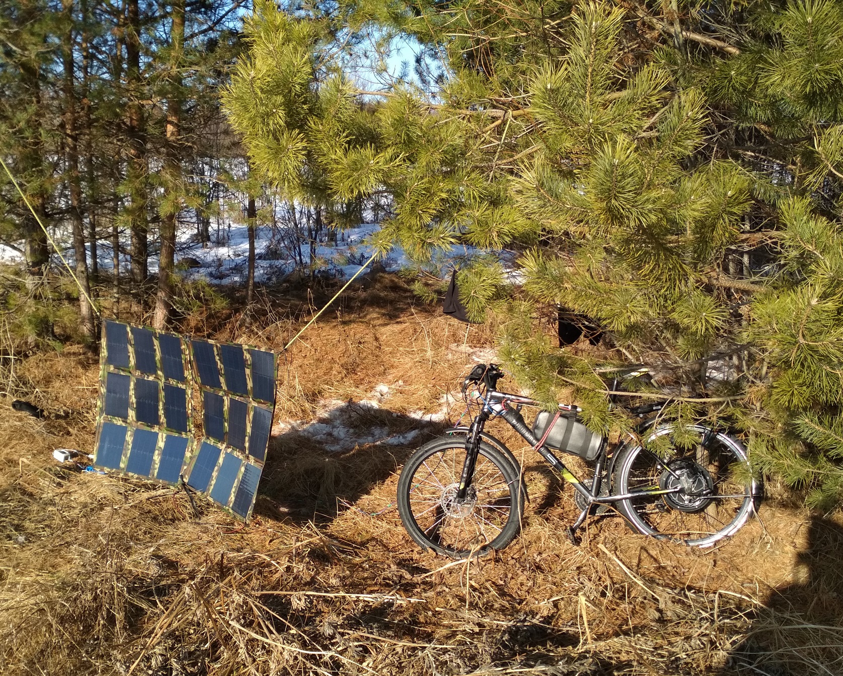

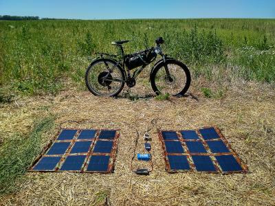

Преодолено около 1000 км на солнечной тяге.
С утра до обеда заряжаешь, с обеда до вечера - едешь.
В ясный день (и даже в переменную облачность) набирается 700-800 Вт-ч, чего хватает на дневной пробег 60-70 км.
