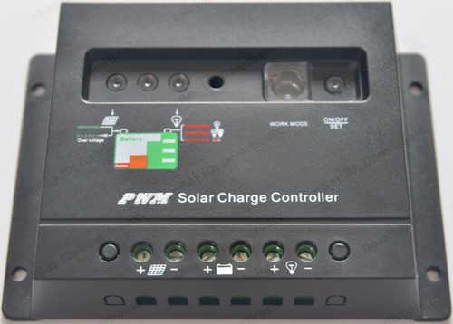

Простой 20-25 баксовый PWM (если потери 20-30% приемлимы) можно использовать? Он ведь как дешевая замена МРРТ изначально позиционировался.
Держит наряжение заряда вплость до 5-10% освещенности. Плюс может иметь температурную компенсацию - для уличного применения может быть полезно.
Как планируется решаться проблема регулироваки тока? Она на ДС-шке ведь статическая. Выставлять сразу заниженное значение (60-70%) чтобы работало в большем диапазоне освещения?

Потери относително MPPT. В PWM жестко фиксируется напряжение на входе.

Обычно модели идут для 12/24/48 вольт
на моем нонейме в режиме 12 вольт/10А напряжение на входе подымается до 16.5 вольта - дальше только ток растет
Пробовал на лабораторном блоке играться - до 12А дошел дальше девайс замигал о пеорегрузке и зарядку отрубил

смотрим на PWM
Ток входной 200ма достаточен для работы(у меня именно на таком он начинает импульсы на выход зарядки выдавать)
напряжение пусть 14В(хз что там у китайцев в головах) но на почти любом токе.
На выходе правда будет не кошерная постоянка а импульсы.
при оптимальном положении имеем около 5 "полных" часов засветки (с одного вата мощности панели за сутки собирается около 5-6 ватт в идеале - фиксированая позиция)
Итого имеем 20-24Ач в с простым PWM.
За абсолютную точность цифр не ручаюсь. Но ситуйовина будет примерно такая. На ДС - срыв в начале/конце светового дня и недобор по току в зените. Интуиция мне подсказывает что получим 60-70% при самом точно выставленом токе (макс площадь прямоугольника под графиком засветки панели)
если заменить резистор на схему стабилизации тока да еще и напряжение контролировать время от времени - то получим МРРТ
