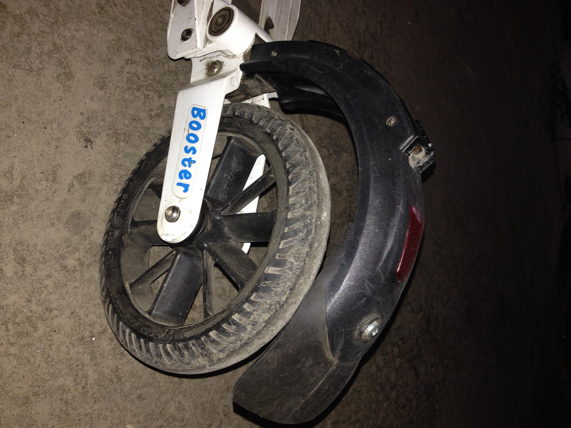

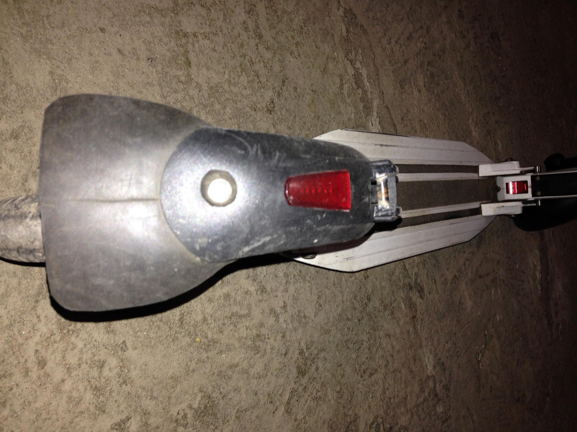

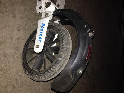

Брызговик должен быть мягким-в идеале из автомобильной камеры( можно найти в шиномонтажках)
.Предварительно вырезается заготовка по размеру,какой нужен Вам. Затем прикручивается на крыло болтиком. И уже прикрученный брызговик аккуратно ровняете ножницами. Такой брызговик не будет нарушать габариты самоката, т. к. легко изгибается и в то же время он держит форму. От брызг очень хорошо защищает. Из пластиков лучше брызговики не делать в силу их твёрдости. Будут всё время цепляться и можно и крыло сломать.

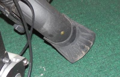

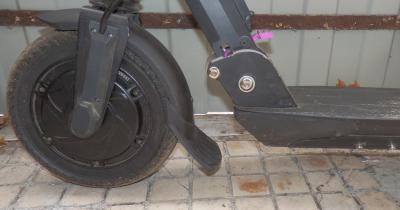

[user]E-booster[/user], [user]ZYM[/user], [user]АСА1951[/user], [user]Сергей_1959[/user], [user]Басарга[/user], да просто натяни на крыло кусок велосипедной камеры. И ничего не надо сверлить, пилить, вырезать.
Сергей_1959
[user]forummailandlogin[/user], а я и так ничего не пилил и не вырезал, зато выглядит красиво и в деке сухо.
forummailandlogin
[user]Сергей_1959[/user], был у меня такой. Теперь где-то на улице валяется.
Сергей_1959
[user]forummailandlogin[/user], значит не такой, с моим всё хорошо, отлетать не собирается да и клёпка не просто так установлена.
Лодочник_А
На брызговик не камера, а резина с рубчиком-рисунком  продольным оптимальна, по форме крыла прекрасно изгинается...
VitaliyS
...я с Flexа печатал для своего байка. результатом не очень доволен.
