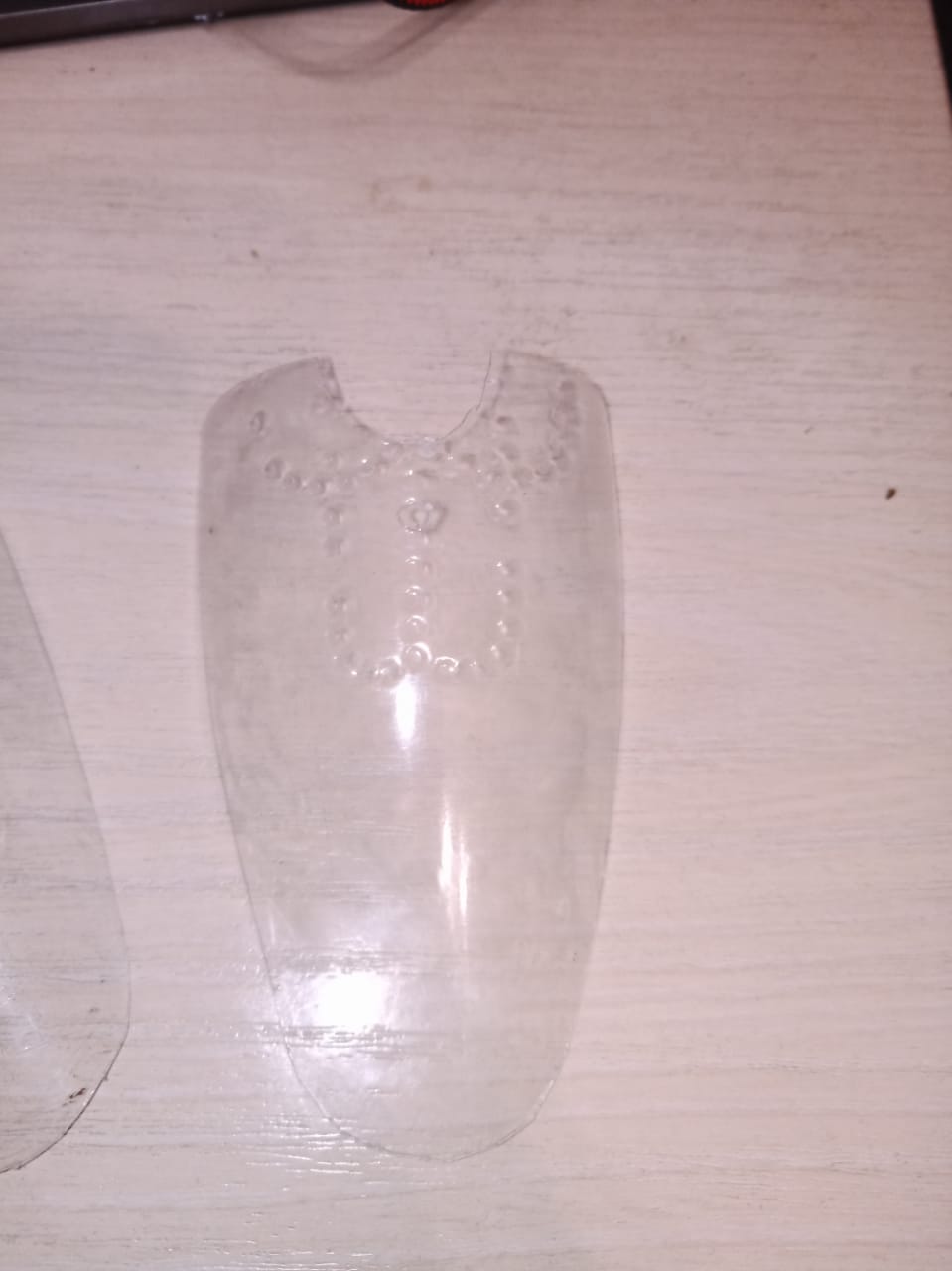

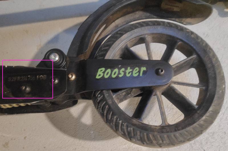

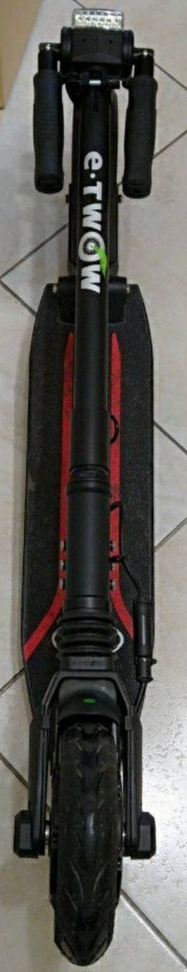

Привет! Задолбался стирать штаны и мыть рюкзак. Жесткий брызговик с ОЗОна - ерунда. Нужен гибкий, что бы сгибался в лифте при контакте со стенкой, а не слетал с поксипола и прочего клея, не говорю о клёпках.
Самодел из пластиковой бутылки тоже не хочется.. Может кто-то печатает из резины или эластичного пластика?
Добавлено 22 Янв. 2020 в 20:56

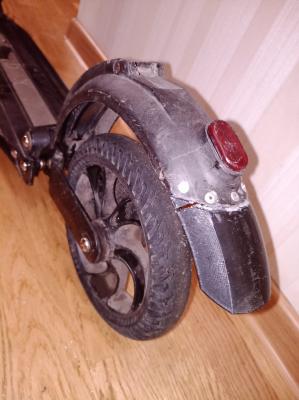

Это уже не с ОЗОНа... результат тот же

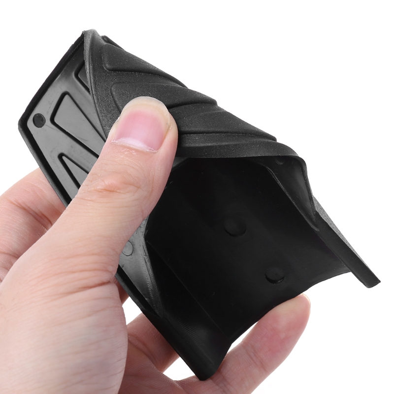

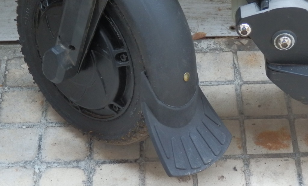

Сергей_1959

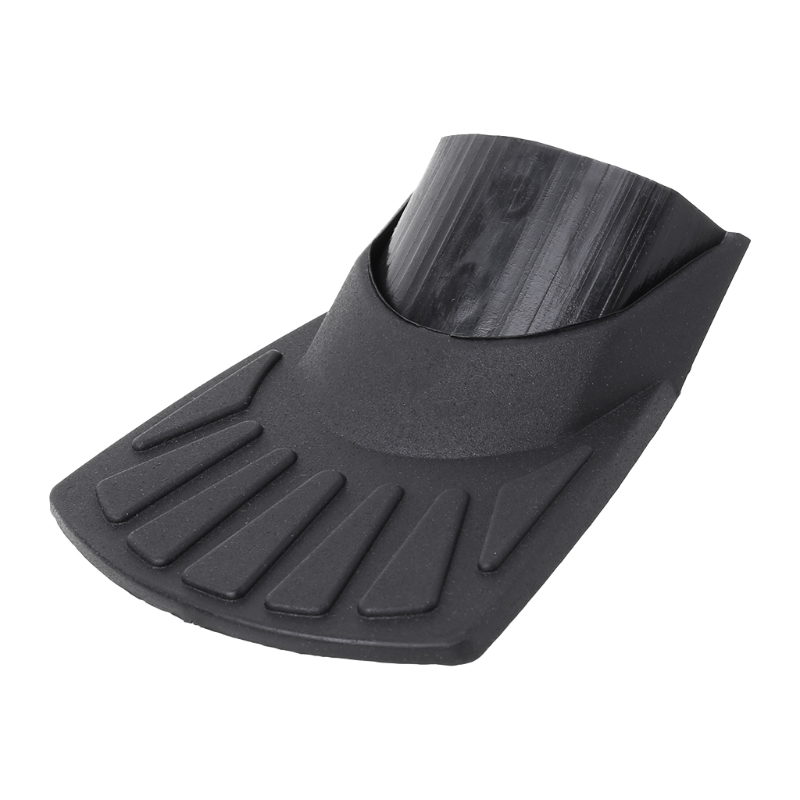

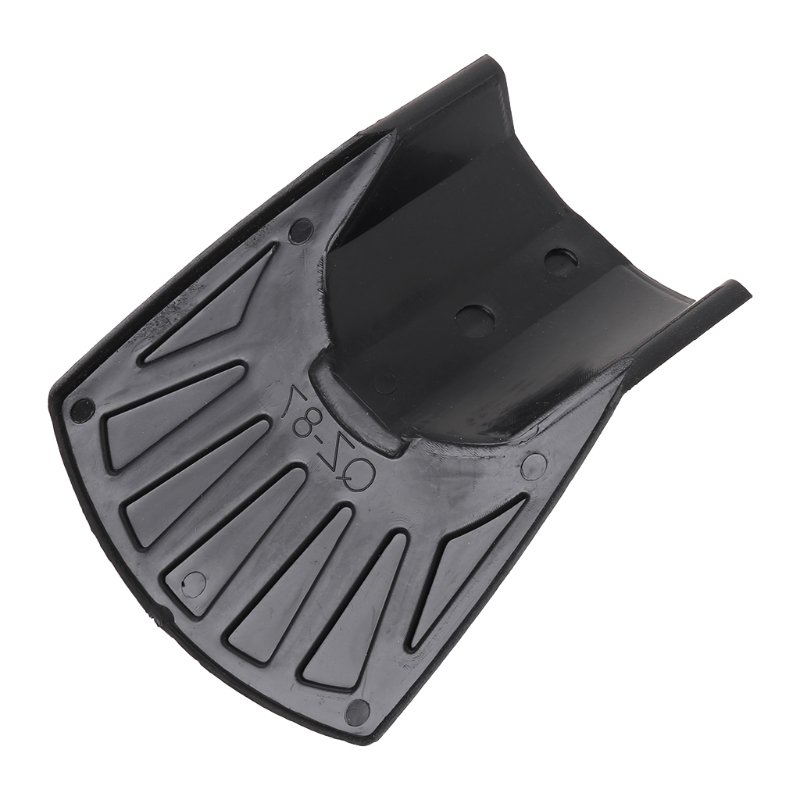

[user]ZYM[/user], а чем вас не устраивает вот такой, промышленного производства?

А на фига печатать хрень за 80р. с доставкой? Февраль будет морозным, есть время дождаться посылки и установить.

Цитата: ZYM от 23 Янв. 2020 в 20:21А посылки откуда?
Ну например отсюда   или отсюда , там я их и покупал, но есть и в других местах.
ZYM
Выглядят, конечно, на любителя))) Но пока за неимением лучшего, спасибо!))

Цитата: Сергей_1959 от 25 Янв. 2020 в 17:19
[user]ZYM[/user], попробуйте изобразить ваш идеал, не забывая при этом про его прямое назначение - защищать от брызг и всякой всячины под колёсами, интересно как это будет выглядеть.
Он на фото в первом посту.. только треснул, ибо из жесткого пластика

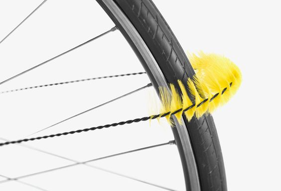

крыло должно быть на расстоянии миллиметров десять от шины. Всего. Чтоб брызги далеко не летели
С этими крыльями брызговик- как мертвому припарки.
Лучше это, из ершика

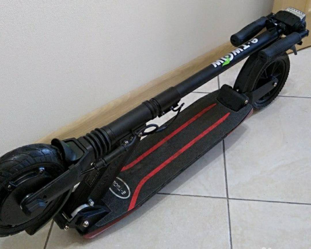

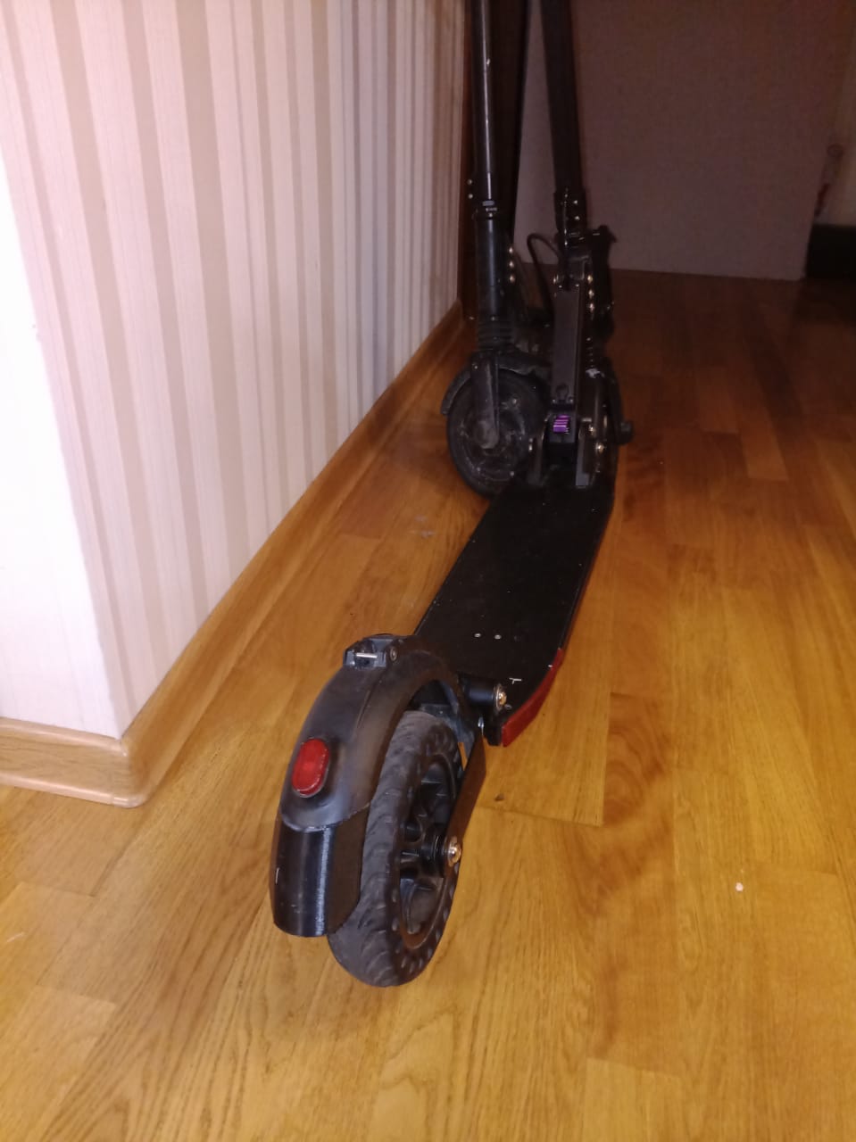

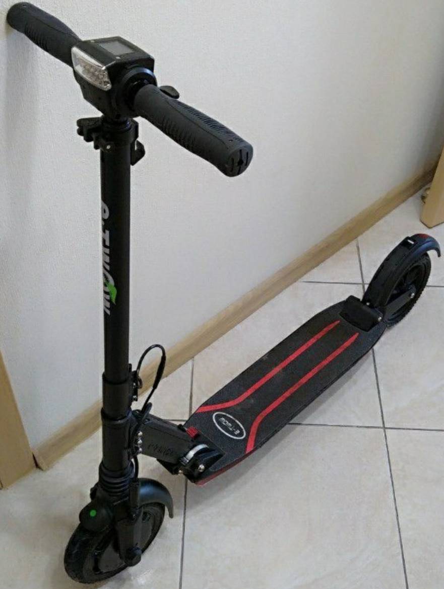

Цитата: ZYM от 26 Янв. 2020 в 11:05Он на фото в первом посту.. только треснул, ибо из жесткого пластика
У меня так выглядит стоковое крыло и никаких проблем, я даже брызговик ставить не стал.

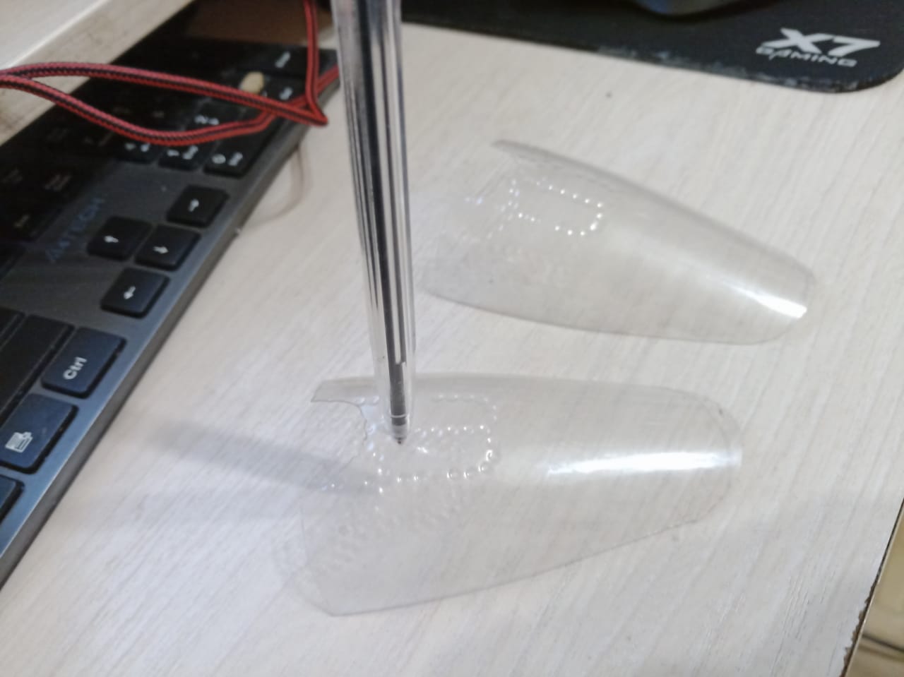

ZYM
смотрится норм, но из жесткого пластика
ломается на клёпках, на поксипол не клеится..

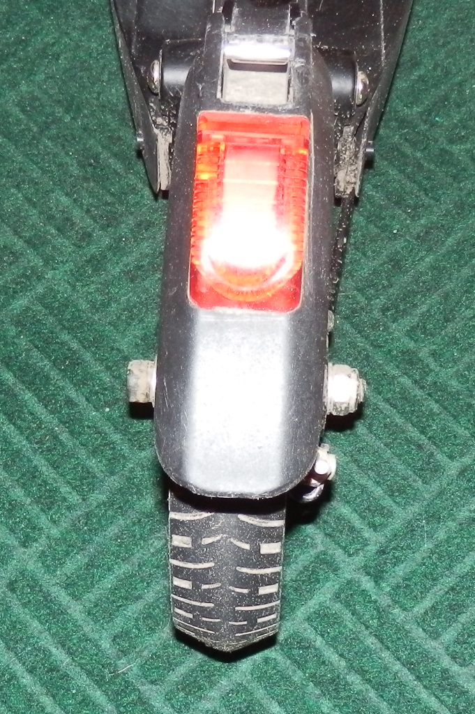

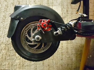

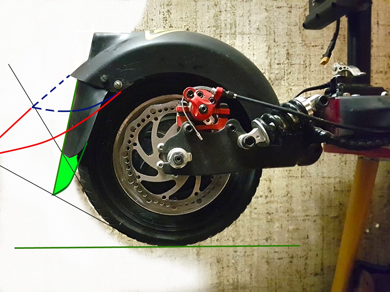

Привет! А я для заднего брызговика попытался не сильно выйти за габариты, а то у нашем доме лифт маловат.  Резиновую пластину из Леруа-Мерлин приклеил на алюминиевую полосу и прикрутил винтами М4 к крылу. Что получилось - на фото. Заодно привожу сравнительную картинку зависимости угла наклона и выноса брызговика.
