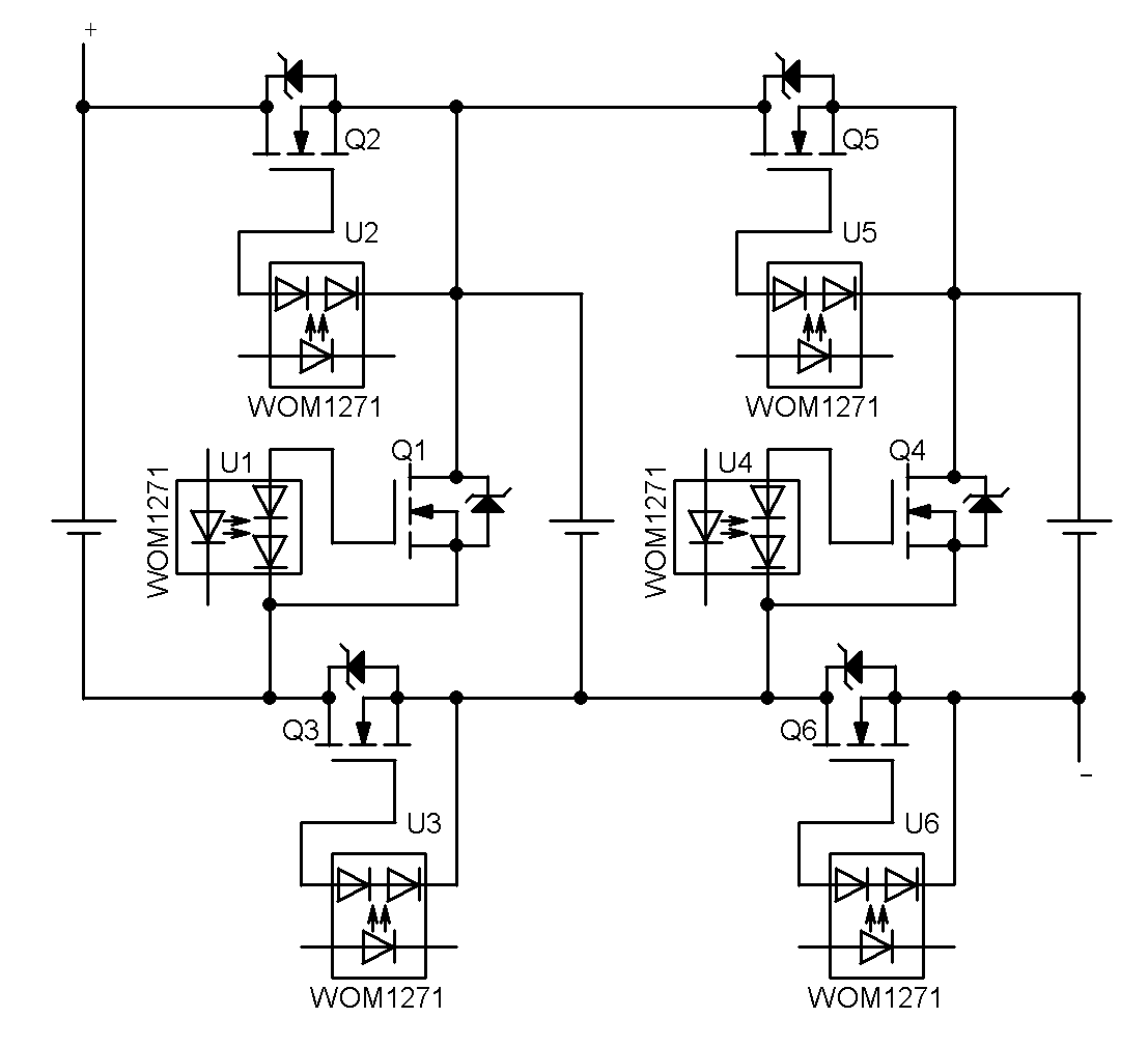

Третья схема. На мосфетах.
Помимо преимущества в габаритах перед реле, имеет маленький недостаток - при использовании аккумулятора необходим дополнительный источник напряжения для управления транзисторами. Но так как ток управления мал (для 10S всего 100 мА), то это не является чем-то трудным.
Для рабочего состояния подаётся напряжение на U1 и U4, открываются "диагональные" мосфеты, ячейки соединяются последовательно.
Для заряда U1 и U4 обесточиваются, от зарядного берётся управляющее напряжение на U2, U3, U5, U6, ячейки соединяются параллельно.

Мосфеты подойдут самые обычные 30-ти вольтовые с материнских плат, т. к. будут стоять последовательно.
По мере заряда ток снижается, падение на реле/мосфетах снижается, напряжение выравнивается.
Самые дорогие тут будут "WOM'ы" :)

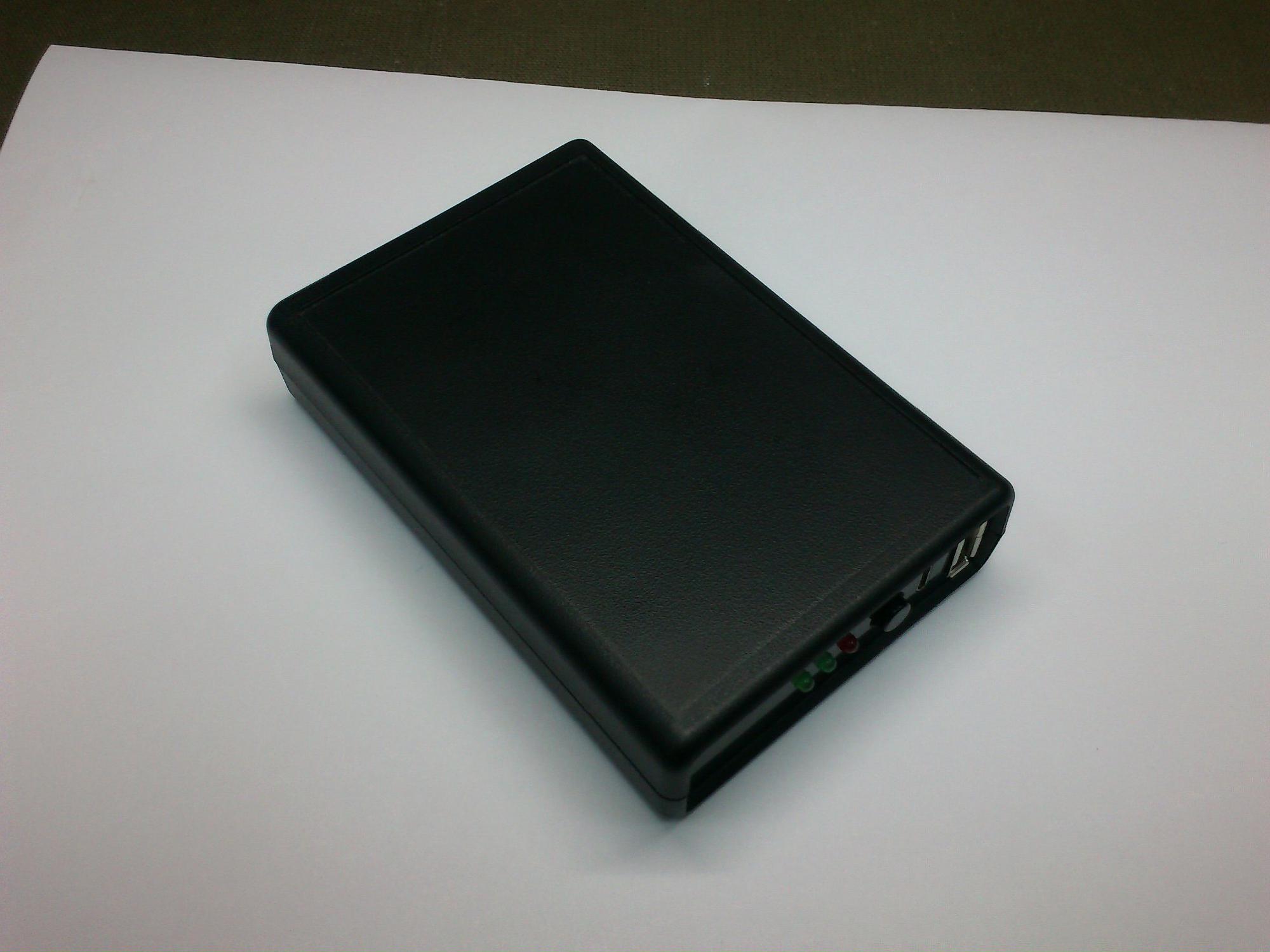

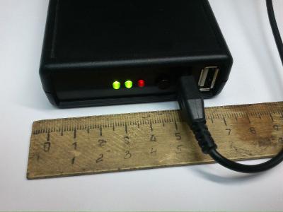

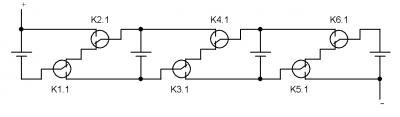

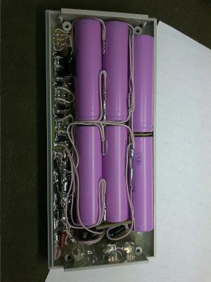

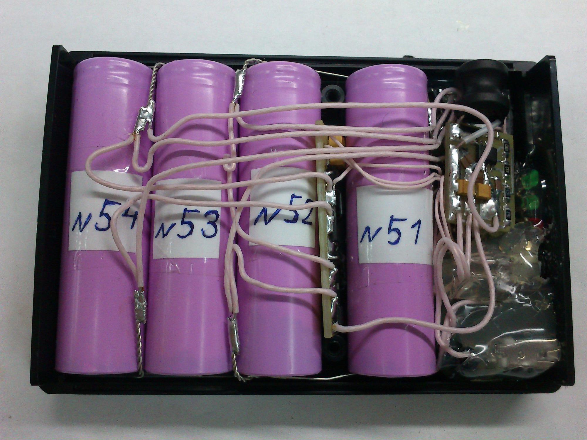

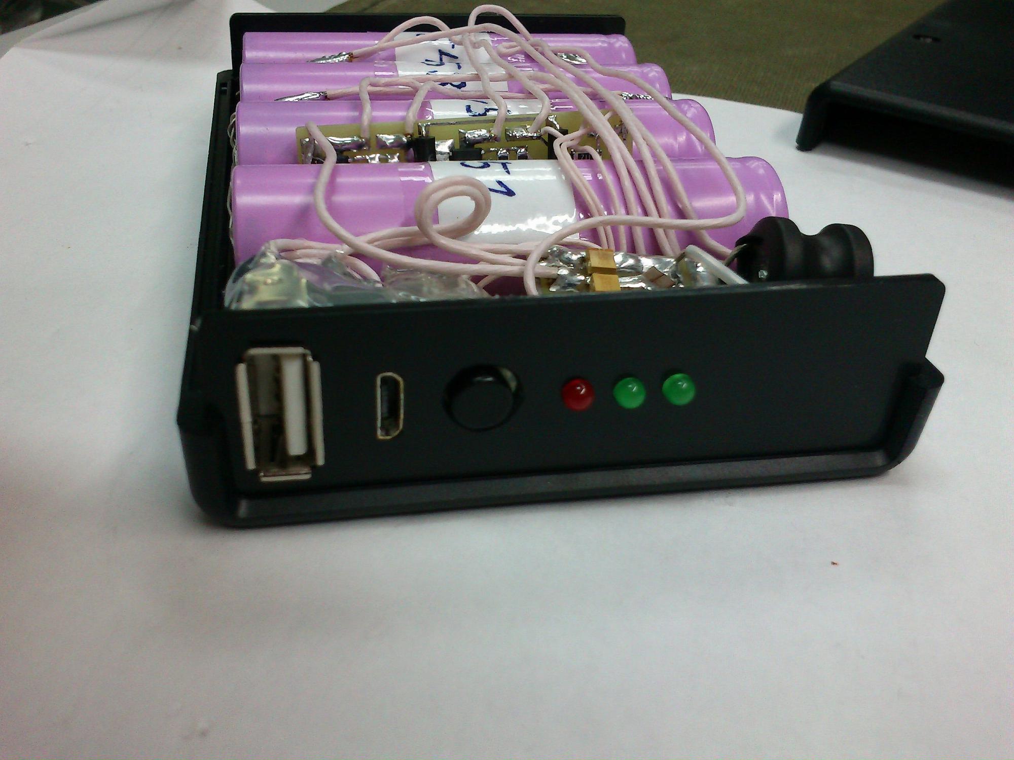

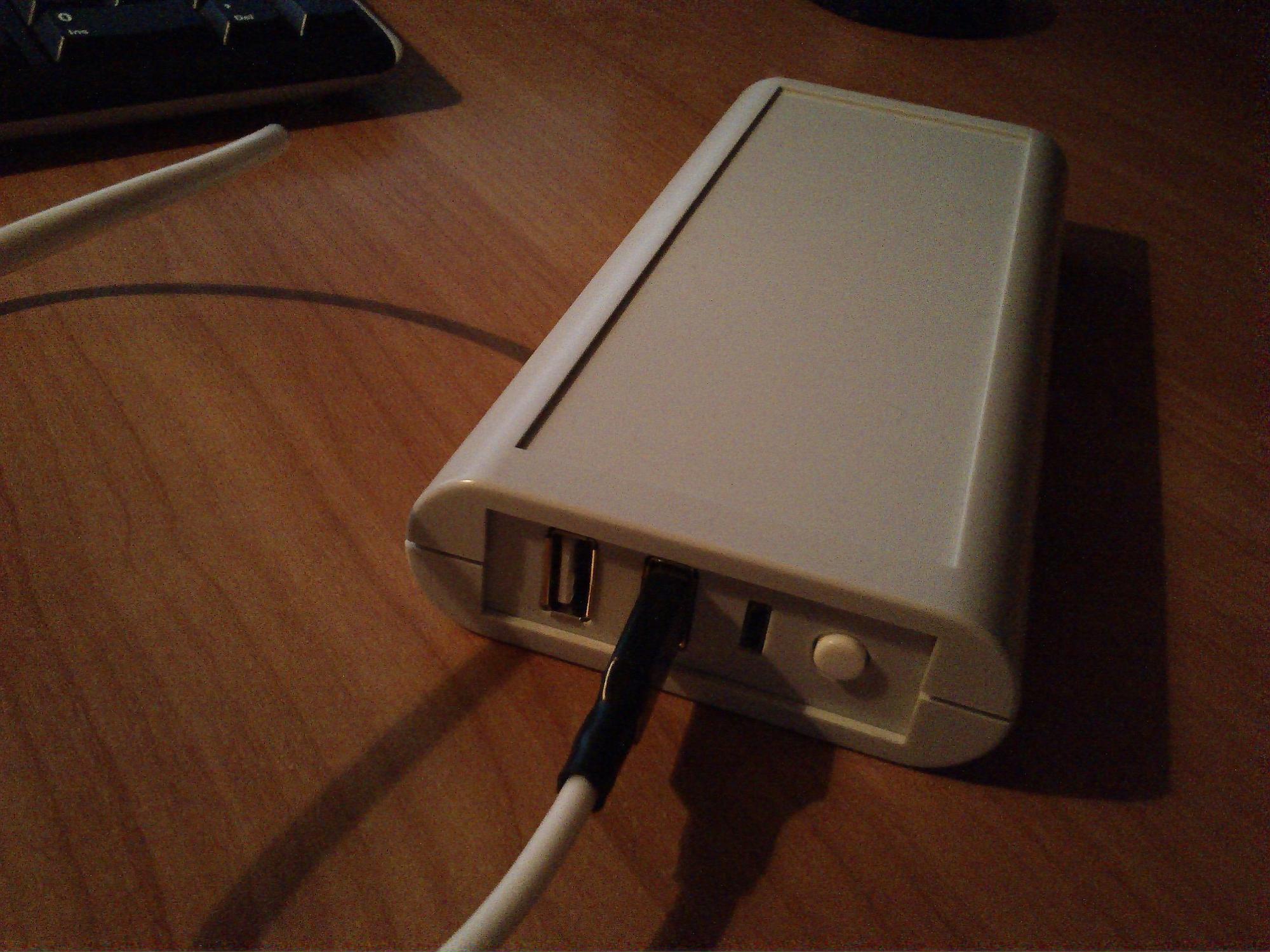

Такой метод вполне имеет место быть для слабых батареек. Можно конечно же и для электротранспорта его использовать, но действительно это сильное усложнение и удорожание схемы. И КПД будет немного хуже из-за большого количества последовательно соединенных транзисторов. Году в 13том собрал пару павербанков на 2S и 3S по такому принципу.
Здесь я ряд транзисторов заменил линейными стабилизаторами с диодами, их можно заменить на полевики например р-канальные.
Особенность схемы - нельзя одновременно подключать нагрузку и зарядку к батарее, в положении выключено - все ячейки соединены параллельно, можно заряжать, в положении включено - все ячейки соединены последовательно.
Полевики, которые соединяют ячейки последовательно должны быть выбраны на суммарное напряжение всей батареи, от их сопротивления будет зависеть потери в тепло, это будут самые дорогие транзисторы в этой схеме, можно конечно напараллелить кучу. А полевики, которые соединяют ячейки параллельно, не обазательно брать сильно мощные, но тоже на напряжение всей батареи.
Мощность зарядного будет смешная, поэтому лучше скомбинировать с классическим методом заряда. Так же было бы удобно расположить саму зарядку прям в батарее, а наружу вывести разъем сразу под 220.
Пожалуй это будет идеальная балансировка батареи, просто выключил батарею и все ячейки соединились параллельно. Будет удобно, когда батарея села и можно еще выцедить до последней капельки всю энергию.
Это все конечно прикольно, но делать я это не буду  :pardon:

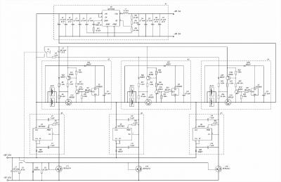

Минусы аккумов - вижу, соединяются через VT1 и VT5, чтобы можно было заряжать раздельно от одного источника питания зарядными на D1 и D4. А плюсы никак не соединяются по схеме..  Для того и стоят ЗУ на каждый аккум.  Ну и вопрос - зачем VD3-R6 и VD6-R19 ?
