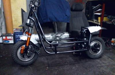

2 колеса от гироскутера, 10 дюймов. Макс. скорость 28км/ч, пробег 30 км, 60 аккумов 18650.  Рвет с места яки конь :)
Доработка аккума: 60 шт. Panasonic NCR18650PF, пробег 45км.

Батарейку сделали 10S6P? Какой контроллер, один или два? Или переделали контроллер от гироскутера? Колёса с консольным креплением, Вы переделывали оси?

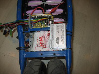

Да, аккум 10s6p, несиловые. Платы бмс самодельные, по одной плате на одно послед. соединение.  Аккумы в отсеках (для проверки и набора статистики).  Сейчас бы варил их, можно от 90 до 100 шт. поставить в razor.
Контроллеры китайские, маленькие, 2 шт. Ручка газа запараллелена на оба контроллера. На этой фотке лежат 2 контроллера (один без корпуса). А большой контроллер стоит на штатном месте двигателя. Это был вариант с вращением только одного колеса. Проездил так сезон, а потом поменял на 2 маленьких...
Контроллеры

Контроллер покупал на рынке Юнона в Питере, очень дорого за 2900р. Проще взять на али за 700-900р. Люди уже брали и подключали к колесу от гироскутера, все нормально.

Любой пойдет. Который для бесколлекторных двигателей, сенсорный, угол120 град. В теме "гироскутер как источник мотор-колес" были положительные покупки такого контроллера. У меня 2 шт лежит с али, но я не подключал еще, поэтому конкретную ссылку на рабочий вариант не дам. Если уж совсем надо проверенный, то кинь клич в той теме.
