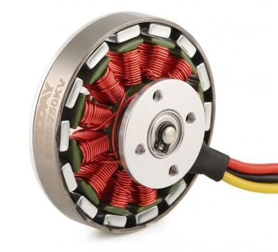

Глубокого смысла в таких перемотках нет, точнее совсем никакого нет.  Кроме количества витков и сечения есть еще куча моментов, влияющих на характеристики мотора.  В стандартной геометрии можно получить прирост характеристик на 5-7%, за счет более качественной намотки, пайки, укладки...
А чтобы серьезно изменить характеристики, надо менять геометрию.  Диаметр и ширину статора, толщину и количество пластин, из которых он собран, толщину и качество магнитов, разумеется ширину тоже... Ну и намотка должна быть на определенном уровне, просто накидать несколько витков жгутом это одно, а правильно уложить витки - совсем другое...
Вот для примера :
бюджетный авиамодельный моторчик на полкиловатта
Тоже не фонтан, но по сравнению с нашими - небо и земля...) Сечение фазных проводов больше сечения провода в обмотке.
