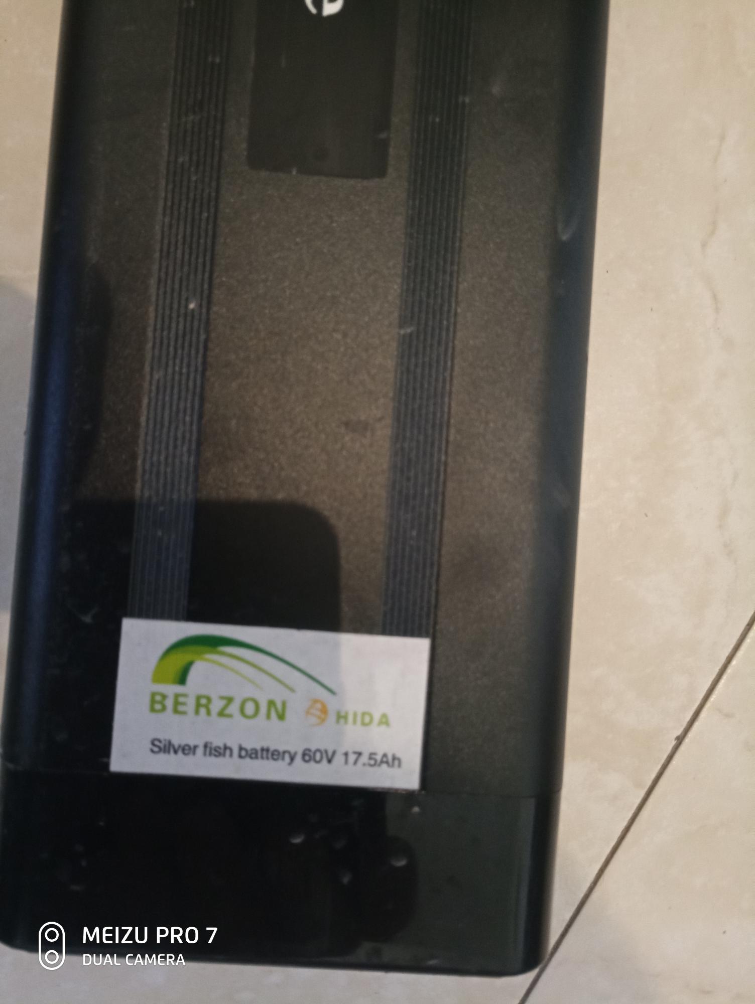

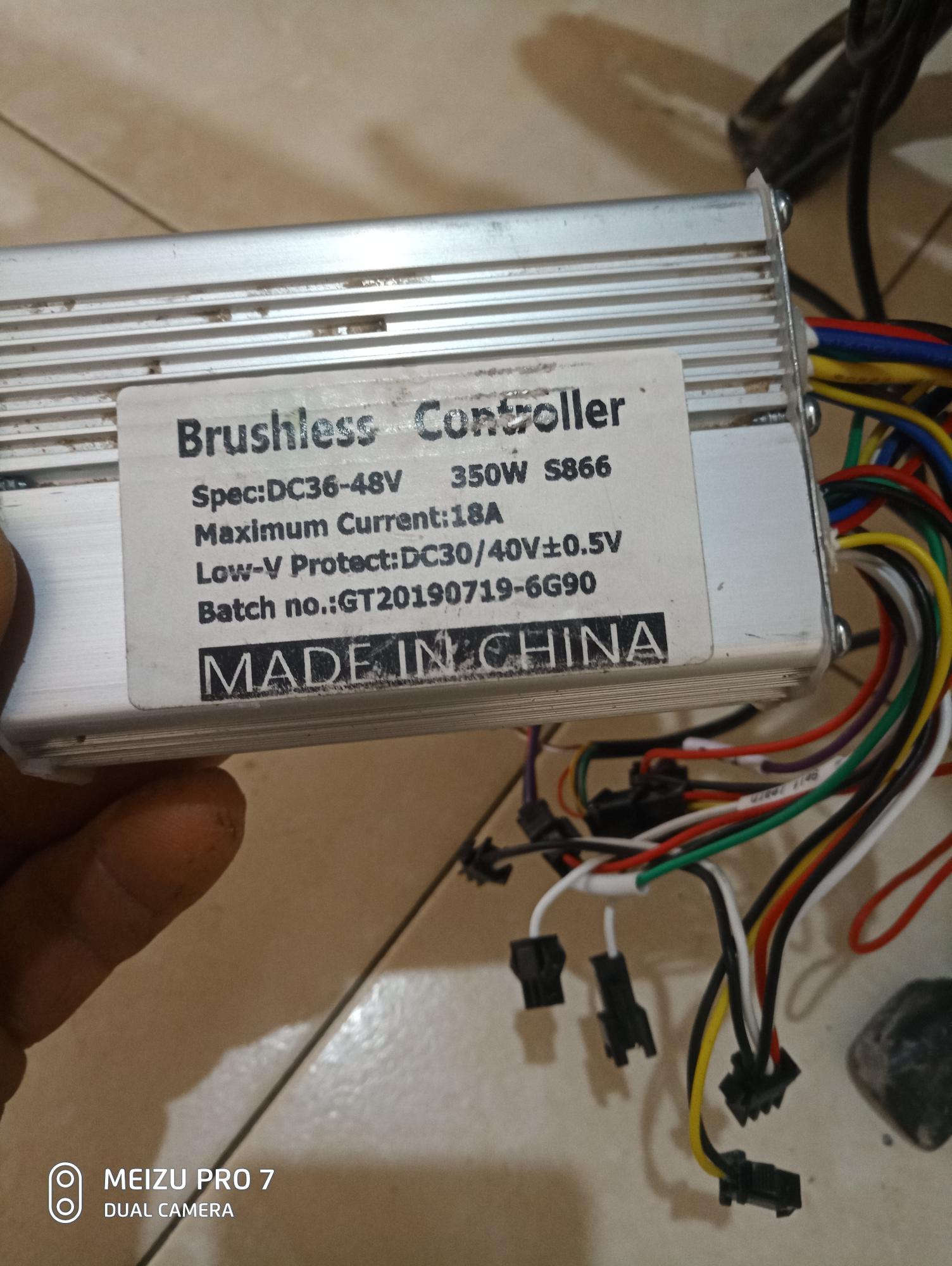

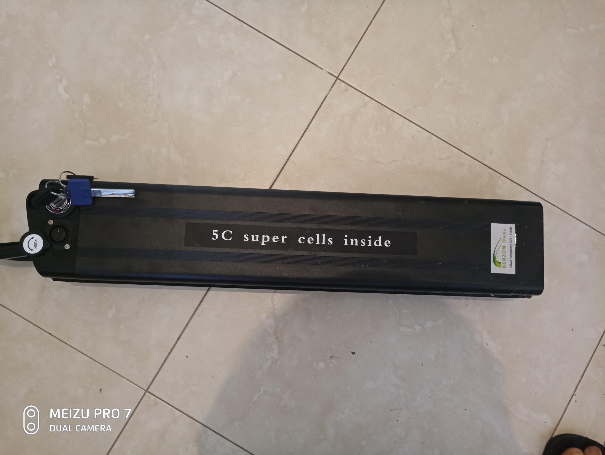

Неделю назад поменял контроллер на 18А 350ватт 48v и купил новый АКБ 60v 17A. Порадовала скорость (50-55 км/ч) и дальность поездки (65-70 км)

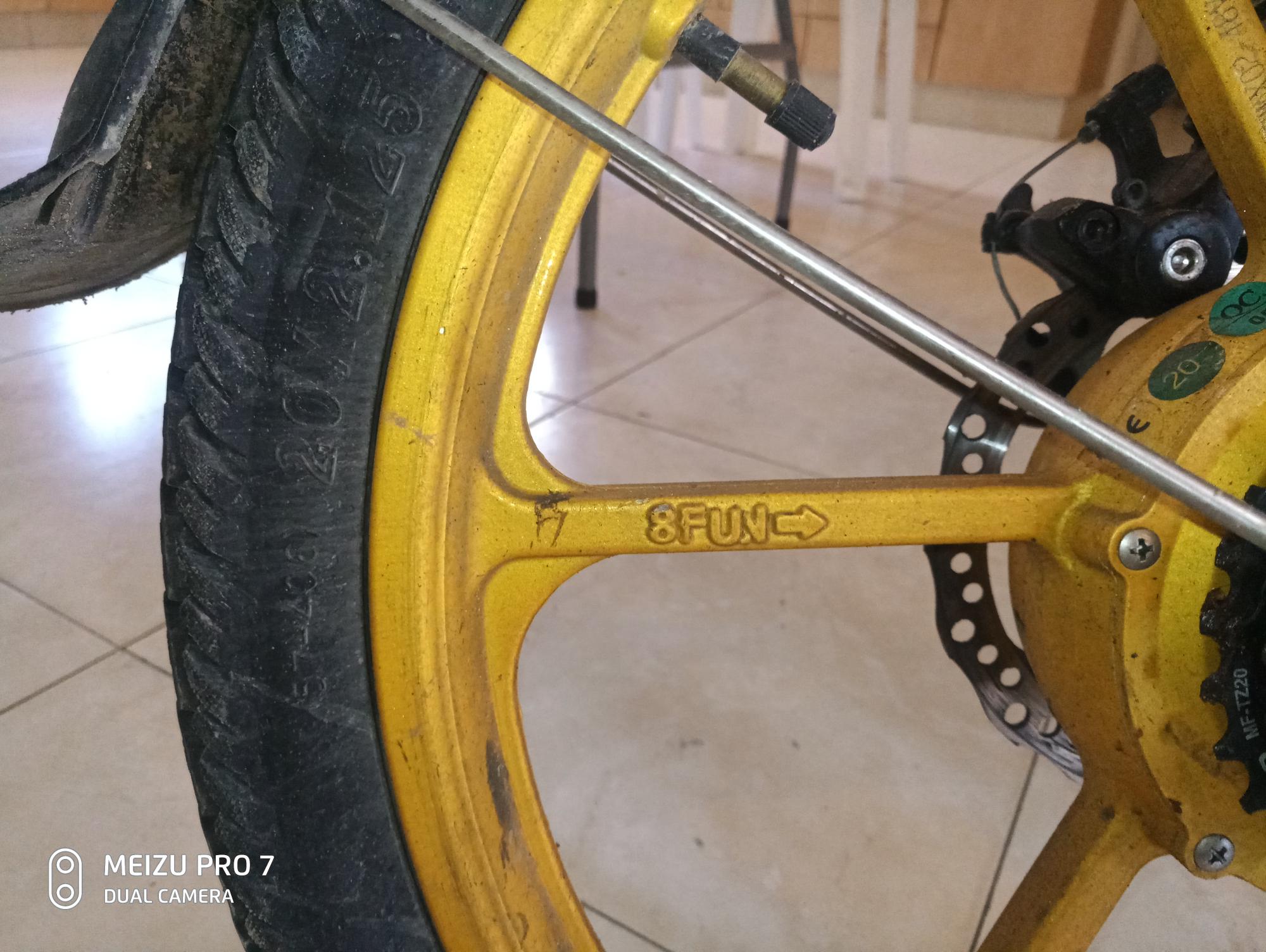

Предложили купить МК 1000ватт 20 дюймов спицы,  или 1500 ватт 20 дюймов спицы (разница в цене небольшая)
Вопрос знатокам: какой контроллер мне нужен для первого и для второго МК,  чтобы ещё немного скорость поднять(60-70 км/ч достаточно), чтобы ни МК ни контроллер не перегревались и подобное. Размер контроллера не смущает,  даже если он не поместится в родной домик)))  под АКБ.
Насколько я понимаю МК должно быть на 48v,  чтобы скорость поднять за счет АБК 60v,  тогда какой контроллер? На 48 или на 60v?  Мощность и ток какие должны быть у контроллера?
Заранее спасибо за советы и возможно за ссылки где на алиекспресс заказать комплект и подобное.

e-scooter
[user]lalushkin[/user], вы уже достигли почти невозможного максимума скорости на вашем  велосипедике. Не советую ничего менять, быстрее он не поедет. Подозреваю что и этот контроллер долго не протянет, обычно контроллеры 36-48 не рассчитаны на 60в и то что он ещё не бахнул - чистое везение. Ну и как уже сказали, рама эта опасна для высоких скоростей.
