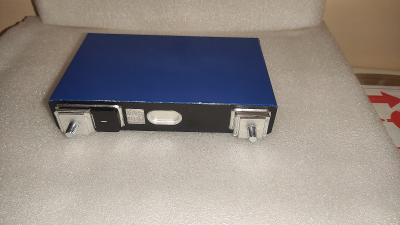

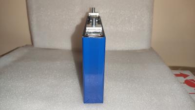

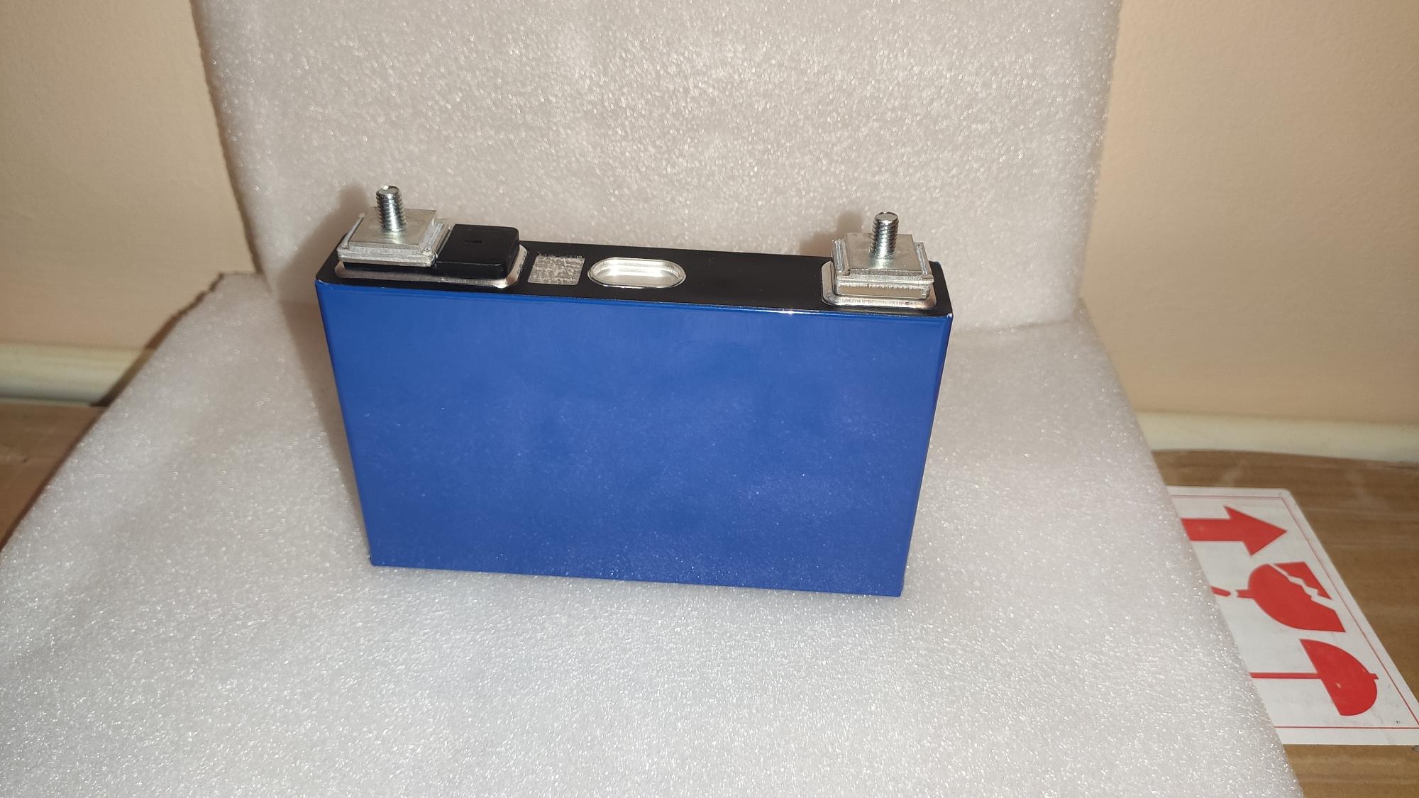

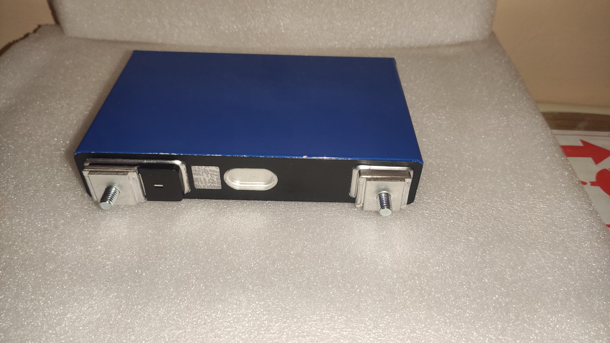

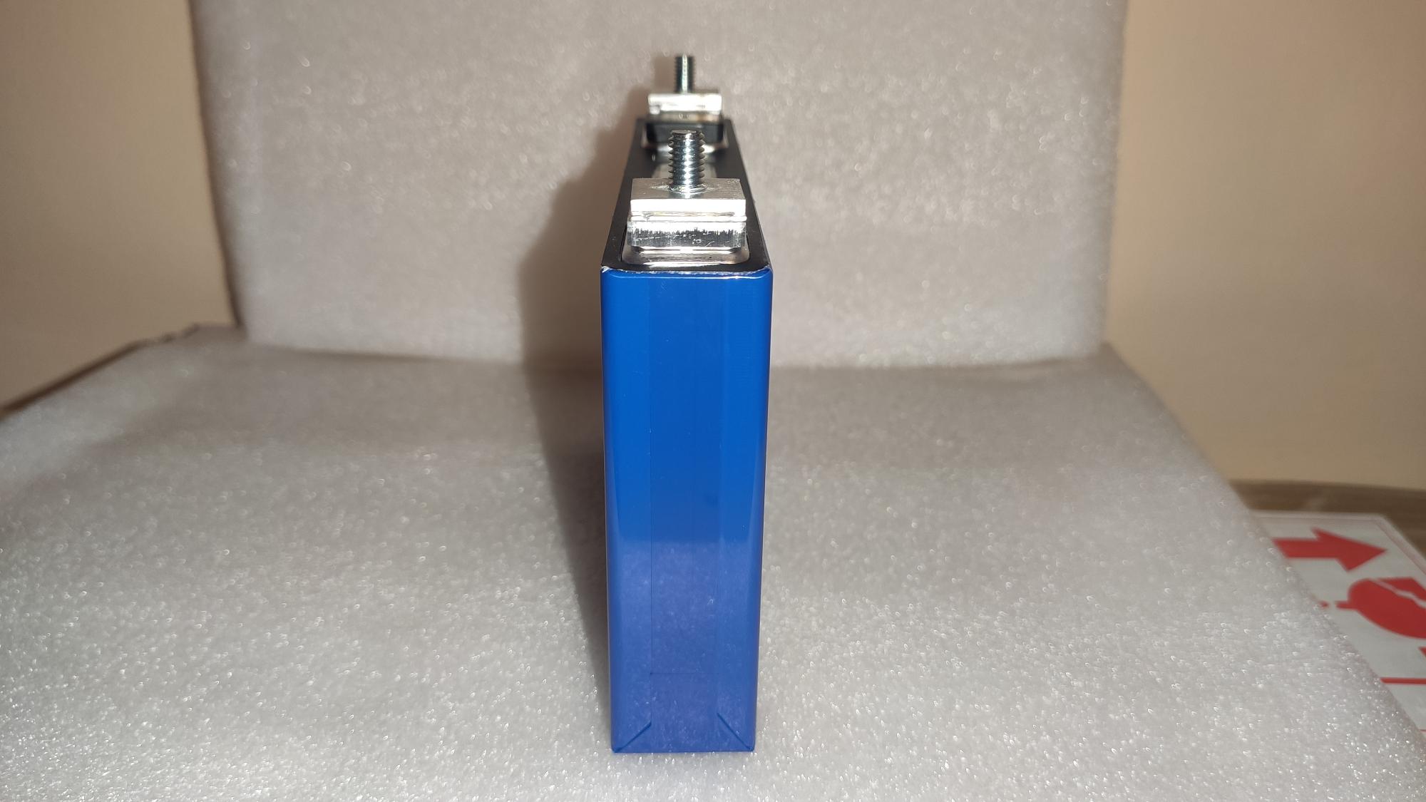

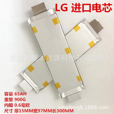

Предлагаю вашему вниманию первоклассные ячейки NMC, на которых уже четвертый сезон ездим сами.
Ячейки в наличии в Москве. Возможна отправка по России ТК.
NMC на текущий момент — лучшая химия для электротранспорта.
Пожаробезопасная. Способна отдавать большие токи разряда. Соотношение емкости на кг самое лучшее.
На этой странице представлены оригинальные ячейки NMC.
Емкость: 60Ач
Максимальный заряд: 4.20в
Минимальный разряд: 3.0в
Максимальный ток разряда: 120А (долговременно)
Максимальный ток разряда: 250А (до 2х минут)
Пиковый ток разряда: 400А (2 сек)
Номинальный ток заряда: 25А (~0.5С)
Пиковый ток заряда: 50А
Размеры: 300х100х14
Вес: ~0,9кг
Все параметры проверены лично опытным путем.
Цена за ячейку 3800 БОЛЬШЕ НЕ ЗАКАЗЫВАЕМ ТАКИЕ
Соберем батарею на винтовых соединениях, по феншую, как себе. Надежно и качественно. Настроим БМС

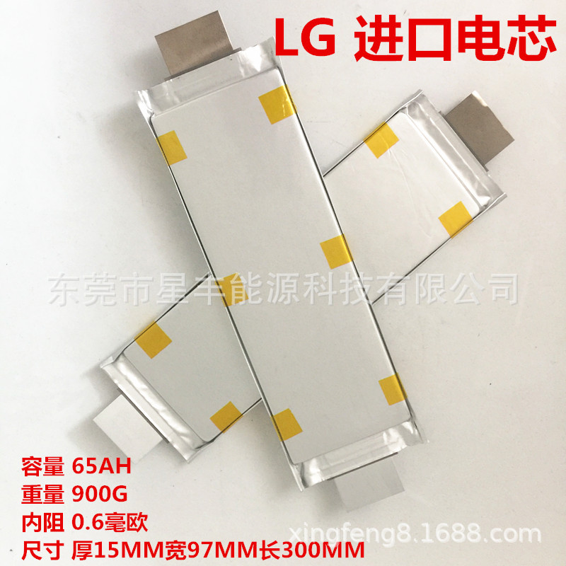

Bekjan
Тот самый пакет на 1688.com у продавца закончились, нашёл другого, но у него емкость 65АЧ, цена та же
48В500Вт кушает до 22А. Интересно, 2х2 (750Вт + 500Вт) сколько А будут кушать? Ведь моторов два, а значит гораздо легче тащить - меньше току, но два потребителя. 35-40А запросто? При таких токах эти пакеты не будут греться же?
