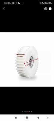

Здравствуйте. На этом моторе такие же шестеренки стоят как и на mxus xf15 500w. Шир 47,5 толщина 13,5? Никто не смотрел? 36 зубов.
На фэтбайк 20 дюймов с контроллером 20А пойдет. 40 км/ч поедет?

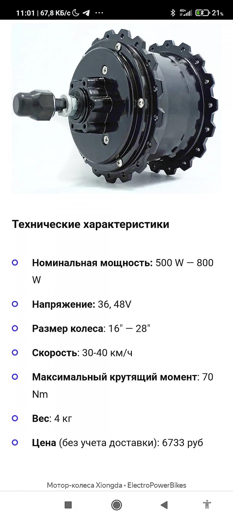

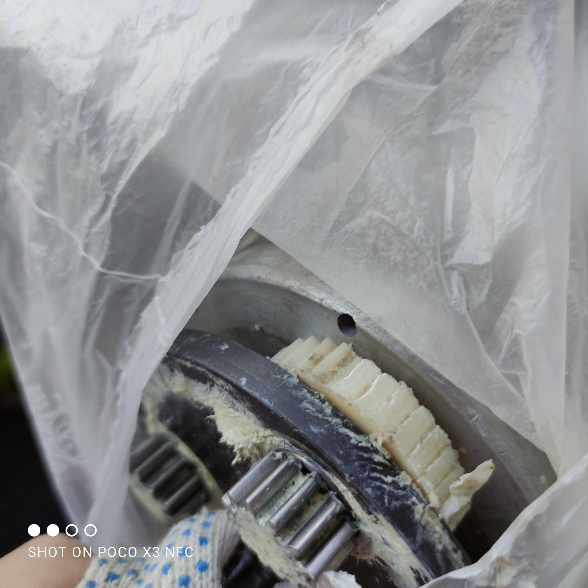

У меня был xiongda 800w шестеренки сломались, 40 км/ч ездил.

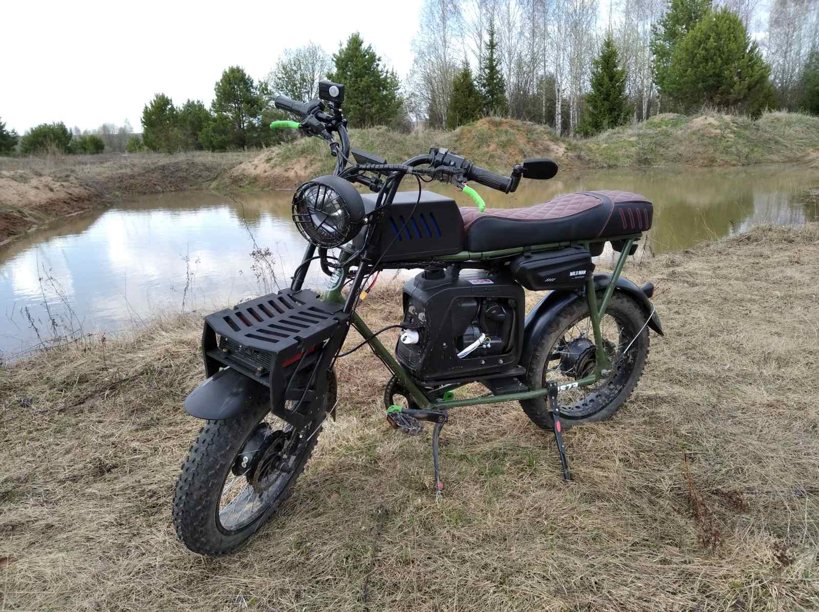

Mxus xf15r, хороший моторчик. (750W. 190 мм). Рекомендую. Служил мне верой и правдой 2 года. 6-7 тыс. км. прошёл.
Эксплуатировал я его нещадно. на 60V. 22A.
Особенно ему доставалось на пересечёнке и на дальняках . В день проходил по ~200 км. Иногда за один пресест 140 км,
Нагрева на ощупь больше 50-60 гр.С не ощущал. Обычно тёпленький, рука нормально терпит.
Правда есть одно но... Эксплуатировал я его в полном приводе с моторчиком Mxus xf15 (500W/ 135 мм).
В одиночку, он вряд ли бы вынес всех издевательств. Но всё равно, мотор служил без отказа и он до сих пор живой.
Шестерни не менял, не смазывал.
Сейчас я планирую отдать оба движка в перемотку, что бы поднять обороты и добавить скорости. с 50 до 60-65 км. час. Даже жалко их немного... Хорошие движки. Верно служили.
Шестерни заменю на бронзу. Мастера по перемотке попрошу дать оценку состоянию обмоток движков, прежде чем он их срежет... Выложу сюда эту оценку. Может кому то будет интересно.
Задний Mxus xf15r, передний Mxus xf15.
