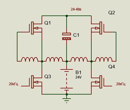

Цитата: AlexS4 от 04 Июль 2020 в 21:16какойто невнятный отдельный блокинг-генератор
Он в связке с выходным по фронтам. Автогенератор с кпд 99% на одном общем трансе - это прорыв! Поздравляю! Я 40 лет назад брал патент на инвертор с тремя трансами для увеличения кпд, а тут один!
AlexS4
[user]Linkov1959[/user], дарю :)   проблема только в большом импульсе насыщения трансформатора, таксказать издержки блокинггенераторной концепции, подозреваю кпд будет чуток похуже гденить 95-97 на расчетной нагрузке но на холостых здорово меньше, хотя на холостых ни эту схему ни исходную использовать категорически нельзя. нужен какойто фидбэк для ограничения напряжения.
Linkov1959
Цитата: AlexS4 от 05 Июль 2020 в 00:59гденить 95-97 на расчетной нагрузке
Это круто! А как измеряли? С действующим и средним не лохонулись? ;-)
Я обычно обращаю внимание на ток ХХ, 0.5% от рабочего и выбросы на ключах без гасящих цепочек, 5-10% иголки. Снабберы это моветон! :exactly:
AlexS4
эту я не собирал, эта чисто теоретическая, навеяная вашей, но я уверен что она будет вполне прилично работать (при правильном выборе параметров трансформатора) потому что баловался со схемами блокинг-генераторов в том числе и на fet, в стародавние времена, когда разработчики не были избалованы хорошими чипами бустеров или хотябы их драйверов, с которыми элементарно решаются непреодолимые для "простых" схем "проблемки" вроде потерь на импульс насыщения трансформатора в блокингенераторе или задержка выключения в автосинхронизированном выпрямителе  или  сквозного тока в полумостах с простым общим управлением итп. но для глубокого изучения всяких неочевидных особенностей такие "простые" схемы намного интереснее чем скучные схемы на сложных внутри чипах в которых ктото уже позаботился почти обо всем, в том числе и о простой повторяемости)).
Linkov1959
Цитата: AlexS4 от 05 Июль 2020 в 11:54эту я не собирал, эта чисто теоретическая
А я всегда утверждал, что миром правят идеи! :bravo:
AlexS4
Цитата: Linkov1959 от 25 Май 2020 в 21:39
ну мне кажется что некоторые вещи не обязательно строить для проверки, если они состоят напр  из 2х отлично практически исследованных по отдельности вещей. я готов поставить 1000р на то что исходная схема, включенная на пару секунд  без нагрузки и без фидбэка на генератор приведет к 2м лопнувшим транзисторам и возможно взорванному конденсатору :)  подругому может случиться только если батарея не сможет дать мощщи для разогрева транзисторов на пробое по напряжению или если генератор дает огромную скважность на которой энергия запасаемая в трансформаторе не превышает коммутационные потери, но с предложенной схемой задающего блокинг-генератора такое невозможно.  ...
Linkov1959
Цитата: AlexS4 от 05 Июль 2020 в 14:16ну мне кажется что некоторые вещи не обязательно строить для проверки, если они состоят напр  из 2х отлично практически исследованных по отдельности вещей. я готов поставить 1000р на то что исходная схема, включенная на пару секунд  без нагрузки и без фидбэка на генератор приведет к 2м лопнувшим транзисторам и возможно взорванному конденсатору
Я, конечно, сомневался, но всё заработало без всяких фидбэков и снабберов.
Строить для проверки обязательно, кристаллы разного происхождения, а магнитные материалы вообще за гранью теории.
