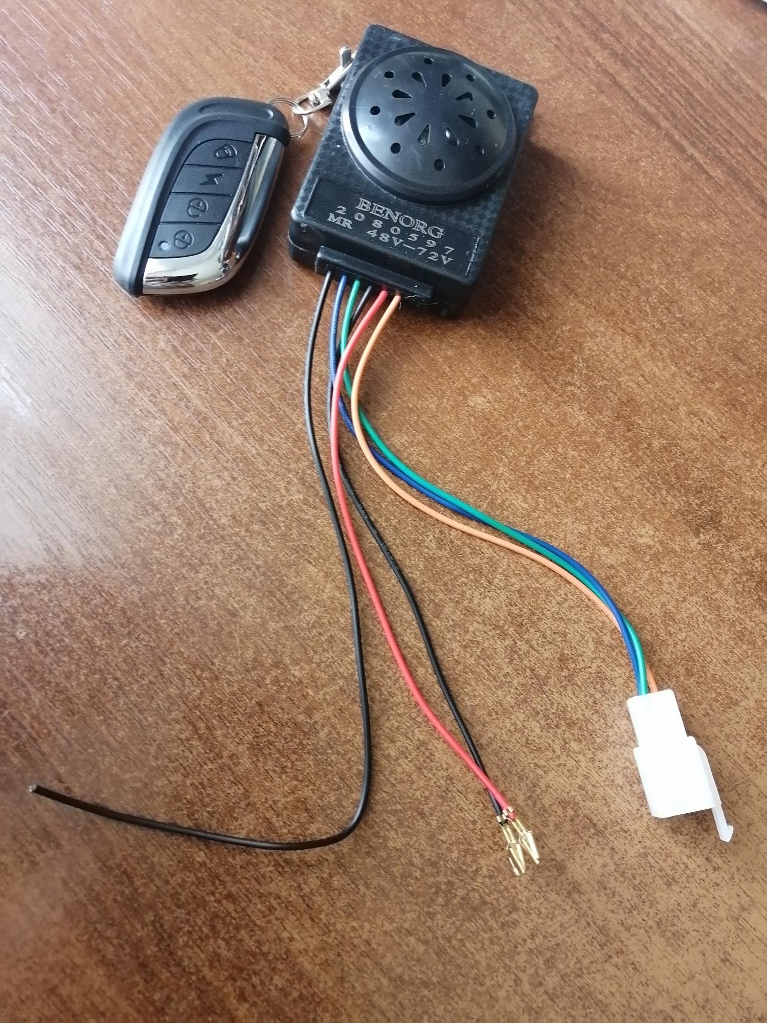

Здравствуйте.
Контроллер - kt48zwsrlt-sjt02l; https://www.ebay.com.au/itm/E-bike-Controller-12-Mosfet-Dual-Mode-48V-1000W-KT-Controller-E-bike-Programmer-/264073770158
Дисплей - LCD8
Мотор - 48в, безщеточный.
Проблема в следующем, дисплей не показывает значение скорости (стоят нули), не показывает уровень заряда батареи (напряжение показывает верно, как и температуру).
PAS по ощущениям работает на одной скорости, хотя дисплей отображает переключение.
Колесо работает без проблем.
Причина в неправильном подключении сигнализации. А точнее не могу сказать, так как велосипед попал ко мне уже в таком виде.
Сама сигнализация у меня. Она тоже работает, по крайней мере реагирует на пульт и срабатывает от встряски.
На ней 6ть проводов:
Черный - похоже антенна (один без фишки);
Черный и красный на одной фишке (на фото снята, питание);
Синий, зеленый и оранжевый на одной фишке.
Я так понимаю что есть контроллеры где для этой фишки есть вход, вот только распиновку не могу найти. Можно ли такую сигнализацию подключить к контроллеру сабжа (kt48zwsrlt-sjt02l) или, по крайней мере, использовать не только как звонок, а также в разрыв провода питания на LCD8, к примеру? Или еще как-то, более полноценно.

С сигналкой разобрался, при срабатывании на синем и оранжевом проводах появляется напряжение батареи. Думаю использовать для активации реле на размыкание плюса батареи. Вот только пока не знаю какое реле выбрать, ток коммутации подбирать по максимальному току батареи с запасом?
И 50 с лишним вольт батареи по моему многовато для управления реле. Подскажите пожалуйста по поводу реле, как правильно подобрать. И его шунтировать нужно скорее всего.

Такой же вопрос как у создателя темы. Куда подключать сигнализацию? Ничего не понятно. Питание можно допустим сразу из батареи взять, а оставшиеся 3 провода, куда деть, контроллер kt48, lcd3 ,разьема нет под сигналку. Помогите плиз новичку
Виталий40
1. в контроллере, на зеленую фазу - зеленый сигналки (я припаял к разъёму фазы вне контроллера, отвод с разъёмом для подключения) - это питание фазы для стопорение колеса.
2. в контроллере, на точку Vcc - оранжевый сигналки  (заводил в контроллер) - это постоянное питание радиопередатчика сигналки.
3. в контроллере, на точку А3 - синий сигналки (заводил в контроллер) - это получение сигнала от контролера, что крутится колесо и нужно подать питание для его торможения.
4. Вне контроллера, на провод идущий к ключу - красный сигналки (питание)
5. Вне контроллера, на провод идущий к ключу - черный сигналки (питание)

Короче не выдержали ручки мои, я полез в контроллер) фаза мотора понятно, но точек  А3 и точку VCC не могу увидеть, на самой плате написано KTE 12S5-A.
Виталий40
я привел инструкцию для стандартного самокатного контроллера имеющего сигналку штатно,в данном случае это Kugoo M4/MaxSpeed,в любом другом контроллере подключение сигналки плюс минус тоже самое,VCC это если можно его так назвать зажигание,питание которое запускает контроллер,и поступает либо от компа по оранжевому чаще всего проводу,либо аналогично от замка зажигания,точка A3 это вроде контакт по которому сигналка в режиме охраны видит что мотор колесо начало двигаться и соотвественно срабатывает и подает на фазу мотора сигнал блокировки
