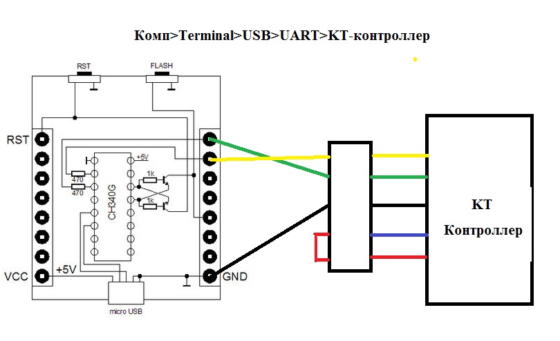

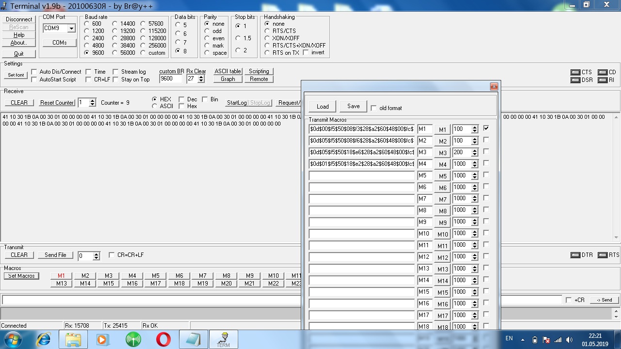

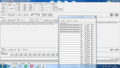

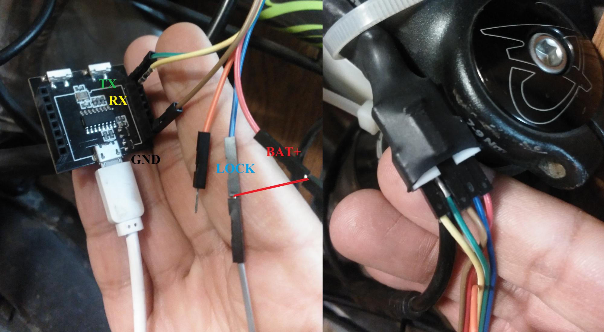

Подключил контроллер к ноутбуку через usb-uart на CH340 (платка от модуля ESP-8266 Witty). Отправлял пакеты через Terminal. Контроллер отвечает и настройки меняются (вроде даже на ходу). Думаю если блютуз модуль использовать то можно контроллер с мобилы настраивать.

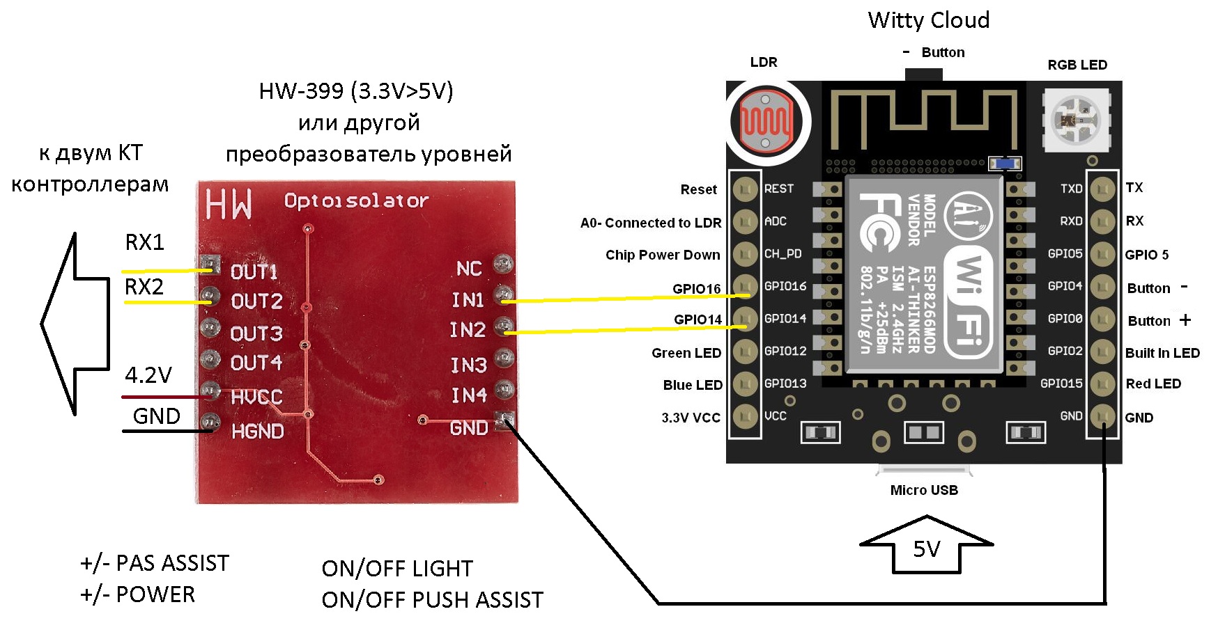

Набросал 2KTnoLCD.ino (нужно переименовать из тхт и прошить через arduino ide) для модуля Witty Cloud.
Позволяет без KT-LCD и  лазаний по меню ( двумя кнопками) изменять уровень PAS, ограничение батарейного тока, включать свет и сопровождение у двух KT контроллеров (с разными настройками).
nitro263
[user]Blik86[/user], в Вашем изделии используется только порт RX. Почему никак не задействован TX и какую он нагрузку несёт, если знаете?

Blik86
Цитата: nitro263 от 01 Авг. 2020 в 08:19Почему никак не задействован TX и какую он нагрузку несёт
По зеленому проводу контроллер отвечает на полученные пакеты. В отсутствии устройств отображения обрабатывать пакеты полученные от контроллера смысла мало, разве что попробовать урезать батарейный ток одного из них в попытке распределить равномерно нагрузку на моторы и синхронизировать обороты . Возможно если дойдут руки до подключения к этой платке KT-LCD (для управления двумя контроллерами, с независимыми настройками, кнопками KT-LCD) заведу в программу обработку и "суммирование" ответов и подсовывание данных с датчиков температуры моторов.

user020413
с помощью адаптера CH340G и прогами Terminal1_9_b под виндой и Serial USB Terminal 1.43 для андроид
