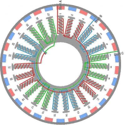

tossen

Пытаюсь разобраться в схеме на печатной плате. Есть ли у вас какое-либо представление о трех частях SOT23, отмеченных в желтой области на изображении?

Не могли бы вы предоставить дополнительную информацию об обмотках катушек? Как называется используемая топология?
Как мне управлять тремя фазами в зависимости от положения ротора?

495
Я сам в этом мало понимаю . Ниже похожая . Отличие : 8 магнитов вместо 10 на одну элементарную машину . Отличие : 5 элементарных машин вместо 3 .
