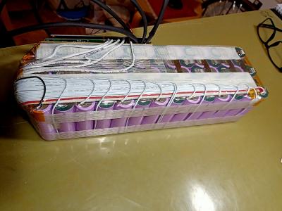

Собрали мне в Ли-форсе в позапрошлом году на высокотоковых лишенах батарею NMC 32700, 7000mAh , 13s3p, 48в 21а*ч:
Прошла АКБшка помимо прочего две зимы, потери ёмкости не наблюдается. Больше года работала с токами 40а (два контроллера по 48в 20а).

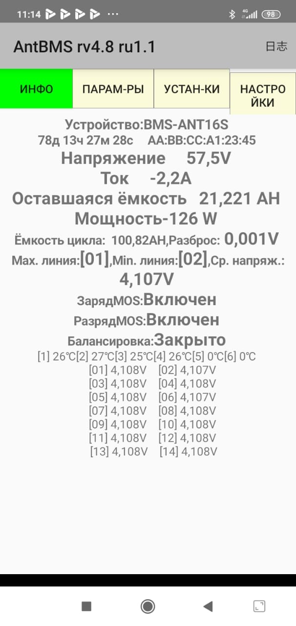

Сейчас собрали в январе вторую батарею на тесла банках 14s 5p, 21700, 4800mAh, 52в 24а/ч, СмартБМС на 100а:
Собрали эту АКБшку в Краснодаре (ссылку давал Satell в начале темы). Полет нормальный, но объективную характеристику давать рано, хотя по СмартБМС видно, что расколбаса по ячейкам нету (я даже в настройках не включаю балансировку ячеек!).
Вот так выглядят обе эти батареи на моём веле:
Так что я бы не был так категоричен в отношении лишенов, а тесла банками я пока тоже доволен.
А что касается холдеров, то бог с ними: почти 6 лет использую разную химию и формфакторы (у меня ещё лифер есть 16s 1p на призматиках 100*80*2см) и всё нормально.
