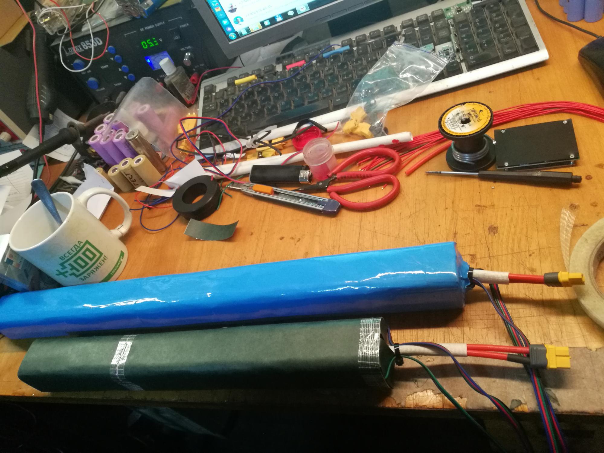

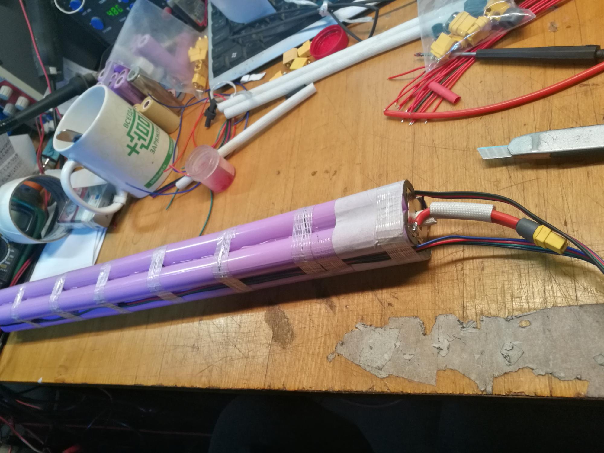

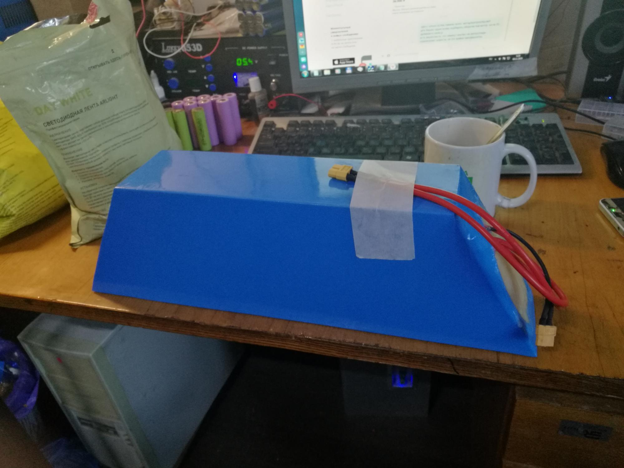

romansazin
ну Али точно не советую  :-D.
в мск есть мастера, кто собирает профессионально, кто с элементами колхоза, на скорую руку, кто начинающий.... всё становится видно и понятно по примерам работ) и по отзывам)

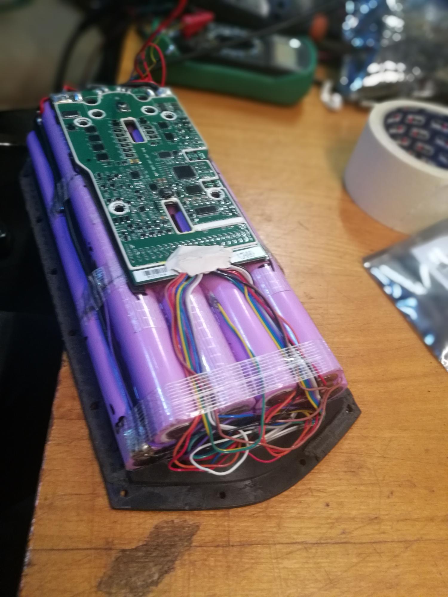

Surf_el
Как вариант покупать батареи для моноколес, у них с качеством порядок.

romansazin
[user]leshkin[/user],
Цитата: leshkin от 13 Март 2021 в 11:33Опубликуйте здесь фото внутренностей одной из ваших батарей, чтобы оценить качество.
Добавлено 13 Мар 2021 в 11:58
Цитата: leshkin от 13 Март 2021 в 11:51она собрана без холдеров, по мне так не хорошо
не всегда, смотря для чего? если будете перегружать и жарить элементы - тогда нужны, для лучшего охлаждения. если будете кидаться батарейкой - тоже желательны. если много лишнего места и хотите сэкономить время - ставьте холдеры .
а съедают места они прилично, это факт
Добавлено 13 Март 2021 в 11:59
выше, в примерах  - собирал чётко по максимуму, в размер. практически мм в мм. с холдерами так не прокатило бы  :pardon:

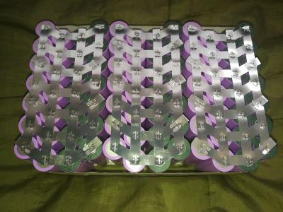

romansazin
Цитата: leshkin от 13 Март 2021 в 11:51Прошерстил Aliexpress, нашел такой магазин Chamrider: ссылка

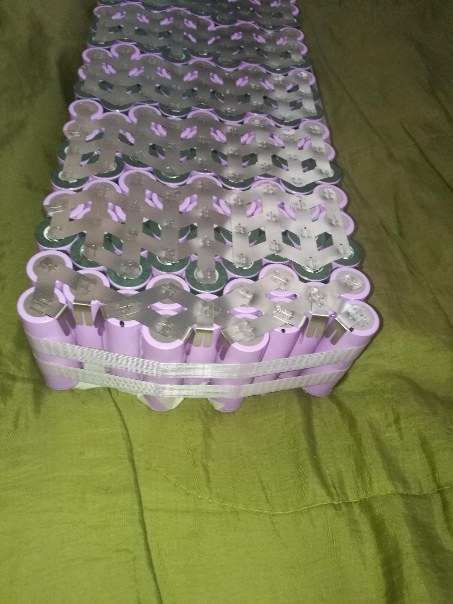

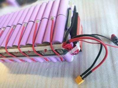

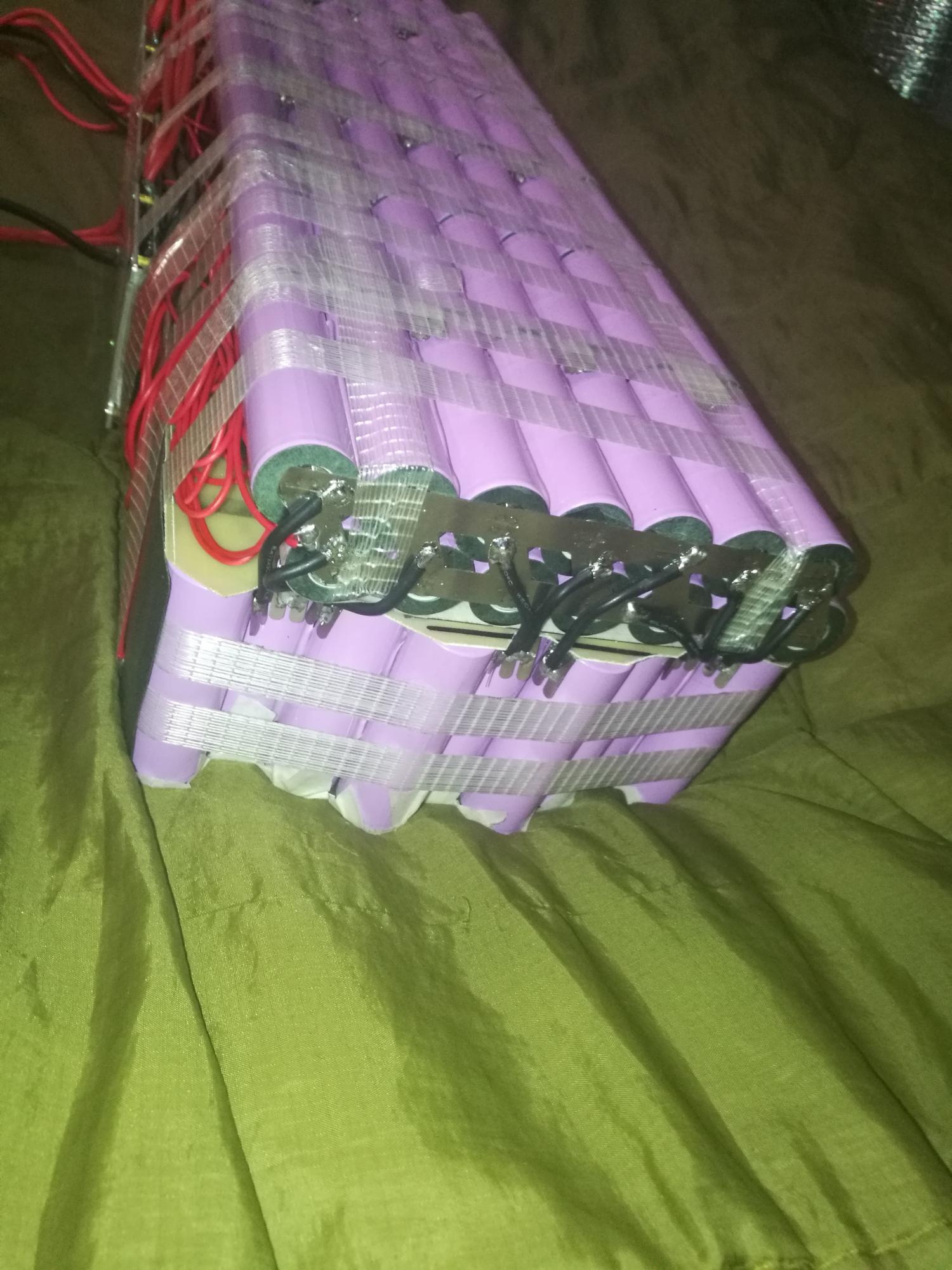

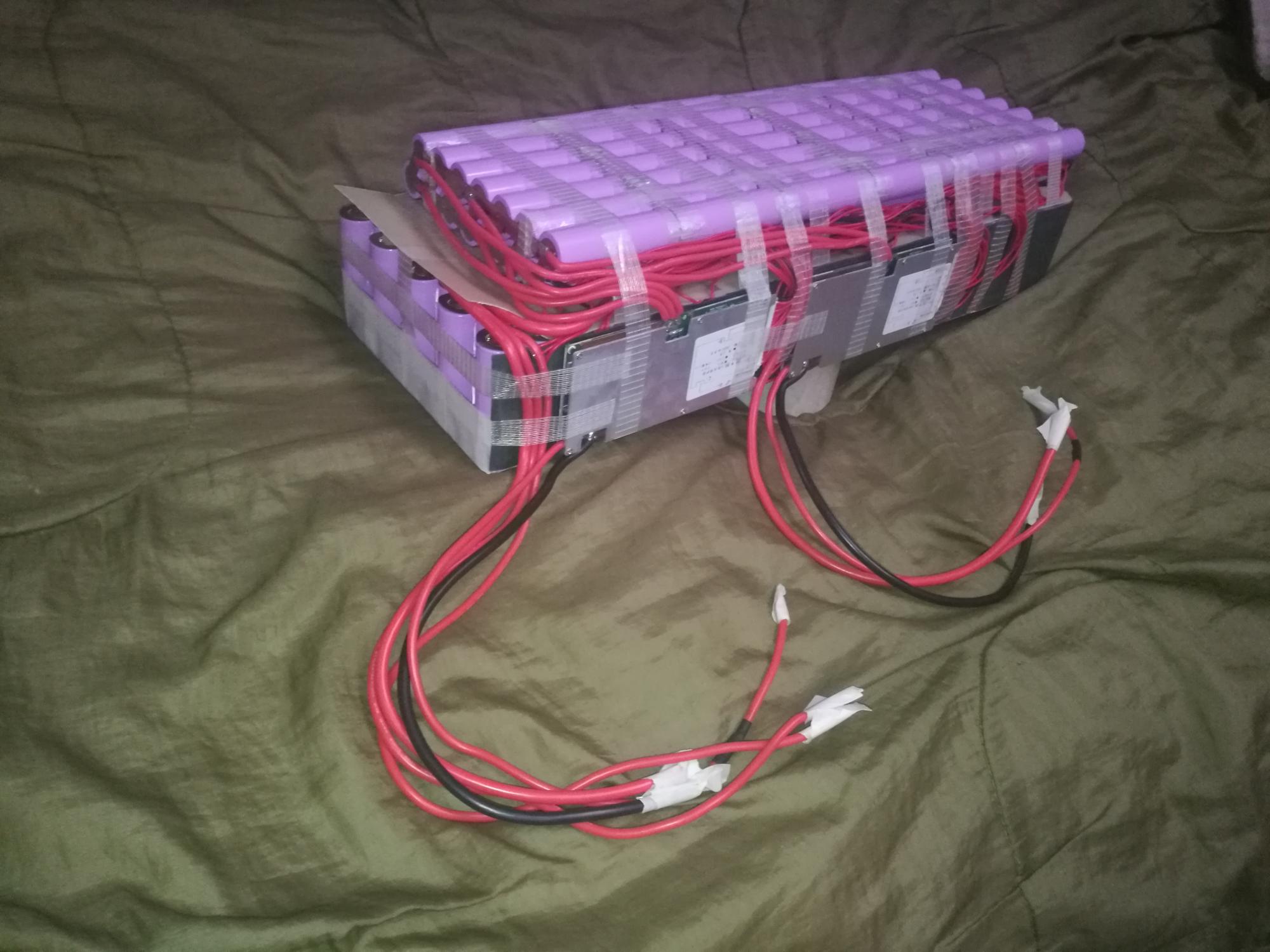

кстати, я тоже собираю в хайлонгах на 21700, и в холдерах туда никак, так как корпус расчитан под 18650+холдеры. брал на пробу корпуса подобные для 21700 с холдерами. так вот прикол:
корпус хайлонг макс (для 18650) - в него лезет 48В 24Ач на 21700 без холдеров
корпус под 21700 - 48В 19,2Ач, зато с холдерами.
габариты корпусов почти идентичны. и внутри свободного места не остается
Добавлено 13 Март 2021 в 12:04
Цитата: илс от 13 Март 2021 в 12:02Кстати. на Али в таких корпусах собирают, как правило, с штатными холдерами.
а вот и нет, см. выше)))

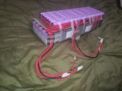

romansazin
Цитата: илс от 13 Март 2021 в 12:02Велосипед, его рама, это постоянные вибрации, резкие замедления и ударные нагрузки.
Кроме того - соединения встык на клею, это потенциальная проблемы с перегревом и при неудачном конфиге - быстрая потеря емкости/импеданса.
естественно, изначально подбор по конфигу, и я никогда не буду собирать народу 14,4Ач под 40А контроллер например, хотя часто хотят... до магазина быстро и не далеко.... по токоотдаче то тоже надо расчитывать элементы...
а по поводу склейки - очень долго подбирал подходящий клей, с нужной мне адгезией и эластичностью, и стойкостью этих характеристик к морозам и нагреву. нагрев до 80*С не рассматриваю естественно, так как элементы в терморазгон пойдут раньше)))
и приколы скклейки стык-в -стык свои тоже есть.
например, как весь ютуб - сложили банки рядом, залили термосоплями между - это трэш конечно.
прослойка из картона между - термоклей (определенный) - пристыковываем следующую банку, и так далее. в итоге - прослойка клея между банками - не даёт им касаться + картон, что бы наверняка. после 2ух лет эксплуатации на хардтейле - приехал клиент, слегка изменить конфиг, с добавлением по одной
в параллели, оторвать ни один элемент не удалось
