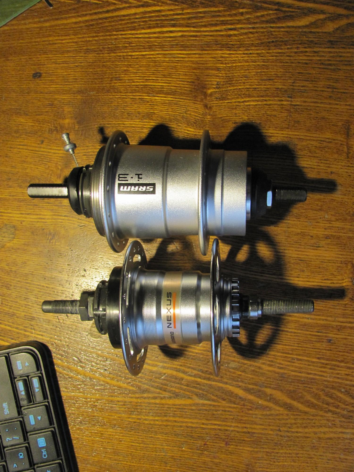

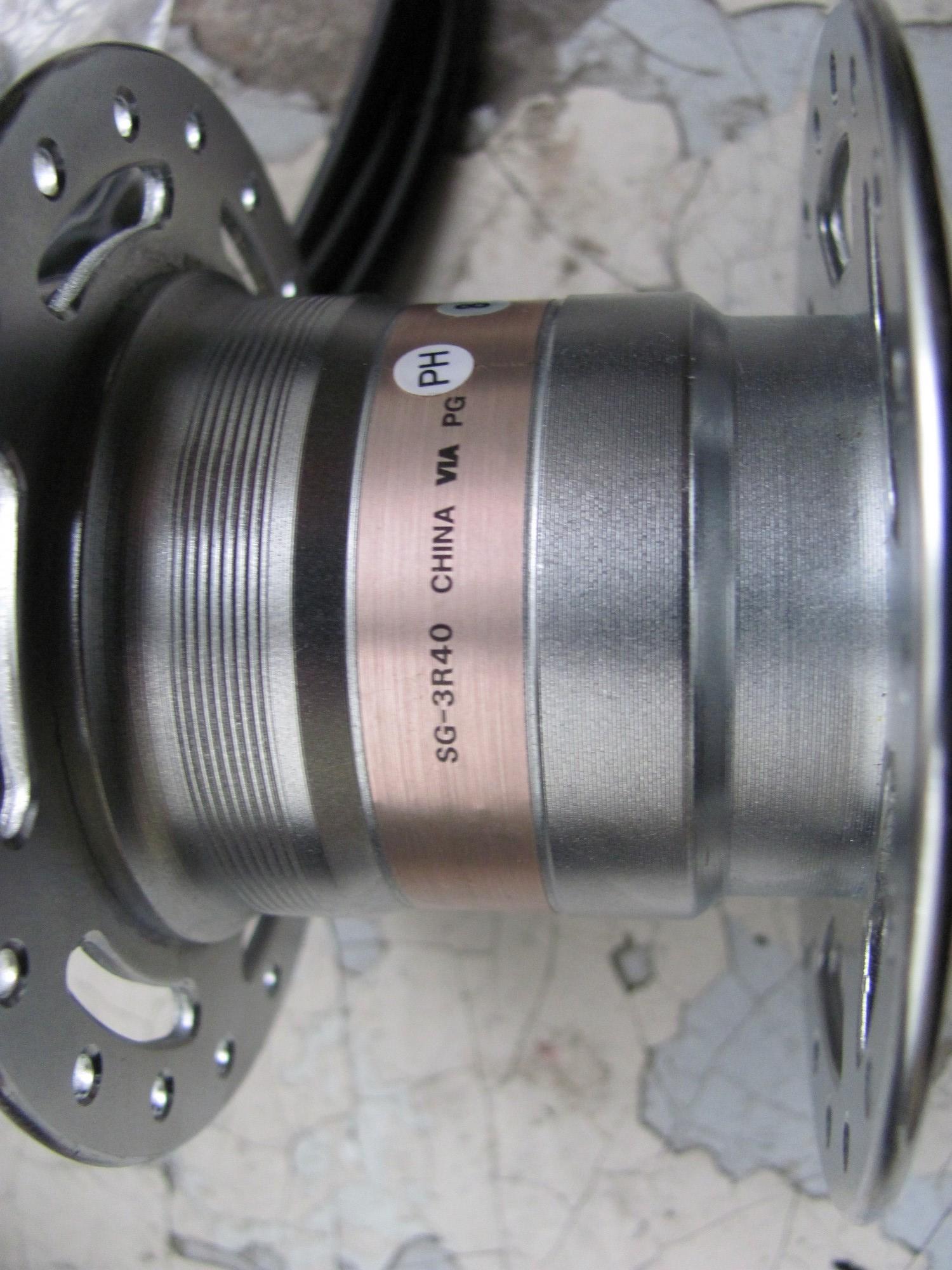

На али продаются новые комплекты  планетарок, уже снятых с производства. Не знаю какую мощность они выдержат, но вот дневник человека эксплуатирующего 3 скоростную шимано  https://sandyfoto.ru/nadozhnost_planetarnykh_vtulok_ili_dnevnik_planetarki_shimano_nexus_inter_3_sg_3c41.html Накатал до первой серьёзной, но ремонтируемой поломки 27000 км. Ссылки на али: https://aliexpress.ru/item/32221282155.html?spm=a2g0v.12010612.8148356.27.41f75d90ljss1r  https://aliexpress.ru/item/4000407215387.html?spm=a2g0o.detail.1000014.7.19d43abcujmtKK&gps-id=pcDetailBottomMoreOtherSeller&scm=1007.13338.142407.0&scm_id=1007.13338.142407.0&scm-url=1007.13338.142407.0&pvid=8896d83e-3787-4f2f-ba17-ddbbe496c6f8&_t=gps-id:pcDetailBottomMoreOtherSeller,scm-url:1007.13338.142407.0,pvid:8896d83e-3787-4f2f-ba17-ddbbe496c6f8,tpp_buckets:668%230%23170098%236_668%23808%237756%23700_668%23888%233325%2319_668%232846%238109%23289_668%232717%237558%23123  https://aliexpress.ru/item/1087727695.html?spm=a2g0o.detail.1000014.25.6c20239dPLeVqd&gps-id=pcDetailBottomMoreOtherSeller&scm=1007.13338.142407.0&scm_id=1007.13338.142407.0&scm-url=1007.13338.142407.0&pvid=5b983506-dd5b-4516-b355-1db6c7c9aa0e&_t=gps-id:pcDetailBottomMoreOtherSeller,scm-url:1007.13338.142407.0,pvid:5b983506-dd5b-4516-b355-1db6c7c9aa0e,tpp_buckets:668%230%23131923%2312_668%23808%237756%23700_668%23888%233325%2319_668%232846%238109%23289_668%232717%237558%23123
Татос
Пришли две планетарки, shimano и sram. Выяснилась неприятная штука, shimano производства Китай. Начал рыть, действительно, производились не только в Японии, но и по лицензии в Китае. Если кто захочет заказывать на али, имейте в виду.
