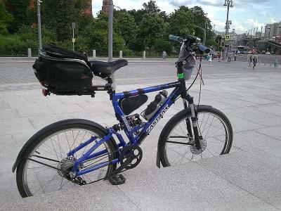

Вот у меня стоит на горном веле 8-ми скоростная планетарка шимано-нексус.
и тут было вполне достаточно одного взгляда на то, как установлен передний роллерный тормоз, чтобы сделать выводы о компетенции "инквизиторов"...   ересью является выбор двухподвеса для езды на педалях по городу!!!
