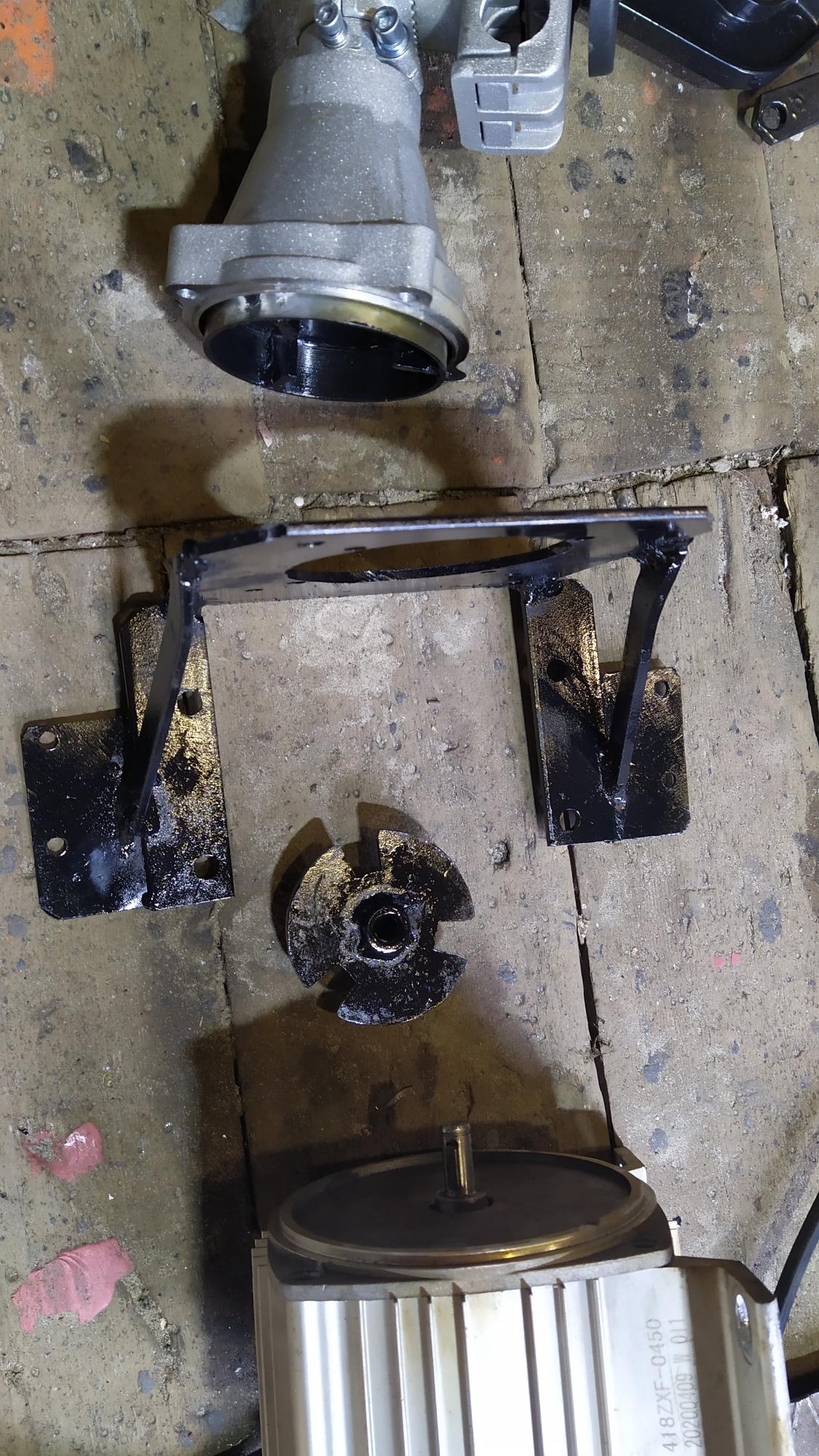

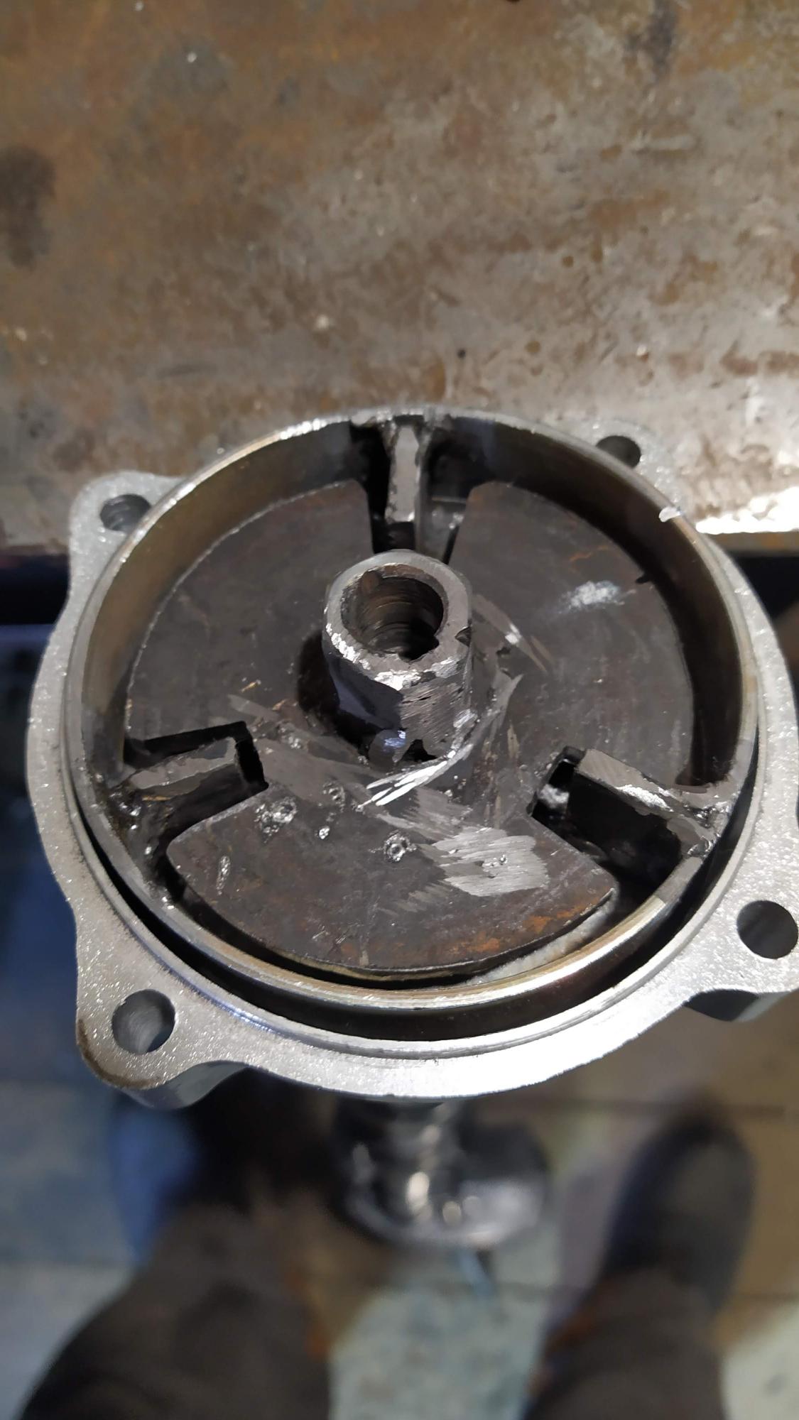

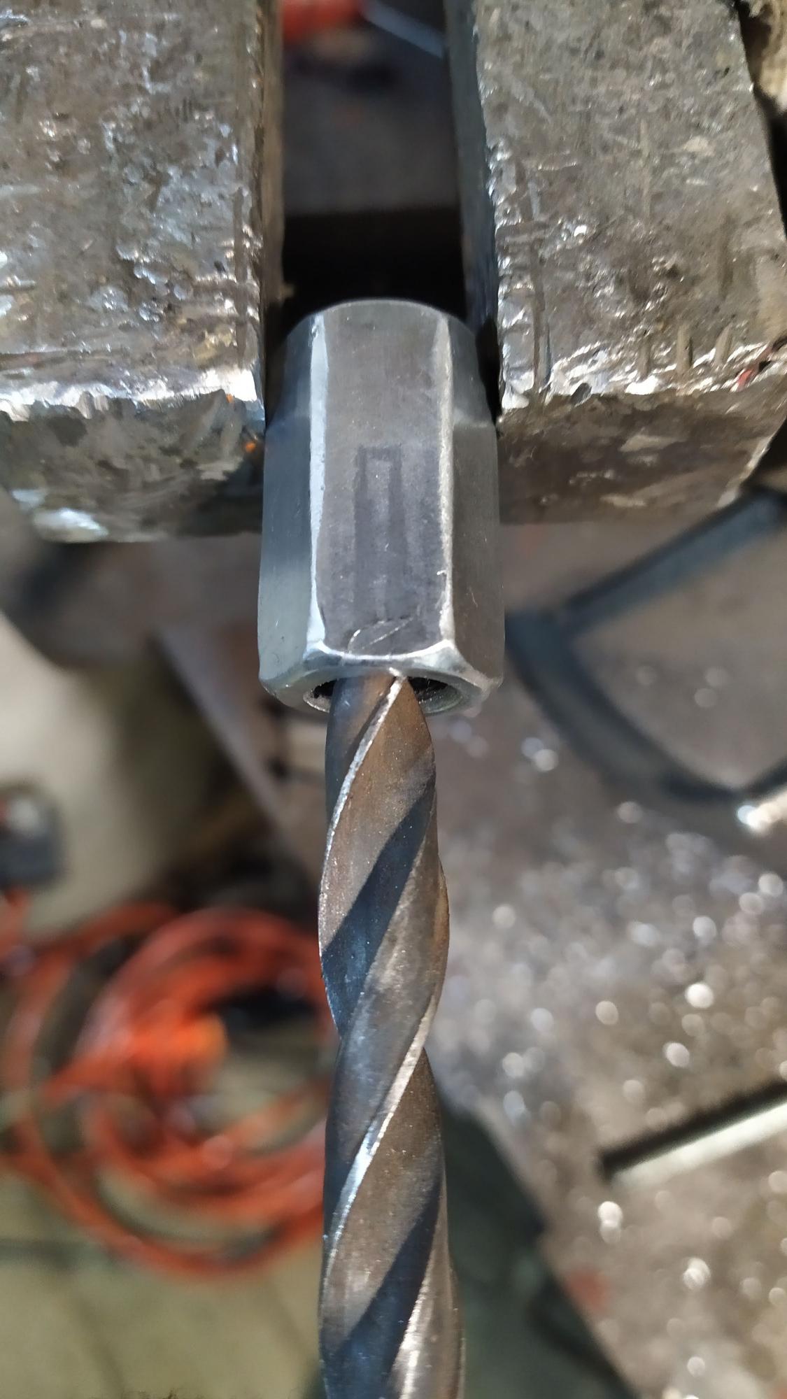

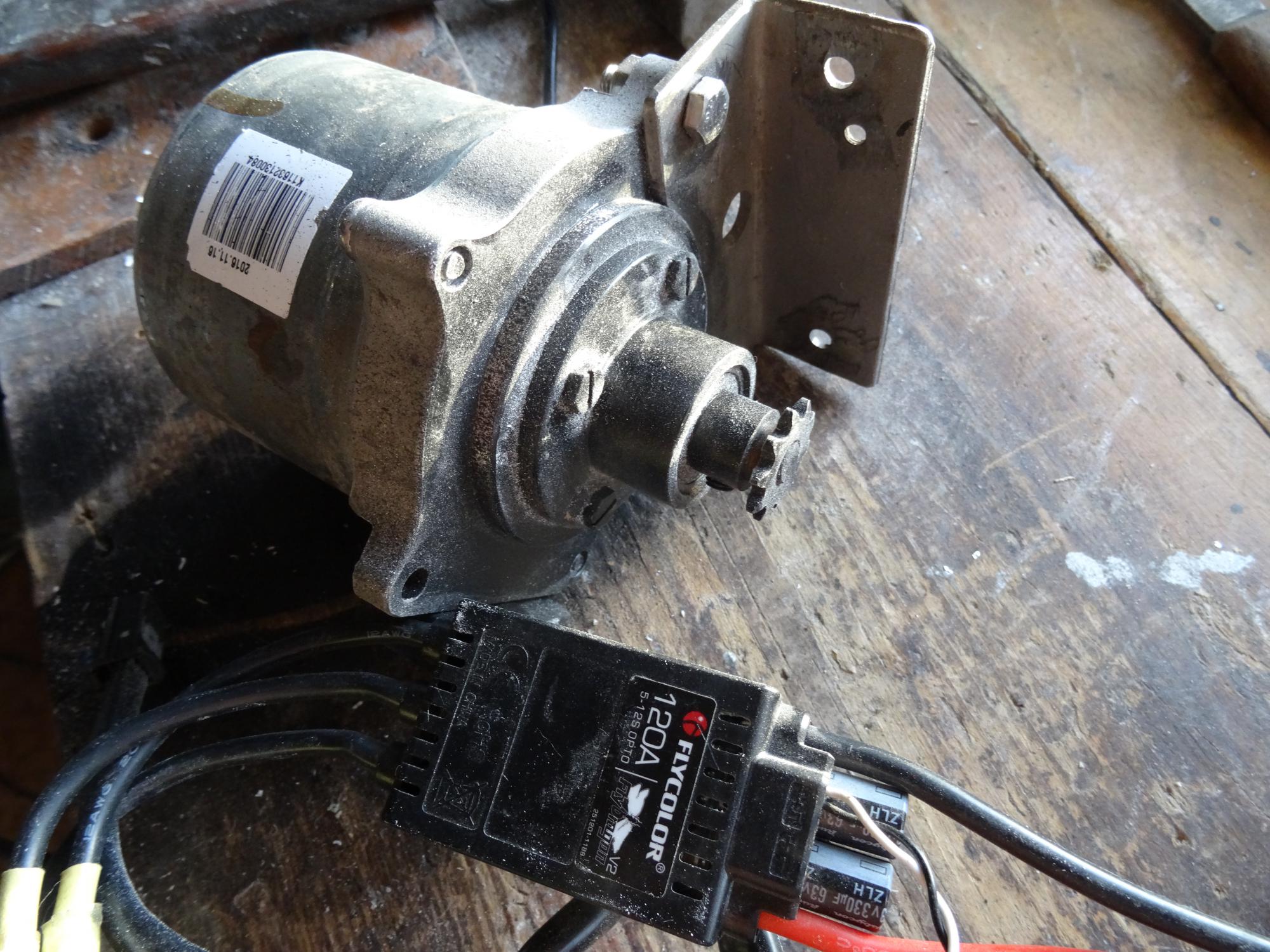

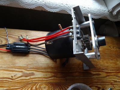

Цитата: dimaxa от 20 Сен. 2019 в 14:53Вот такая приставка, модельный мотор 700 Ватт. На фото нету ремённой передачи
Вы используете авиамодельный бесколлекторник который под нагрузкой без охлаждения эксплуатировать нельзя -перегрев магнитов и движку -конец!
Целесообразней использовать ЭД  с закрытым корпусом и водяным охлаждением
Его мощность 2-4квт  48в  7200обм уменьшаем вдвое  крутящий момент 40 H.м  гребной винт от ДВС 6-10лс
dimaxa

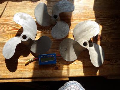

Литьё и на другие вещи пойдёт, поэтому опыт в этом деле только на плюс, а в изготовлении гребных винтов мне опыт не нужен, поэтому быстрее и проще купить.
Добавлено 26 Ноя 2019 в 15:42
Цитата: brodnik от 25 Нояб. 2019 в 11:54Цитата: dimaxa писал 20 Сен 2019 в 14:53
Всё спокойно эксплуатируется, после 20 минут работы тёплый, мотор работает не на все 700 Ватт, фрезу крутить таких мощностей не надо.
Добавлено 26 Ноя 2019 в 15:44
Цитата: brodnik от 25 Нояб. 2019 в 11:54Целесообразней использовать ЭД  с закрытым корпусом и водяным охлаждением
Для привода фрезы? Зачем? Может путаете с приводом гребного винта? Так там мотор у меня мощнее будет стоять, 6 л.с. при 36 Вольт, смотрите видео поста 485
