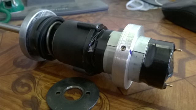

сержик

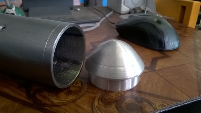

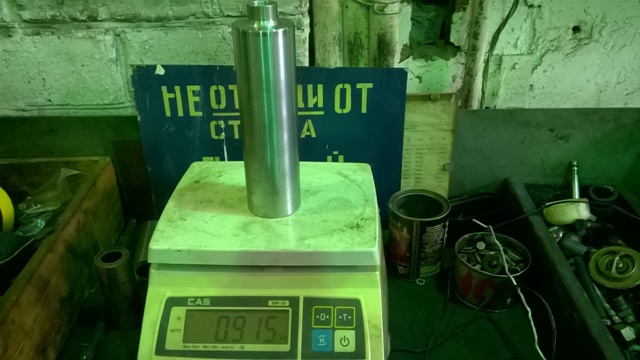

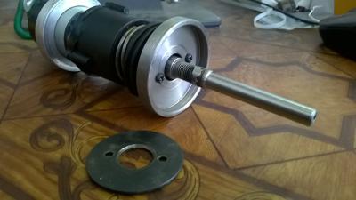

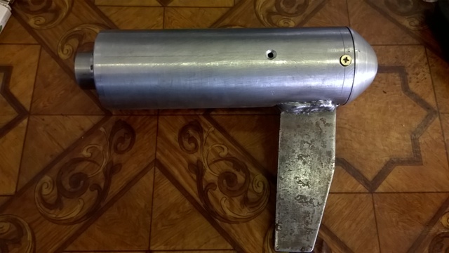

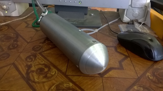

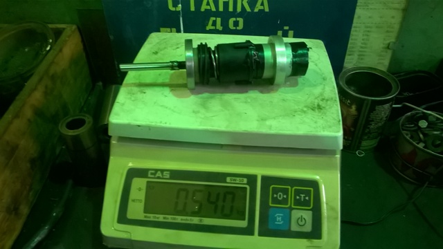

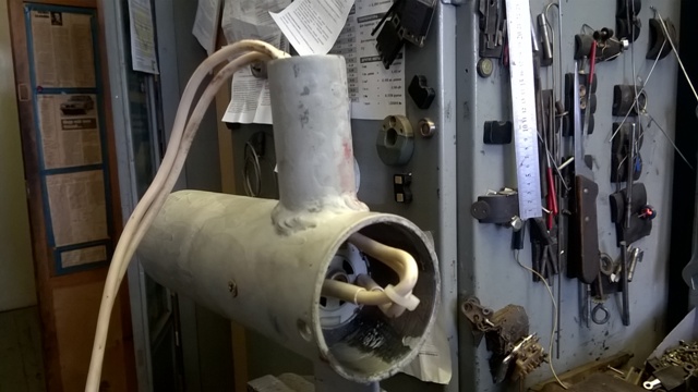

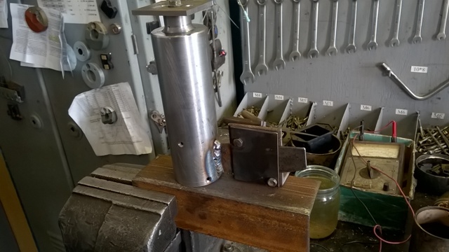

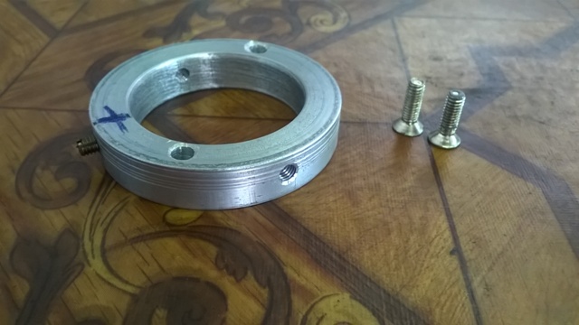

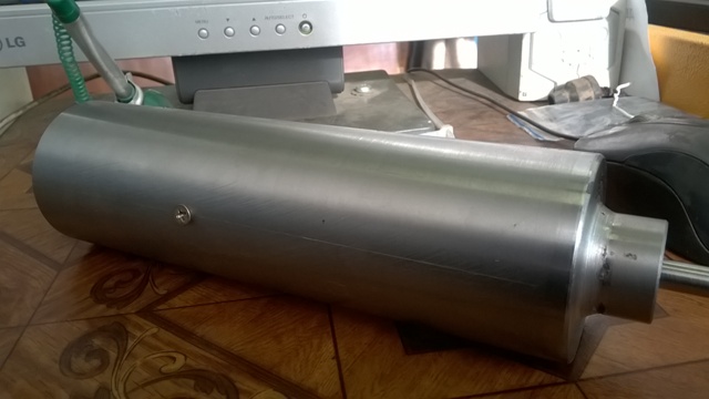

Доброго здоровья коллеги. Напишу тут чтоб не создавать новых тем.История такая: Товарищ уронил шуруповёрт с высоты, ну соответственно кровь, кишки, аккумуляторы в стороны разлетелись. Жалко, совсем новый, два дня как купил.А мотору повезло - целёхонек. Товарищ смахнул скупую мужскую слезу и сказал - забирай.И тут началось...Мотор-редуктор разобрал, удлиннил вал, смазал и собрал заново.Изготовил две проставочные шайбы, та что крепится к мотору - алюминиевая, для лучшего теплообмена, при сборке ещё смазал термопастой.
Добавлено 06 Май 2019 в 16:43
Корпус из стальной трубы, "носовой" обтекатель из алюминия.

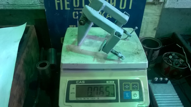

Добавлено 06 Май 2019 в 16:44

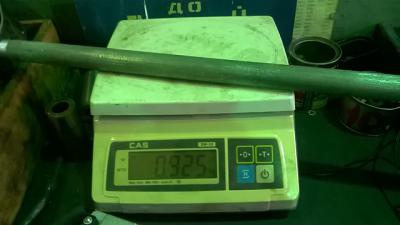

К корпусу приварил нижний плавник и дейдвудную трубку. в трубке внутри резьба.

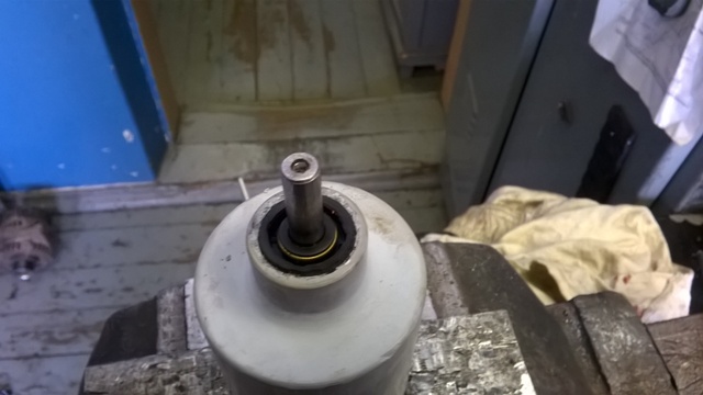

Добавлено 06 Май 2019 в 16:45

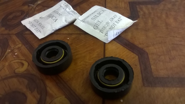

Поставил сальники, внутрь корпуса пакетики с селикагелем, вдруг конденсат.
Добавлено 06 Май 2019 в 16:46

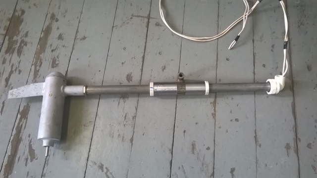

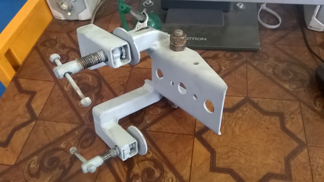

Дейдвуд из водопроводной трубы. Струбцина была готовая от другого проекта.

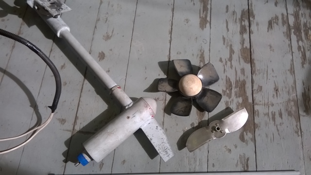

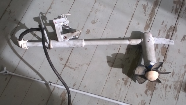

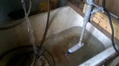

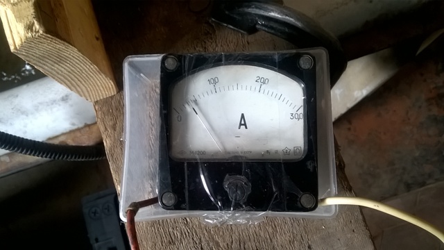

сержик

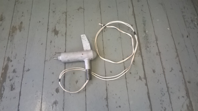

Вот так выглядит в сборе. Два варианта винтов, пластмассовый от УАЗовской печки и самодельный из нержи.На испытаниях в "бассейене" с самодельным винтом показал ток 3,5 - 4 Ампера от автомобильного аккума.Тягу не мерял ибо не знаю как. Теперь жду лета чтоб провести натурные испытания. Вот как то так, на ваш суд коллеги.

TRO
[user]сержик[/user], все конечно классно получилось, но мне кажется что плавник вы уж слишком под прямым углом приварили, надо чуть наклонить, что бы водоросли всякие слезали с него вниз.
Будь я на вашем месте я бы сразу делал плавник как у болотоходов, во всю длину с легким заступом за винт.
Хотя если у вас там водорослей всяких не водится, то и так нормально.
Плюсанул в репу, с почином.
Сергей М
Сколько Ампер с УАЗовским винтом?
https://alligator-boat.ru/internet-magazin/product/vint-2-kh-lopastnoy-dlya-elektromotora-shagom-6-dyuym
винт для мотора 12 В 16А (тяга 6 кг) на более слабые моторы думаю не продают готовых
тягу меряют привязав лодку к берегу, через безмен
сержик
Цитата: Сергей М от 07 Май 2019 в 06:55тягу меряют привязав лодку к берегу, через безмен
Спасибо за совет. Обязательно попробую.
Добавлено 07 Май 2019 в 10:38
Цитата: TRO от 06 Май 2019 в 17:41Будь я на вашем месте я бы сразу делал плавник как у болотоходов,
Я больше думал про мелководье а не про траву.

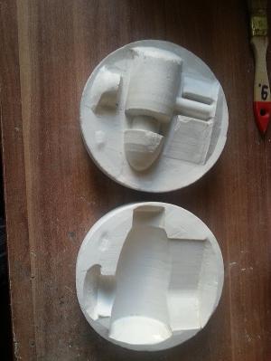

Я тоже этим летом загорелся сделать электромотор на лодку. Вот мое виденье мотора.
https://www.youtube.com/watch?v=qbGFazlUL4Q&feature=youtu.be
Добавлено 20 Сен. 2019 в 12:42
Вот готовая форма для отливки корпуса редуктора
