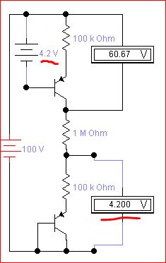

Цитата: UriBas от 14 Июнь 2021 в 19:57Получается, в отличии от схемы на одних ОУ, в предлагаемой схеме ОУ управляют полевиками а те уже формируют уровень напряжений?.. А в чем фишка?..
Тем что операционник можно запитать даже от одной измеряемой ячейки, т.е. он может быть не высоковольтным, а значит выбор малопотребляющих операционников заметно расширяется.
Во вторых, такая схема снижает приблизительно на порядок погрешность измерений, так как не усиливает ошибку делителей (которая присуща обычной схеме вычитающего усилителя).

[user]zh_76[/user], Тут обсуждаются схемотехнические решения снятия напряжений с ячеек, разработчиками БМС, а вы офтопите про готовые решения с неизвестной схемотехникой.  И BattGO как технология тоже офтоп, так как это метода обработки данных, а не конкретная схемотехника их получения. Вот когда чип встраиваемый в батарею (умеющий снимать напряжения с последовательно включенных элементов) будет доступен разработчикам, в том числе по цене (что бы на нем можно было собрать конкурентноспособную по цене БМС, в противовес тем же слоникам), вот тогда вэлкам. И то, готовые чипы на которых собраны те же слоники вполне нормальны по цене, их в этом обойти сложно, но там так наворотили с их внутрянкой, что для их использования нужно потратить нехилый кусок жизни хорошего программиста, вот и ищут люди в этой теме альтернатив на более простой и понятной схемотехнике (первый пост прочтите, может станет понятнее о чем и для кого тема).

TRO
Дело было вечером, делать было нечего...
Из серии "как делать нельзя",  :facepalm:
зато дешманистость прям зашкаливает.  :-) ,
поэтому не мог не вбросить.
Если че, то в симуляторе детальки идеальные, реальность своё возьмет.
