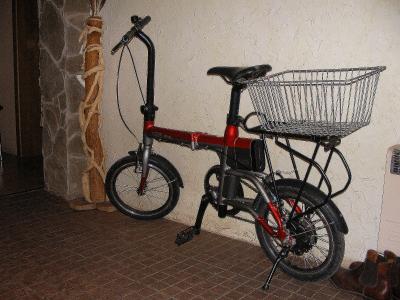

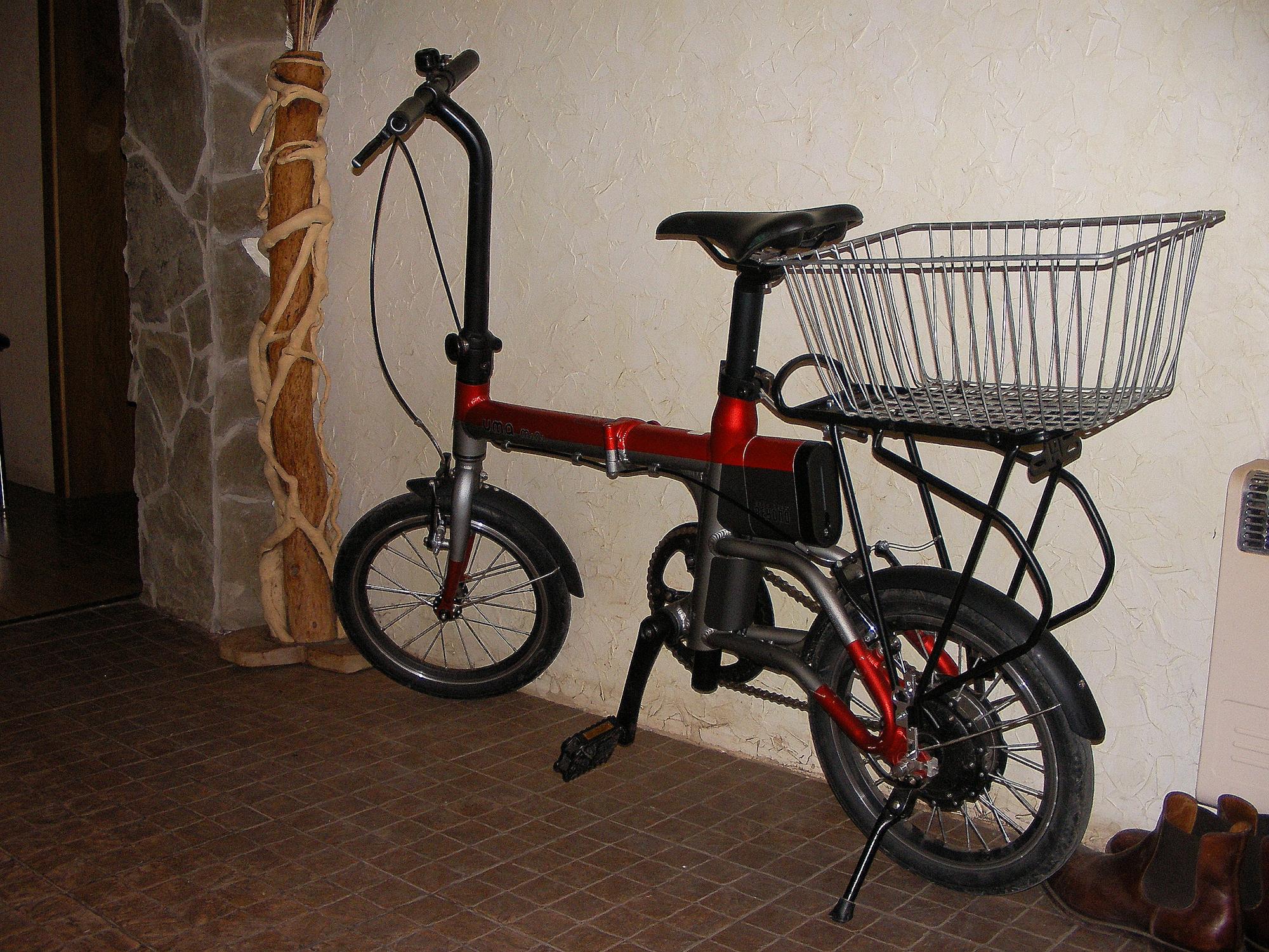

Купил мамзели вот такую метлу:
Основным требованием был маленький вес и минимально возможное занимаемое пространство.  Цель приобретения:
- Поездки на работу в офис (6км туда/обратно)
- Рынок
- на пиво
Этот вел должен заменить самокат Куго М2про, (не  зашел, не нравится и т.д.)

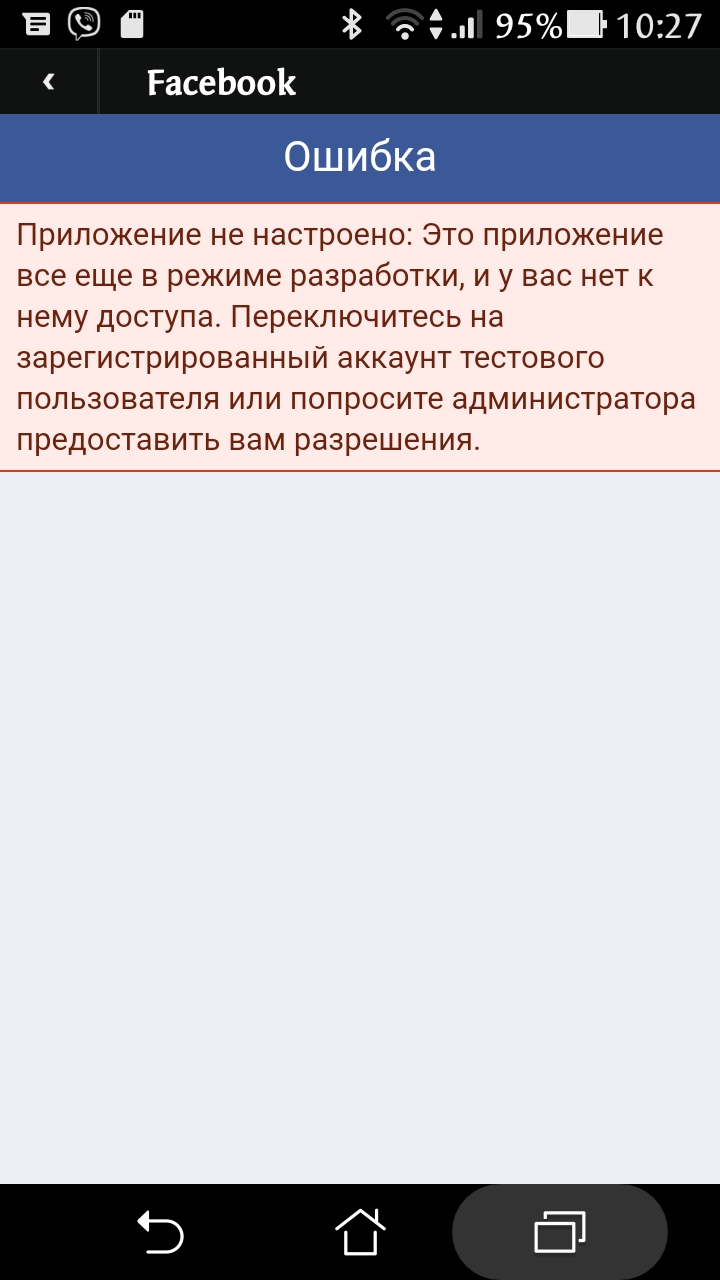

Попробовал зайти на UMA сервер через фейсбук.  Вот ответ:
Отправляю скан экрана в "АЛЛО",   в раздел "Вопросы и Отзывы"  Конкретно в  вопросы по  этой модели велосипеда.
Вот вопрос к ним:
"Я  абсолютно не понимаю как мне попросить китайского администратора Сиоми предоставить мне разрешение. Убедительная просьба к Вам помочь мне мне решить данную проблему, т.к. я лишен возможности полноценно пользоваться купленным товаром.
С уважением Юрий."

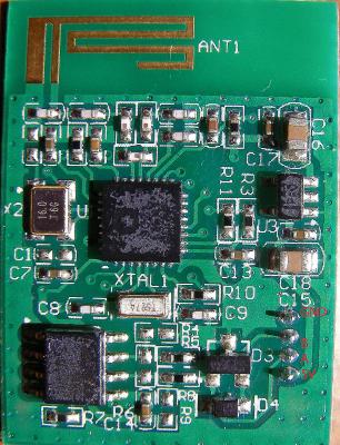

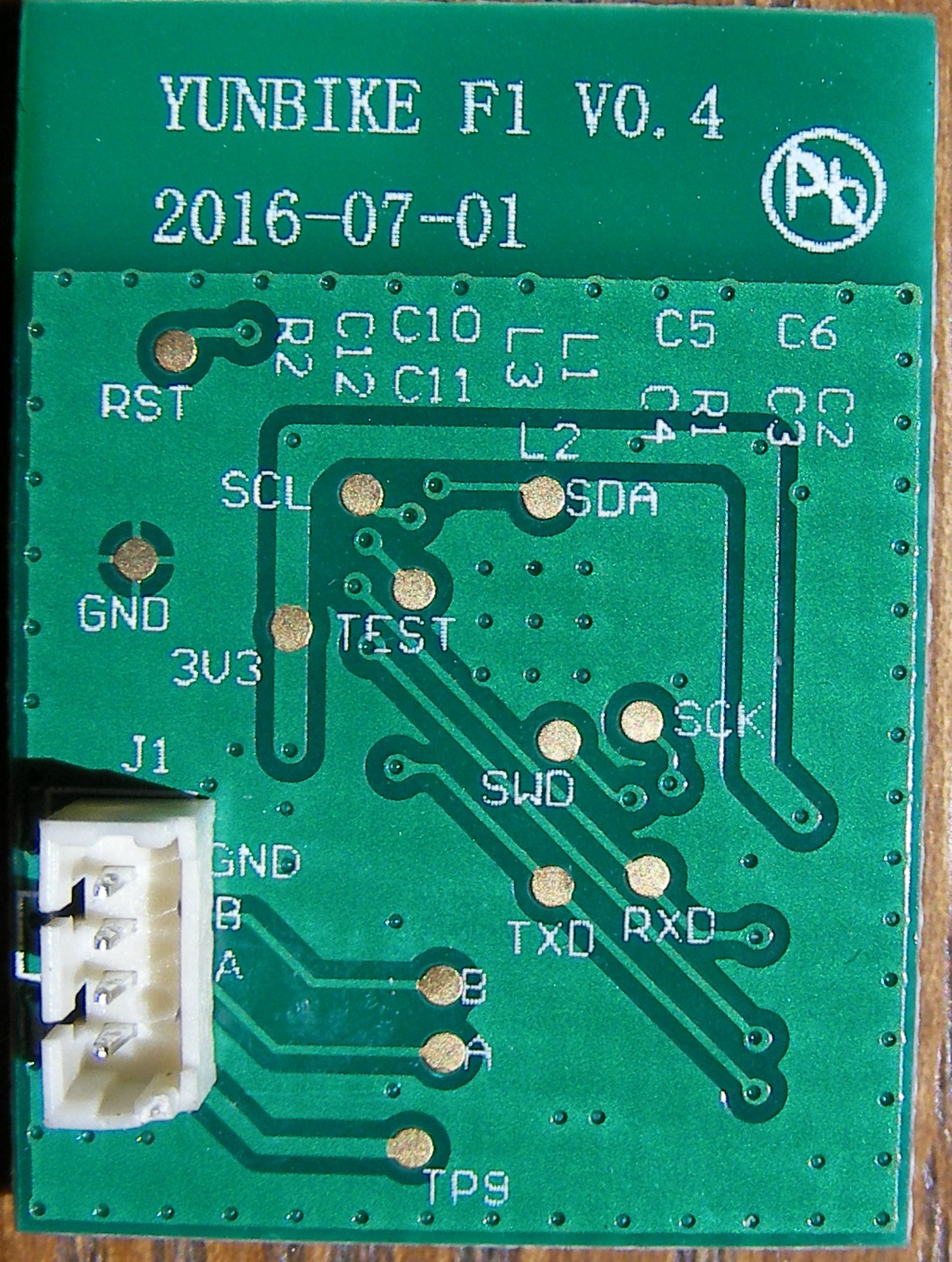

Продублирую  тут:

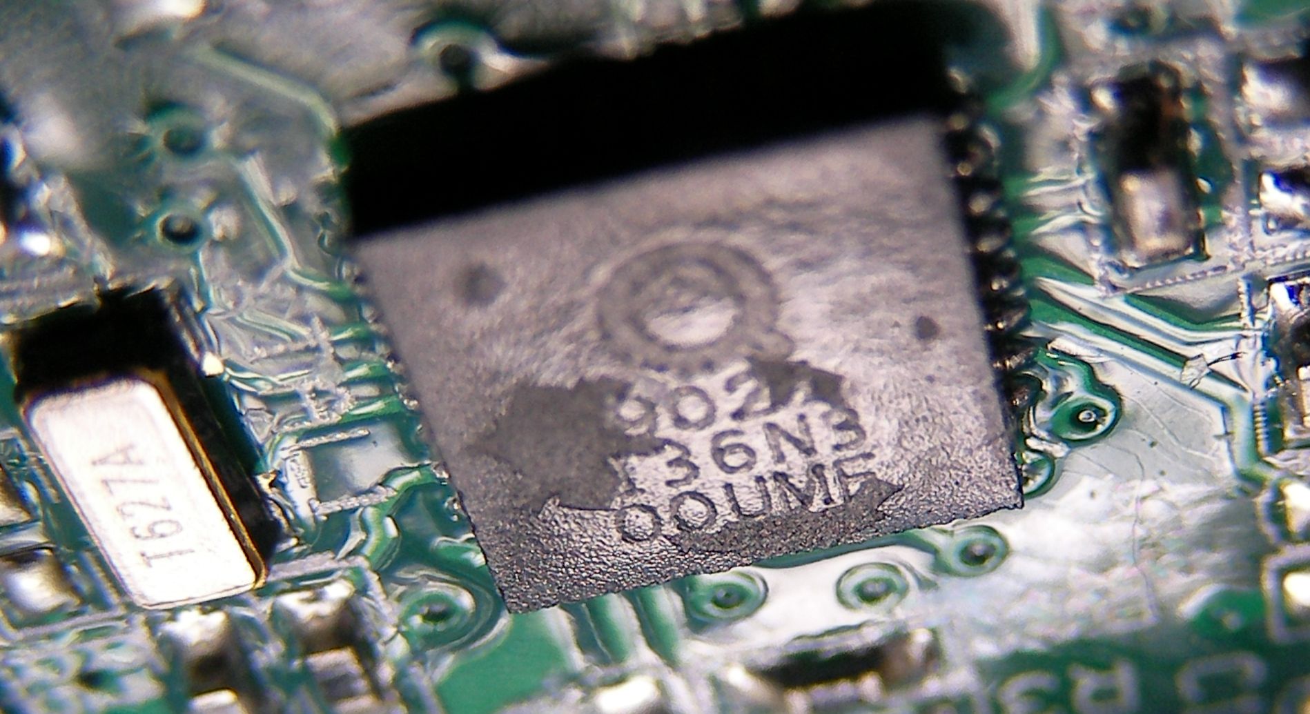

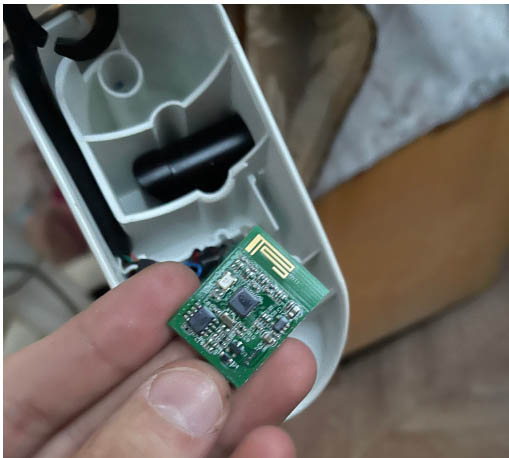

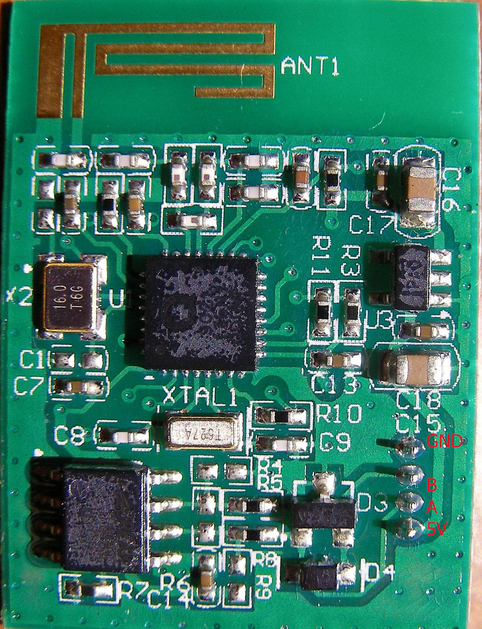

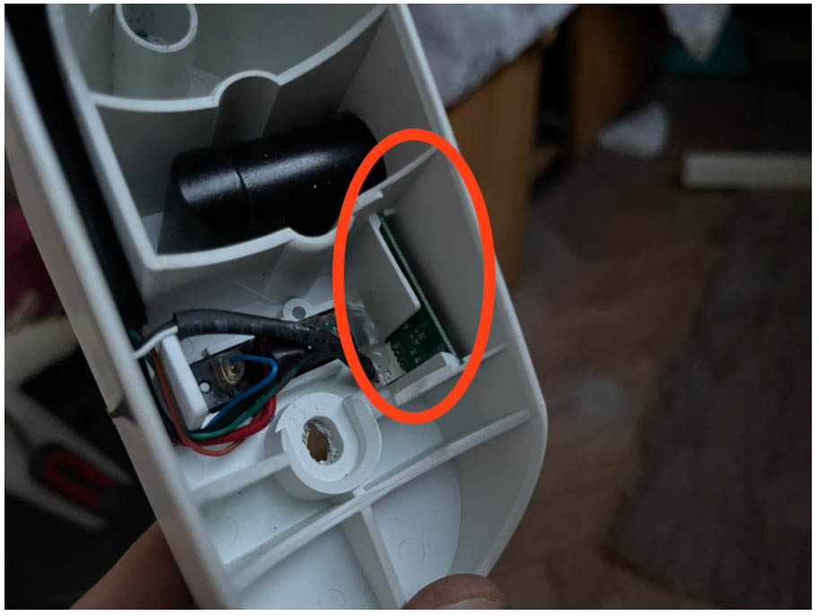

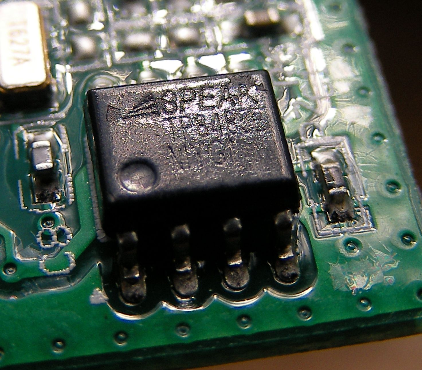

Попробую отнести снятую плату ремонтникам мобильных. На выходе у нее четыре контакта. Два из них - масса и +5в питание. Остается понять, что выдается на остальные два. Вариантов, наверное, не шибко много.
Может так? :
00
01
10
11
Т.е. нужно разобраться что за р.детали стоят на выходе к этим ножкам, и если это обычные ключи, то заменить плату на обычный переключатель. Но т.к. я весьма мало разбираюсь в цифровой электронике, то вполне вероятно, что заблуждаюсь. На всяк случай сейчас сфотографирую макросъемкой плату так, чтобы были видны маркировки деталей. Может кто-то что-то подсоветует.
Вот фото:
i
Плата в кружочке очень похожа на блютузный модуль (или Zigbee, а может  Wi-fi). Не суть важно, главное, что она ничего не решает и ничего не коммутирует. Её задача обеспечить связь смартфона с контроллером самоката по радио.
Abirvalg
т.е. это просто "провод"   от "переключателя" (телефон)  к  исполнительному мех.  ( контроллер мотора), куда и передается соответствующий код, ввиду чего все функции режима работы мотора нужно искать в контроллере, и\или моделировать этот код  сторонним способом.   Правильно понял?
i
ну да. Этакий "радиошнурок".
