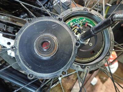

В общем, не знаю как это сделали. Резьба на корпусе мотор-колеса, на которую навинчивается трещётка, слизана под ноль. Я так понимаю, крышка под замену. Вопрос: бывают ли эти крышки отдельно в природе?

Резьба эт что на шпильке?Ну вал ротора имею ввиду.
К токарю иди,фрезеровщику.Вся эта херь варится с присадкой на раз,в поворотном столе пальчиковой фрезой обрабатывается,китайсы везде кроят как правило,ни сплава ни инструментальной стали у них в помине нет.
drewqas
Резьба на крышке сорвана. Лечение - напайка или наварка , токарь. Крышку поискать у ремонтников. Пайка - hts 2000. Если толщина стенки позволяет - переходную втулку, но это естественно тоже к токарю.

Интересует именно замена, ибо всякие наварки с токарями де-факто относятся к фантастическим вариантам.  Если бы были какие-то идеи по адекватному колхозингу, я бы давно всё сделал.  Наверное, это типовое решение, но крышка композитная - сама алюминий, а резьба сталь. Начнём жарить сталь поплывёт алюминий.
Или к мотор-колёсам запчастей не бывает?

Какой на хер ротор? Там есть вал статора. Трещётка на крышку крепится.

Почему? у меня 13 был када маленький,ну Шаублин,несли всякую херь,можно заварить дырки вообще,и вновь перерезать резьбу,можно бочонки впиндюрить переходные резьбовые.Я резал резцом резьбу,на увеличенной шпильке,ну десятки 2-3 диаметр увеличиваешь и режешь не плашкой а резцом.

Интересует именно замена, ибо всякие наварки с токарями де-факто относятся к фантастическим вариантам. Или к мотор-колёсам запчастей не бывает?
Это интересный моторчик. Редкий. Шестерни косозубые?
Для обычных моторов, вроде Бафангов SWX -бывают, тыщи по полторы на Али были. Для этого нет.
А крышки эти забавно делают. Стальную втулку с резьбой ставят в форму и заливают китайским силуминием-кремнеземием. Получается такой бутерброд... сорвать резьбу редко удаается, обычно тонкая силуминовая крышка трескается и выламывается :)
P.S. Пружинку на кабеле лучше сразу обратно на ее место внутрь на оси запихнуть, а то еще изоляцию порванную чинить придется...

Ну фаску снял,да приварил бочонок,потом резьбу на нём нарезал,там на день делов.

Там делов максимум на час.

Нет, прямые. Не думал что банальный редукторник может быть чем-то редким.
Именно так. так что посоветуешь?

Редкий. Кто делает эти NBP науке неизвестно, но такую защитную крышку из пластика до сего дня я видел только на моторах Shenguy и CSZB.

эээ, там всё веселее. Мотор так был вколхожен "изобретателем", что вал провернулся в раме, причём не раз и не два, поэтому провода там все закручены хз как, так что это ещё будет отдельный секас, надеюсь, что ничего не оборвано.

ващета алюминий, хоть и кетайский
