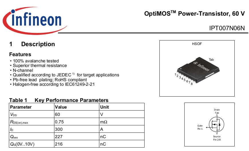

Если сопротивление одного мосфета 2В/500А=4мОм, то двух в параллель уже =2мОм,  трех в параллель =5мкОм и.т.д.
Не так??
Не так??
В паралель не ставится, кажда обмотка запитывается отдельно, MOSFET по сопротивлению не перщеголяет тиристор, единственное - рекуперация при торможении, хотя для авиации это непригодно. Смотрите схему

Цитата: SMILE1 от 07 Авг. 2021 в 17:37одного мосфета 2В/500А=4мОм
У мосфетов сопротивление открытого канала сильно растет с ростом порогового напряжения. Начиная с некоторого предела будет выгоднее (по теплу) ставить IGBT, а если напруга будет еще больше, то кроме тиристоров вариантов-то и нет... ну разве что ртутные контакторы.

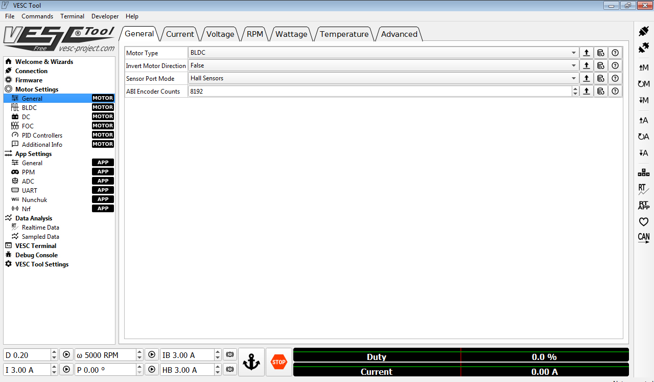

Нужны программы как у Формулы Е -на электрической тяге с сотнями параметров от частоты до максмала, руки не при чем да и с охлаждением

Вы что думаете, что в Формуле Е все просто ? Только программы стоят сотни тысяч .
А для примера - вот простенькая с открытым кодом. Увеличьте :-)
