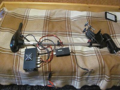

[user]SBOLOTOV00[/user], если хотите сэкономить энергию, лучше слегка модернизировать мотор. Обычно скорость таких моторов регулируется через сопротивления находящиеся в ноге. То есть мы "греем воду" на всех скоростях кроме высшей. Можно поставить регулятор мощности, ну и ваттметр заодно. Потребление снизится. Меньший ток хорошо для батареи, но опять же если она к примеру собрана из 20 а\ч пакетов lifepo4, большие токи она отдаёт хорошо. Я вот так сделал, регулятор и ваттметр в чёрных коробках. Вот эту тему почитайте. https://electrotransport.ru/index.php?msg=294201
