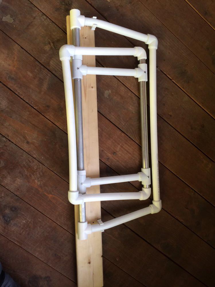

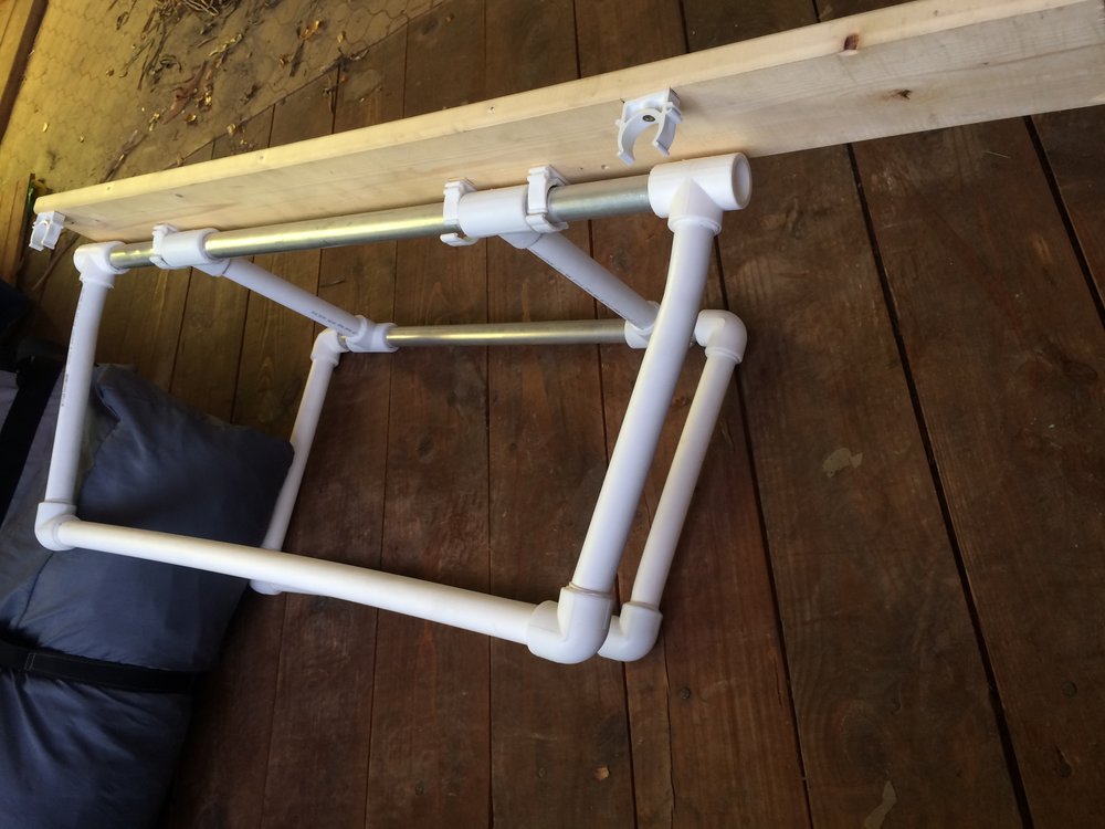

Парус.
Парус у меня уже был тритоновский для тайменя. Были большие опасения как вкорячить данную конструкцию на безкоркасную байдарку, но вроде все получилось. Правда полноценных испытаний так и не провел, т.к. не успел сделать руль, а без него корректировать курс веслом одно мученье. Но главное что все держится и даже управляется. Подробности видимо будут уже в след. сезоне, а сейчас даже толком фоток конструкции не сделал, но что-то все же выложу чуть позже.

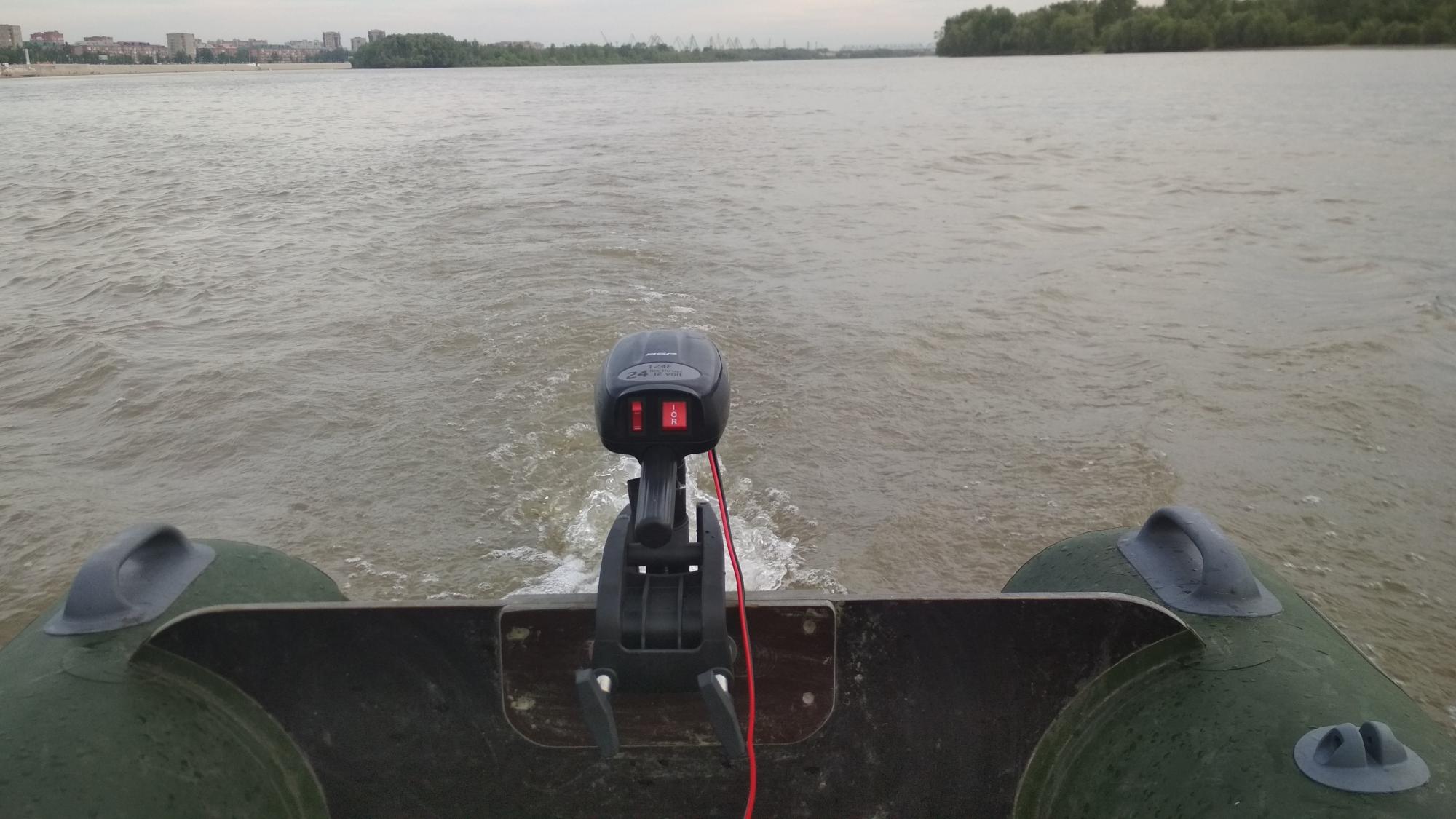

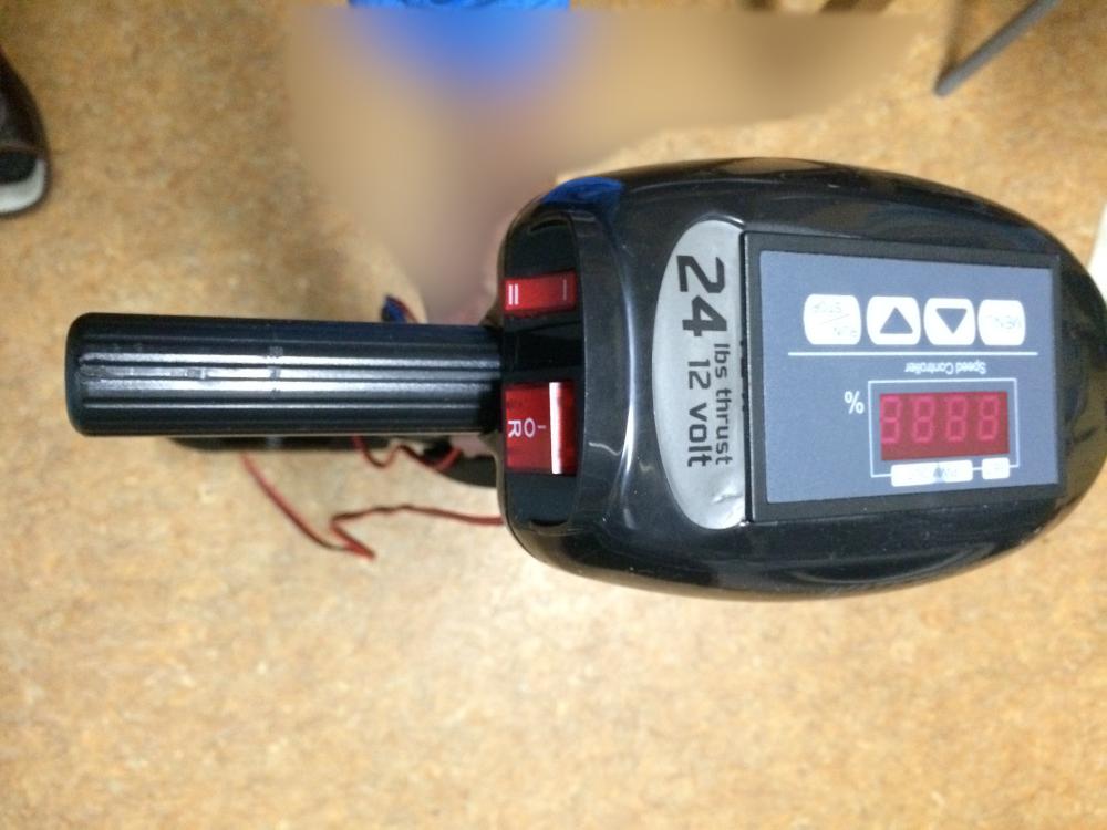

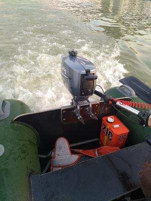

Далее мотор.

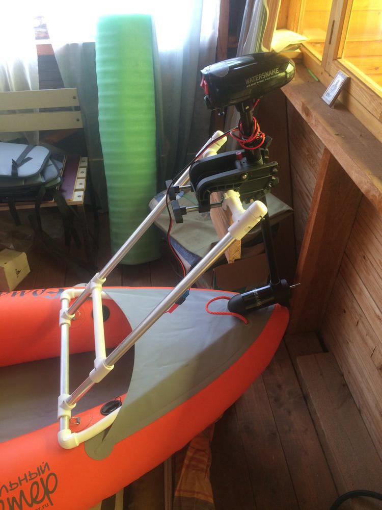

Так же спонтанно купил Watersnake T24. Также пришлось выдумывать всякий колхоз с транцем и несмотря на незавершенность конструкции, т.к. все делалось за 1 неделю и парус и мотор, весьма удачно покатался. Крепление сделал и на корму и сбоку. В итоге предварительный вывод, что сбоку решение лучше. Если и есть преимущества в ходовых качествах при установке сзади, что я правда не выявил, то удобство управления очень сильно это перевешивают. Т.к. все эти приблуды по удаленному управлению очень не удобны. А тут поза даже удобнее, чем на транцевой лодке, все удобно, даже винт достать и очистить от водорослей никуда не надо тянуться. Но я все же и продолжаю развивать кормовое крепление. Сейчас сделал  так, чтобы и к мотору и к винту можно было добраться, не вставая с кресла. Задний транец полюбому будет нужен, т.к. на него же планирую поставить руль для паруса. Видимо буду покупать тайменевский, колхозить целиком с нуля как-то лень.

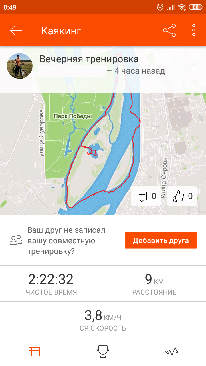

В итоге на всем этом добре байдарка уверенно шла 5-6кмч при 20А. На первой скорости 3кмч и потребление 10А, но это почти половина в тепло на резистор. Позже испытания с ШИМ регулятором правда в ванной показали, что на 50% загрузке(что должно соответствовать 1 передаче)  ток потребления всего 5А

Мотор сзади:
https://youtu.be/VDPhlVejE6w

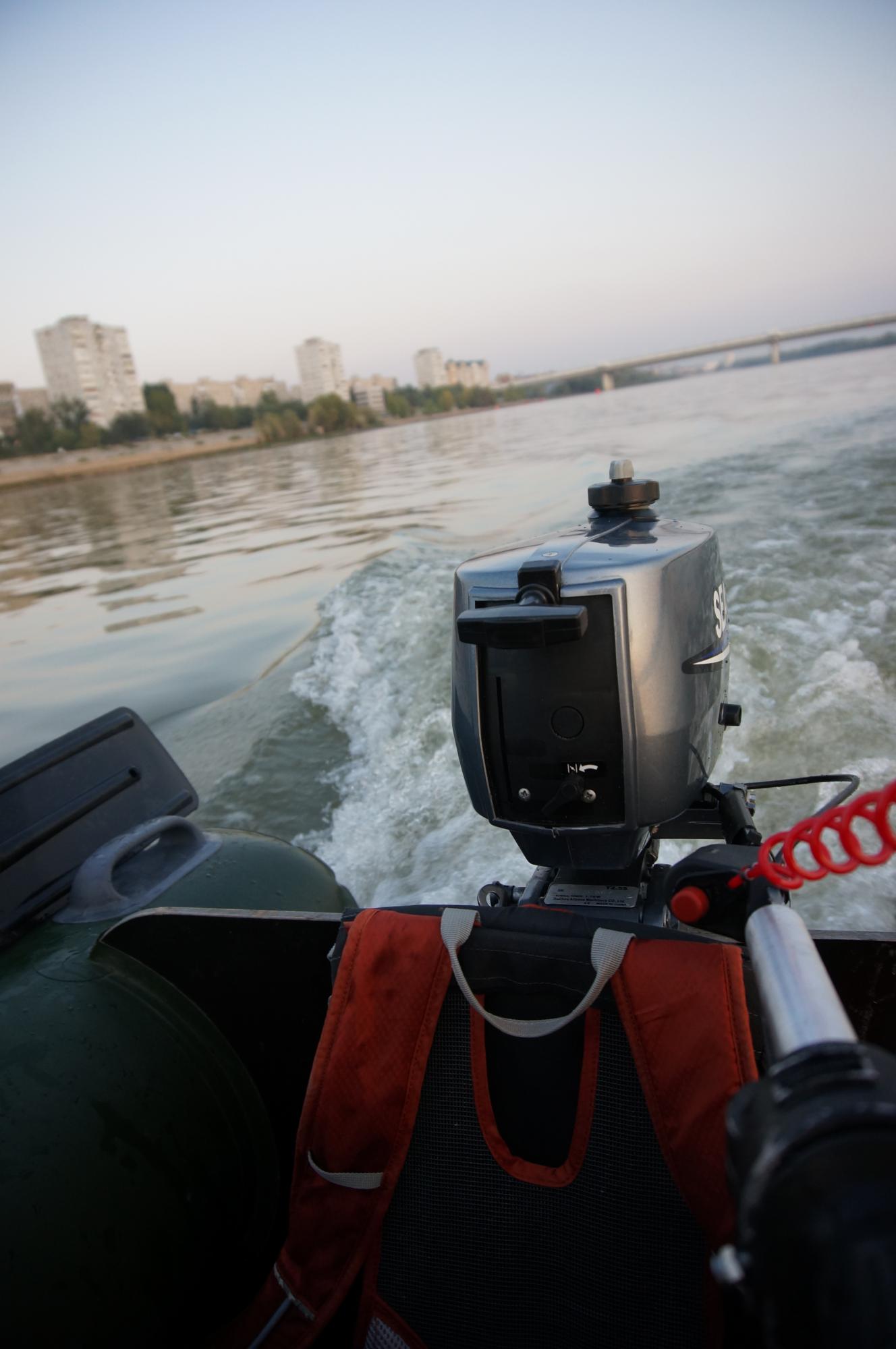

Конструкция крепления мотора сбоку:
https://youtu.be/G0BNJ0yUkGI
Это первоначальный вариант. Сейчас немного облагородил, стало выглядеть получше, но фоток пока нет.

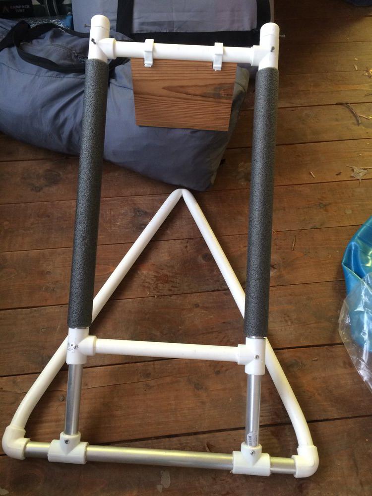

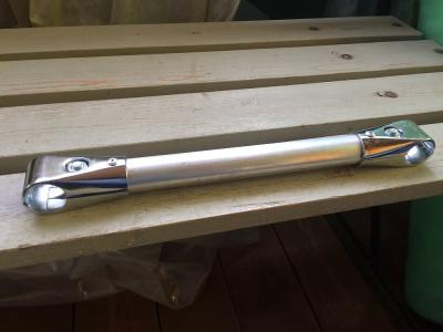

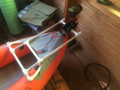

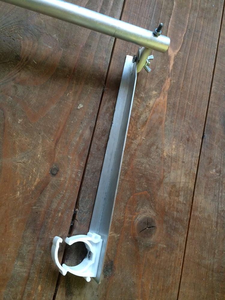

Каркас для паруса делал из вот таких хомутов из ЛеруаМерлен для трубчатых стелажей. Вместо стальных хромированных трубок использовал дюралевые из того же Леруа. Для надежности одну половинку приклепал к трубке
Ну а это задний транец:
А это боковое крепление для мотора

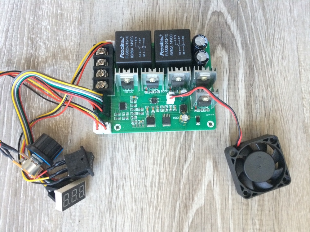

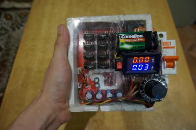

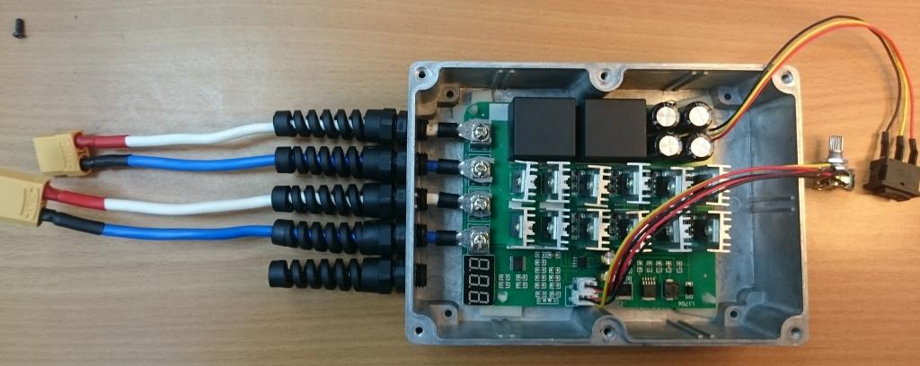

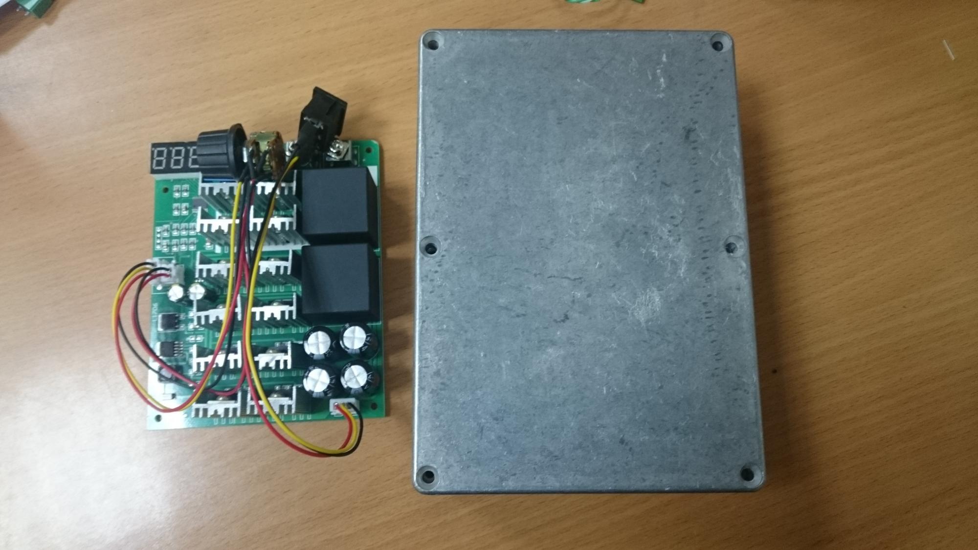

Теперь о регуляторах оборотов. Купил их аж 3 штуки.
Сначала купил такой на 30А Испытал, при 50% нагрев совсем незначительный, можно и без доп охлаждения обойтись. Правда выше 10А уже сильно греется контактная колодка. По хорошему надо напрямую к плате припаиваться. И тут мне попался такой же, но с цифровым управлением
Мне в нем понравилось, что есть плавный пуск и то что водозащиту легче сделать. Купил, но еще не получил.
Но вот если брать акум на 48В, то все не так радужно. Полную мощность мотора получаем уже на 25% шима и нагрев просто адский нужно мутить охлаждение. Решил на пробу еще взять помощнее и с вентилятором
Он уже на 40А и 60А в пике. К тому же есть переключатель реверса, это удобнее если управлять удаленно.
Но его фиг загерметизируешь,  Хотя если отказаться от принудительного охлаждения, то получаем, как в первом варианте. Только клемы помощнее и греется поменьше. В принципе для 12В и до 50% точно охлаждение не надо. А на максимуме все равно лучше напрямую мотор подключать, чтобы не было лишних потерь.
Для высоковольтного акума он тоже не подходит. КПД получается около 30% и все в нагрев, который хрен сдуешь.
Но я к моменту испытаний уже отказался от этой идеи по соображениям безопасности, тк такое напряжение на воде совсем не безопасно. И испытания проводил только за ради любопытства.

ALK
Я засунул похожий контроллер в герметичный алюминиевый герметичный корпус-2 года полёт нормальный :kidding:

[user]ALK[/user], похожий это какой? Тот что в алюминиевом корпусе на 30а или в пластмассовом на 60а? Контакт радиаторов со своим корпусом делали? Насколько размер вашего корпуса был больше, много воздуха внутри?
ALK
#6
На верхний торец радиаторов наклеил теплопроводную прокладку и прижал через неё радиаторы к корпусу.
Такие прокладки используются для теплоотвода от процессоров на радиатор
Так как конструкция получилась абсолютно не технологичная .как говориться хвастаться не чем. фото не делал.
Управление вывел на штатный румпель.
Если не дай бог регулятор сдохнет-достаточно одеть провода на штатные места  и всё будет работать как было до модернизации
Я покупал без корпуса регулятор на 60 ампер.

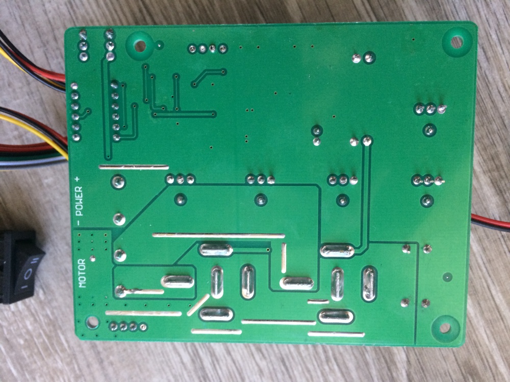

Цитата: Surf_el от 28 Авг. 2019 в 14:06Что касается высоковольтного акума, то принял решение делать на понижающей изолированной дисишке, чтобы за пределы герметичного корпуса аккумулятора выходило только 12В. Обычно изолированные DC-DC достаточно дороги, а на такие токи тем более, но я нашел бюджетный и очень качественный модуль. Но о нем позже, когда приедет.
Приехал такой модуль изолированный DC-DC преобразователь напряжения Входное напряжение 36-75В, выход 9-14В, 30А
Есть подробный обзор по этим мощным модулям на разное напряжение https://mysku.ru/blog/taobao/67827.html
Вот еще видеообзор на такие модули https://youtu.be/mhEFMqylWKo
Нашел спецификацию https://power.murata.com/datasheet?/data/power/hph-12-30-d48.pdf
В отличие от уже многим известных модулей на 9.7 и 8В здесь есть штатная регулировка выходного напряжения, не надо ничего перепаивать. Получается с таким модулем можно получить регулировку оборотов без применения дополнительного ШИМ контроллера. Наверно все же 9в не совсем будет соответствовать 1-ой скорости, но где-то близко.

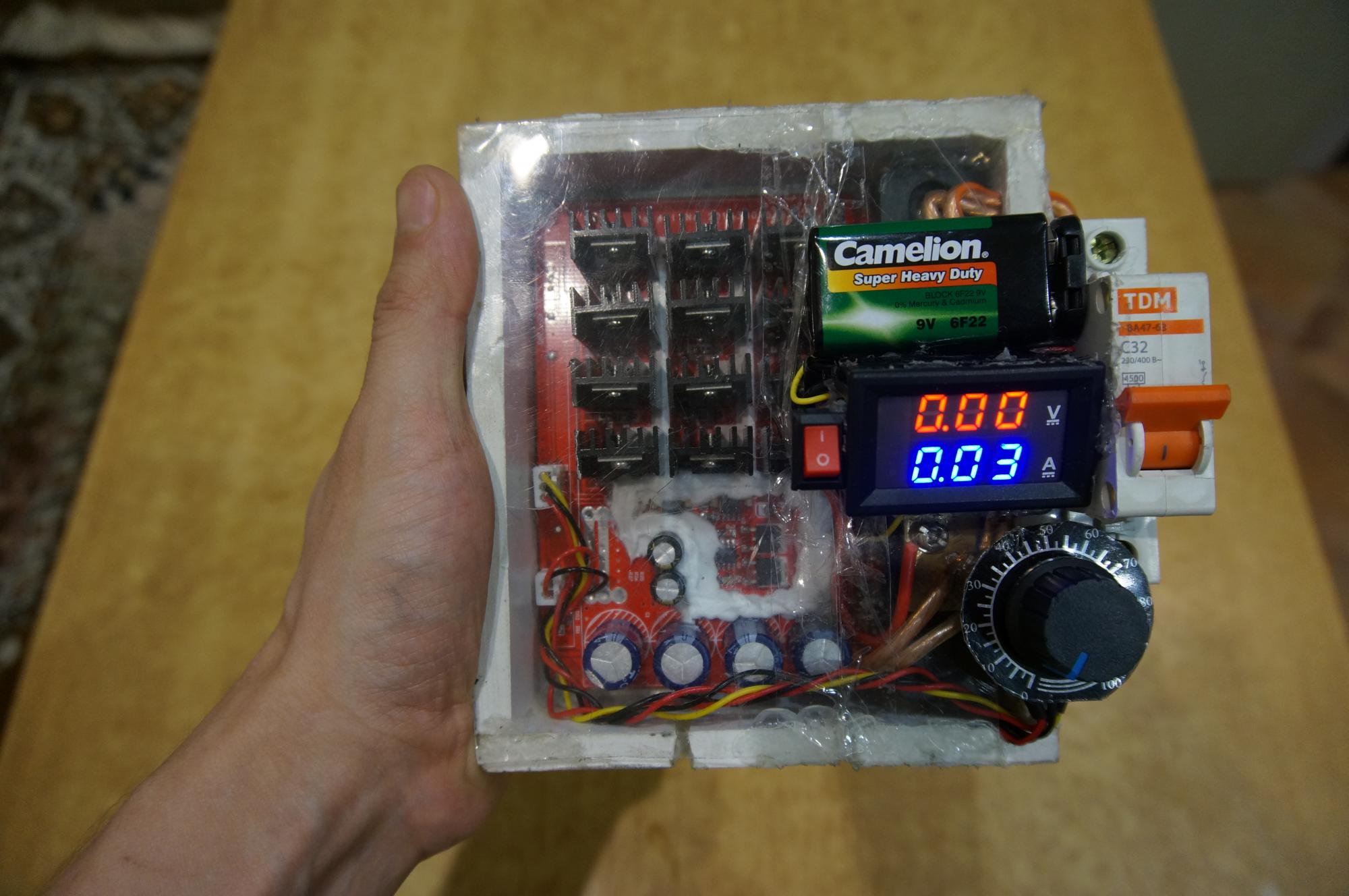

С помощью фена удалось голову мтора сделать плоской, после этого получилось разместить в ней ШИМ

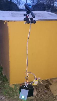

Может быть байдарку и потянет, как нарисовано на упаковке от этого мотора. Могу поделиться опытом, лично для меня этот мотор стал разочарованием тк. я пытался сделать его основным.
В общем  сначала я пробовал его запитать от 4s батареи на 16,8в, вроде тогда он выдал 400вт с дальнейшей просадкой
Вот такой результат получился, и это ещё с учётом того что течение 3,5кмч! Надо ли говорить что против течения пришлось идти на вёслах даже на форсированном двигле?
Потом был собран такой вот шим с расчётом на подключение к 7s 25в.
В итоге начало было хорошее,  он достаточно весело попёр на 70% скважности, я крутанул ручку на 100%, стало совсем весело и буквально сразу словил клин. Расчёт был на то что автомат должен дать отсечку при 32А, но он конечно не дал, тк это серия С  /:-)  Корпус превратился в кальян и из дэйдвуда попёр густой сизый дым, которому позавидовали даже самые матёрые кальянщики. Самое худшее было даже не в том что пришлось перематывать ротор, а в том что расплавился пластик фиксирующий заднюю втулку и ротор начал вибрировать, пропуская воду через сальник. Короче не делайте так. Мотор отправился в итоге на помойку.

[user]Лодочник_А[/user], на полном газу 5-6кмч при потреблении 20А
3-4кмч при потреблении 6А с ШИМ или 10А без. . Вот по этим цифрам легко посчитать запас хода, зная емкость батареи
