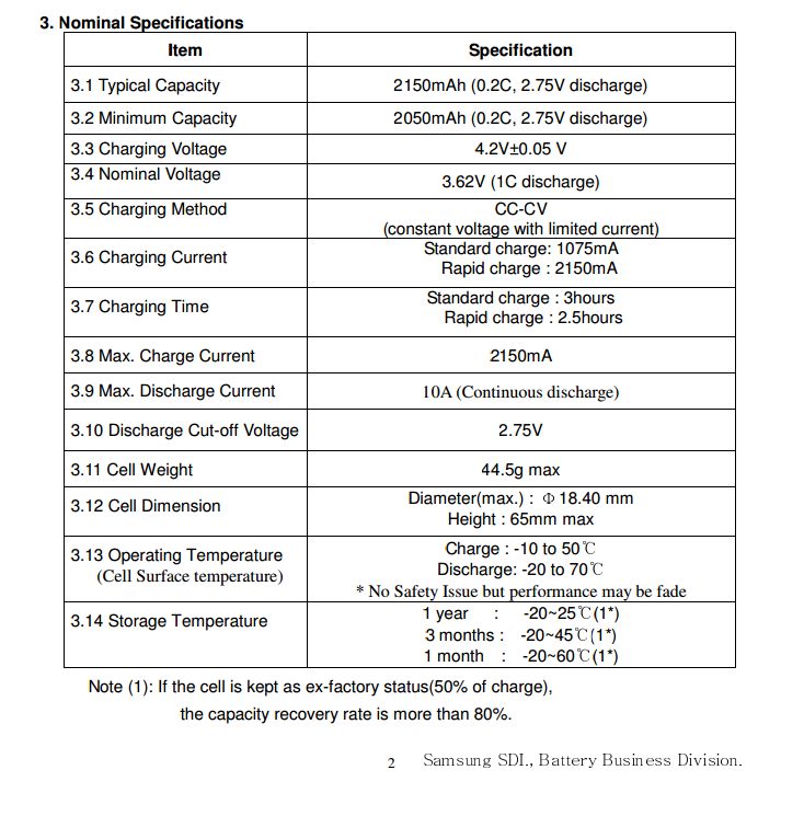

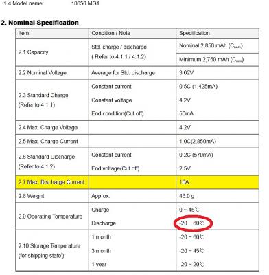

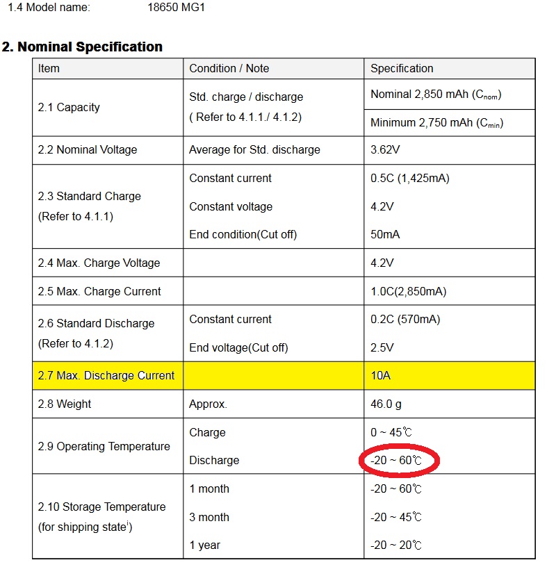

LEE4ER
#76

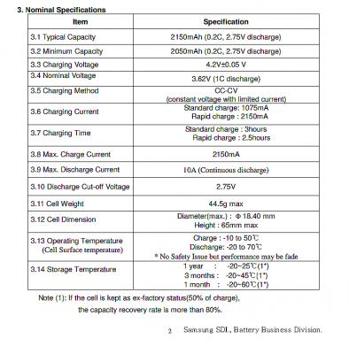

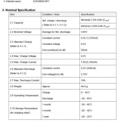

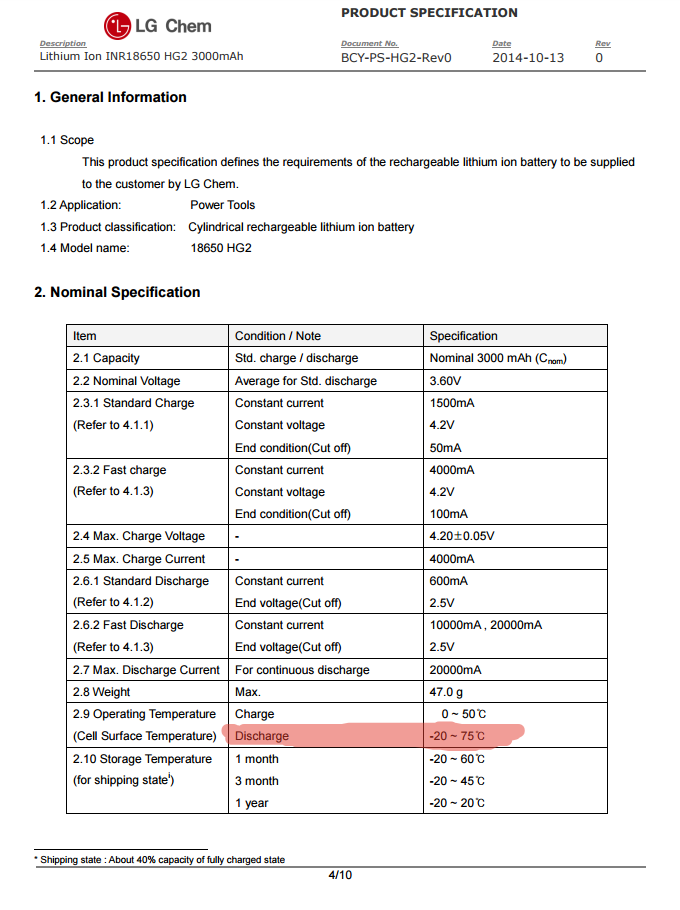

[user]MValerik[/user], почти у всех элементов это:
скрины старые, но спеки не менялись)
Но это не "как нужно", а "как будет если".
В принципе, воды в элементах нет, поэтому можно хранить и на морозе, но ниже разрешенных эксплуатационных значений я бы опускаться не стал. Для некоторых элементов оно не от -20С, а -15С
Добавлено 17 Янв 2019 в 20:26
Прикольно - обратил внимание и на втором скрине, температура зарядки от -10  :bw:
уже не помню что там за элемент, но вроде самсунг 22Р... Надо будет проверить
Охренеть! Реально Samsung ICR18650-22P и реально в спеке температура заряда от -10 до +50 O_O

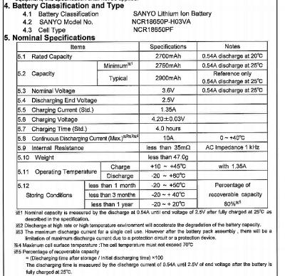

LEE4ER
[user]Aziz[/user], потому что растет внутреннее сопротивление, что есть ни что иное как потери и они особо сильно ощущаются на больших нагрузках, а зимой кстати, нагрузки могут расти и из-за ухудшения качества дороги и из-за климата и из-за дополнительного веса из-за одежды..
Поэтому собственно те кто считает что саморазогрев батарей это хорошо, они глубоко заблуждаются, т.к. это и есть потери в чистом виде и напротив, чем меньше разогревается батарея под одной и той же нагрузкой, тем лучше утилизируется ее емкость.

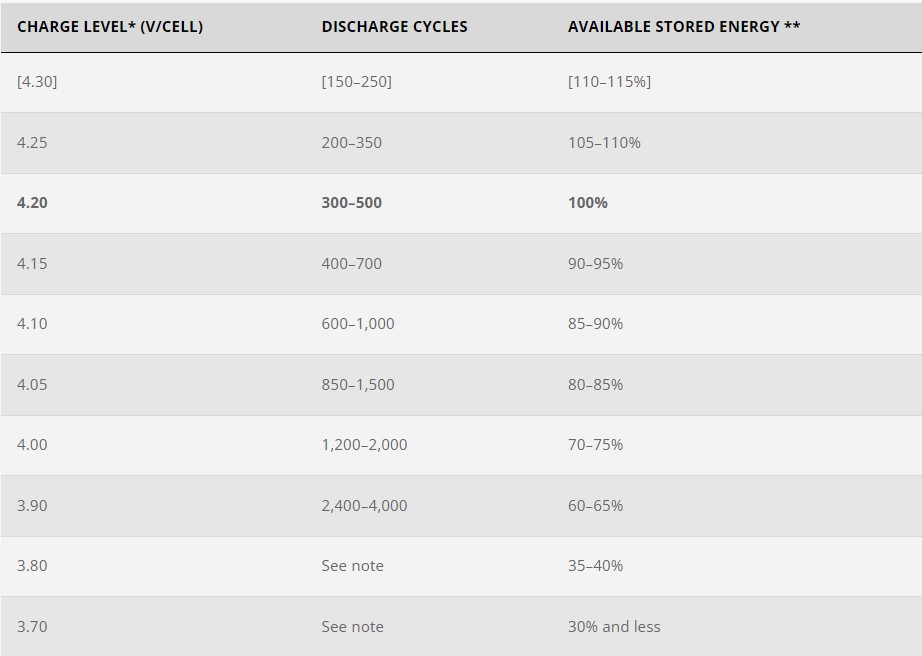

Цитата: Rom4ik56 от 04 Май 2022 в 10:00Прочитал всю тему но так толком и не нашел до кокого уровня заряжать акум до 100% или до 90% ? Сама схема контроллера скорее всего ограничевает максимальный заряд и фактически на 100% акум примерно 90% свией возможности заряжается. Но вопрос  тем кто на практике временем проверил как лучше, для максимального сохранения ресурса акума..
https://batteryuniversity.com/article/bu-808-how-to-prolong-lithium-based-batteries

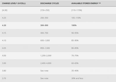

Заряжайте до 100%. 4,2V при максимальной зарядке это не потолок для лития, так что не перезарядите. До 100% удобно - не надо выставлять таймеры, бегать смотреть и отключать. При 100% зарядке включается балансировка, что тоже не лишнее. Чисто из практики - колесо, заряженное на 100%, имеет намного большую жесткость педалей, а значит - это безопасность райдера и ниже риск продава. Не знаю, как там считается эта калькуляция между 90% и 100%, но по факту это больше, чем 10% полной емкости. Если вы ограничиваете зарядку, то меньше дистанция пробега. Больше риск уйти в отключку и выкатать полностью

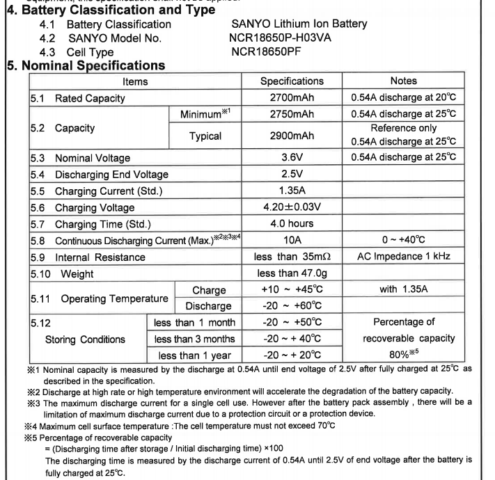

Да, ограничивает, гуглите "Constant current constant voltage(CCCV)". Заряжать до тех пор, пока индикатор на заряднике не позеленеет. Это будет означать 4.2 V на ячейку.  Соответственно, если у вас батарея 16S, то 67.2 V, 20S 84 V, плюс-минус, в зависимости от конкретного экзземпляра зарядника.  Балансировка начинается после окончания заряда,  когда позеленеет индикатор и продолжается несколько часов. Есть смысл оставлять колесо на зарядке для балансировки хотя бы раз в месяц. Недозаряжать батарею нет смысла. Ресурс вы её немного продлите, но сильно потеряете в пробеге. Падение напряжения на батарее нелинейно, сначала напряжение падает медленно, затем быстрее. Условно говоря, если на первых 10% от 100 до 90 вы проедете 10 км, то на 10% от 40 до 30 5 км, а от 10% до нуля проедете всего пару км.  Учитывая что с падением напряжения контроллер начинает ограничивать скорость и ускорение, начиная на слабых  колёсах с одной-двумя параллелями в батарее от 50-40%,  на колёсах помощнее от 30%, вы будете постоянно ездить на "вялом" колесе. Выехали из дома на батарее 90%, километров через 20 максимальная скорость будет уменьшаться, а при попытке разогнаться колесо будет задирать педали. Оно вам надо? Батареи много не бывает! Недозаряжать батарею есть смысл при длительном хранении. Если зимой не катаете, зарядить батарею до 50-60% и положить в прохладное место. Через 3-4 месяца включить и проверить остаток. Если напряжение почти не уменьшилось, можно не заряжать, а хранить дальше.

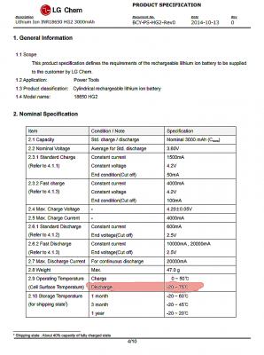

Спецификация на одну из распространённых моделей ячеек, используемых в батареях колёс По спецификации, снижение ёмкости ячеек до ≥ 80% после 400 полных циклов заряд-разряд. Я бы не стал заморачиваться с неполной зарядкой ради сохранения жизненного цикла батареи - через 5 лет батарея может потерять значительную  часть ёмкости и на паре десятков циклов, а может практически не потерять и при 200, как повезёт. Зависит от конкретных ячеек. Разбираешь дохлую батарею от ноута, которой лет 10 - пара ячеек дохлых или полудохлых, с нулевым напряжением, или не держащих заряд, остальные как новые, хотя условия эксплуатации одинаковые.
