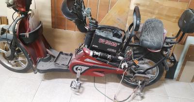

Купил  GT x 3 pro trike  он не едет выше 15 км в час хотя заявлено больше . Может кто знает где ограничитель или как снять ?

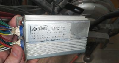

Если контроллер пассивный, то часто это 2 замкнутых провода на контроллере.
Если контроллер настраиваемый, смотри описание параметров.
