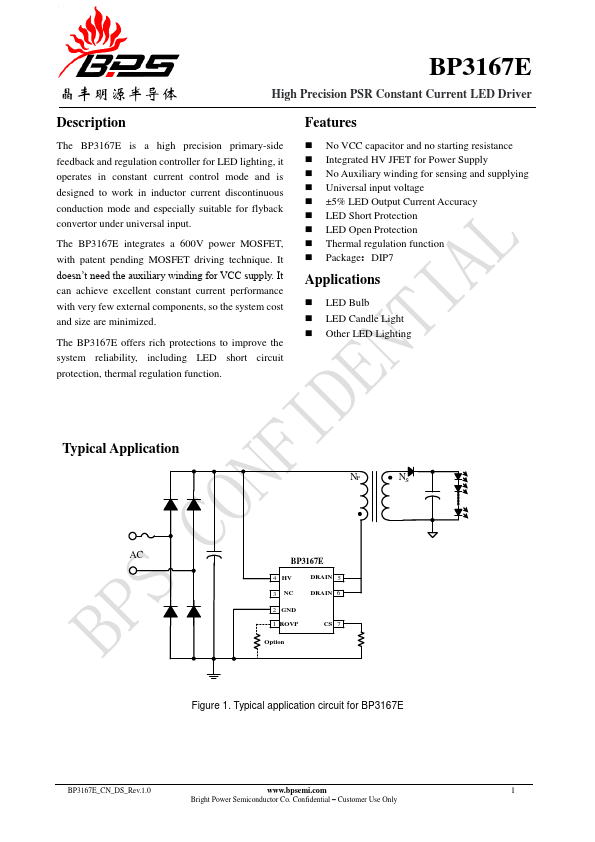

Пользуюсь таким  На одном велике понижайку включал через тумблер но боюсь тумблер скоро умрет) Сильное искрообразование при включении! На втором велике установил самодельный электронный ключ на мосфете и двух резисторах чтобы не палить тумблер. Кстати не рекомендую эту понижайку использовать с выключателем массы в виде автомата с резистором! Одну понижайку так пальнул! Вылетили оба мосфета на раскачку дросселя. Благо поставил предохранитель на входе. На выключение массы рекомендую делать тоже электронный ключ мощный или просто автомат без резистора.
elektrik73
#987
Цитата: spoiltboy от 27 Дек. 2021 в 16:04
Подскажите такую, пожалста, я не смог найти, пока только два варианта без.
https://aliexpress.ru/item/4000389773159.html?_ga=2.23043067.1970315878.1640463998-371805433.1627474708&mp=1&sku_id=10000001590831416&spm=a2g0o.cart.0.0.1bbd3c00LMEhCQ
https://aliexpress.ru/item/1005002393791380.html?sku_id=12000020499608772&spm=a2g2w.productlist.0.0.483b39a0SHFejH
Или какие именно детали купить и как спаять для фары ватт на 10.

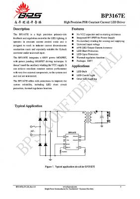

Я использовал для подсветки встроенную в АКБ готовый драйвер для светодиодов с гальванической развязкой. Хотя драйвер был рассчитан на 220 вольт после небольшой переделки работает и от 30-42 вольт гарантированно. Правда мощность не очень большая.89,51 руб.  14%СКИДКА | Блок питания для ламп 1-50 Вт, с драйвером постоянного тока для светодиода мА, мА, 3 Вт, 5 Вт, 7 Вт, 9 Вт, 10 Вт, 20 Вт, 30 Вт, 36 Вт, 50 Вт, 1-10 шт.
https://a.aliexpress.com/_DlStcO7 Я выбрал тот который на ШИМ ВР3167.
