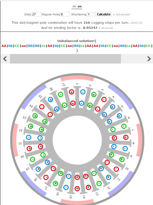

kor
Цитата: Alex75 от 10 Нояб. 2022 в 11:23Калькулятор "бавария" не выдаст нормальную схему намотки на 27N6P, 27N8P или 27N10P. Для этого калькулятора нормальных таких обмоток не существует. Только старые Советские справочники...
27N8P бавария дает намотку, пусть и кривоватую, но виндингфактор хороший 0,995. Пробовали такую намотку?

Alex75
[user]kor[/user], читайте на вашем скрине выше: "Несбалансированное решение".

kor
Цитата: Alex75 от 10 Нояб. 2022 в 12:54"Несбалансированное решение".
Да несбалансированное, разные приложенные окружные усилия на противоположных сторонах ротора, но возможно сильно плохого от этого никому не будет. Люди переделки генераторов делали, получали явный зубцовый эффект (=пульсация момента), и ездили и были довольны (по их словам)
Alex75
Зубцовый эффект и разные диаметрально-окружные или несимметрично-окружные усилия, согласитесь, это - разные вещи. От последней - повышенные вибрации и износ подшипников. В любом случае, не пробовал такое мотать.
