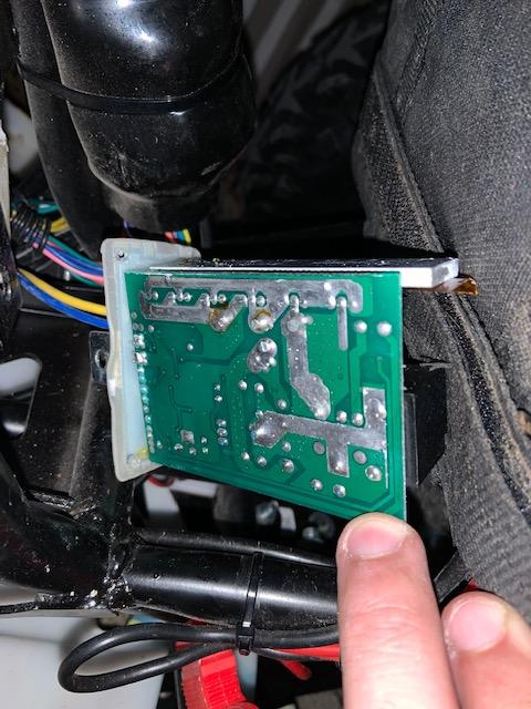

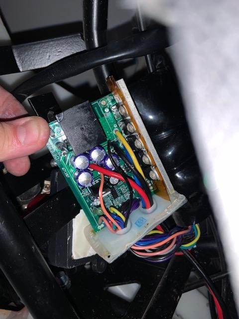

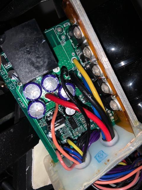

Господа участники технического форума, фото разобранного контроллера прилагаю, какие можно сделать технические выводы?

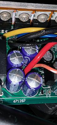

Синие конденсаторы - не вздулись? На ножках силовых транзисторов не видно обгорания?
usavich

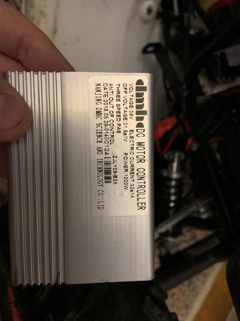

А где шунт? [user]EvgenySH[/user], рассказывай, какую батарею подключали и что на синих конденсаторах написано  :facepalm:
ЕздюкЪ на батарейках! Без смс бмс и регистрации. Заряжаюсь от солнца.
EvgenySH
Цитата: usavich от 23 Нояб. 2022 в 11:35какую батарею подключали
батарея на квадрике 36V, что на синих конденсаторах написано не скажу, если на фото не разобрать, то увы, контроллер не рядом сейчас.

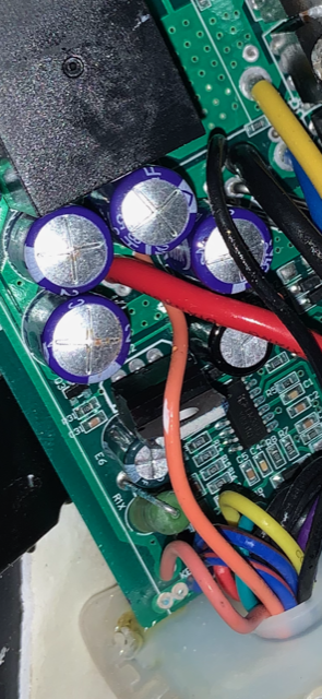

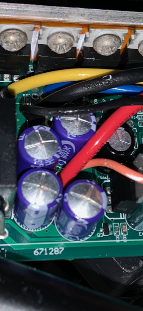

А вздулись они или нет, черт его знает, не представляю это их обычное состояние или "вздутое". Приложу фото приближенные.

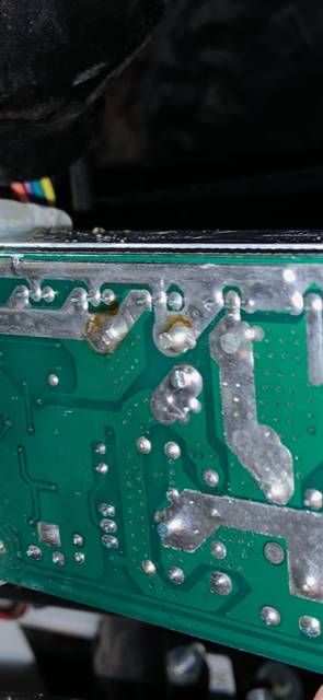

Возможно следы обгорания видны с обратной стороны (приближенное фото так же прикладываю)
Верхнее "дно" должно быть чуть внутрь. У Вас похоже наружу уже.
EvgenySH
Цитата: edw123 от 23 Нояб. 2022 в 14:12У Вас похоже наружу уже
если с соседним черным сравнивать, то да, скорее всего вздулись. Правильно понимаю, что значит контроллер точно не рабочий?

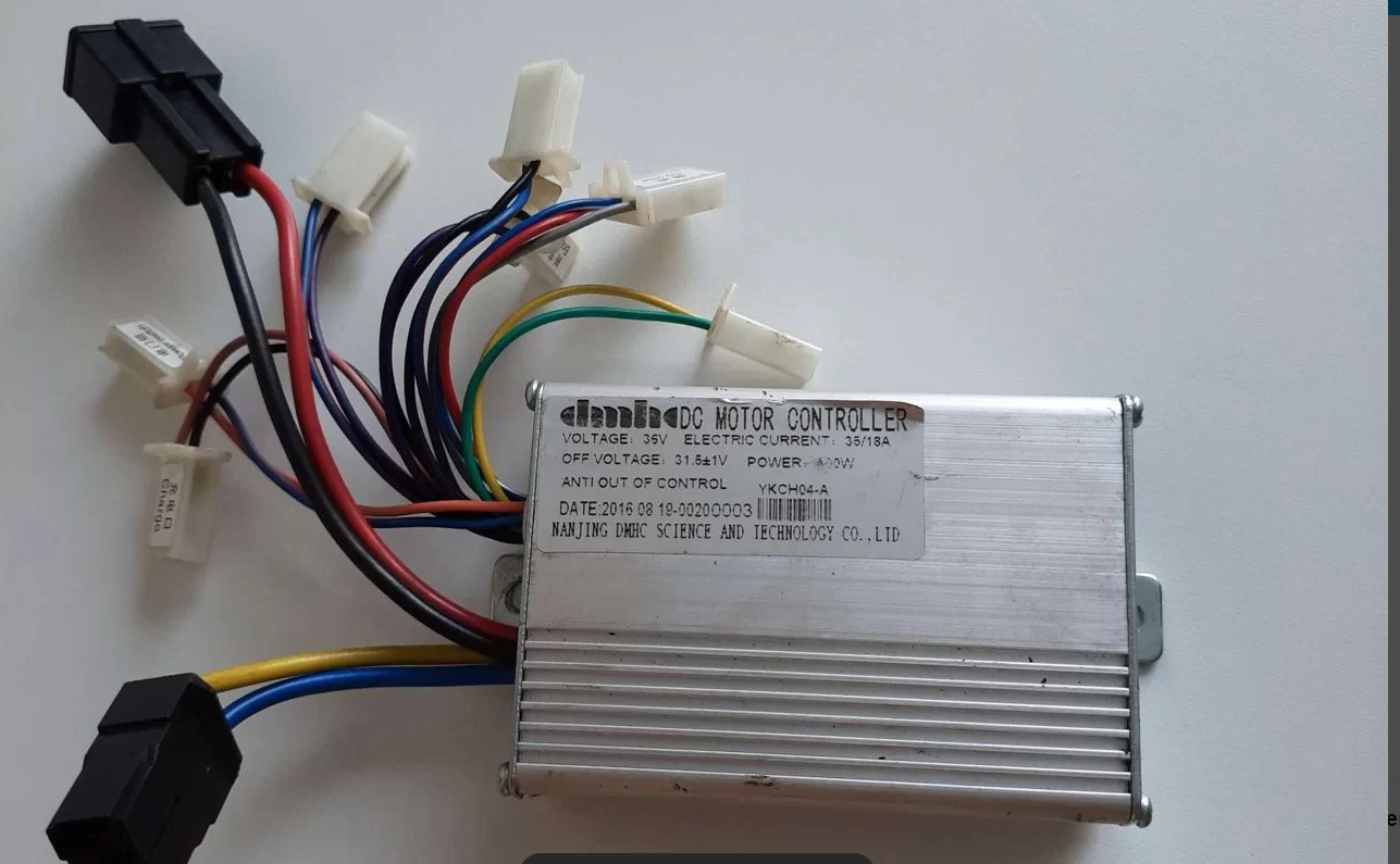

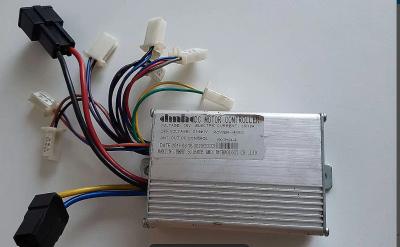

Товарищи высокотехнические специалисты, давайте поконкретнее, выше фото старого контроллера с характеристиками и потенциально нового. Вопрос, является аналогом старого (можно заменить на него и использовать) или нет?

Конденсаторы надо перепаять. Дальше может и всё нормально станет. Это если технически. B-)
ИОН
Цитата: edw123 от 23 Нояб. 2022 в 15:03Конденсаторы надо перепаять. Дальше может и всё нормально станет. Это если технически.
А  мосфеты  не присоветуете ему, как  в старом проверить и перепаять,  ч. неискущенный же  ....
Alex75
Как уже выше написано, сначала замените вздувшиеся электролитические конденсаторы, велика вероятность, что все наладится. Жменя низковольтных конденсаторов меньше 100 рублей стоит.

Нет, экономически нецелесообразно ремонтировать как посмотрю, теперь цель найти полный аналог, но это тоже не просто как оказалось) абсолютных аналогов с точно такими же тех. характеристиками и выходами (клеммами) особо не найти ни у нас, ни на Али.
