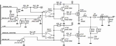

Это полевой транзистор.  У вас оригинал? Больше похож на AD4468 по вашей ссылки, вроде на разряд акка стоит он.

Да пойдет. Тока правельно припаяйте. И вопрос какой ток разрядки выставляли?

Я не выставлял разрядку. Балансировал ячейки лифера 4S, потом решил преключить на другие и как то торопился, может не те контакты поставил или еще чего. Не знаю вроде слегка искра проскочила на крокодилах, но это порой и так случалось при подключении. Когда начал разбираться уже не понятно было, что именно к этому привело. Полтора года  пользовался в таком режиме довольно регулярно.
вот фотки со ссылки.  Я так понял не все ноги задействованы?

Два варианта, паяльником или феном. :-) Смотрите даташит, на транзисторе есть точка ключ.

На плате отчётливо видно ,точка (ключ) должна быть в верхнем левом углу, выход G соответственно в нижнем левом. ( одна дорожка) http://aosmd.com/pdfs/datasheet/AO4468.pdf

[user]gad1982[/user], [user]Rus25[/user], [user]TOM[/user], спасибо за помощь. Купил транзистор и отнес в ближайшую телемастерскую. 25 рублей транзистор и 200 за замену. Все работает. Даже удивился.
