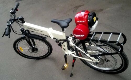

Про езду по горам на электровелосипеде:
Если на электровелосипеде полный электропривод на оба колёса, то
при подъёме 70% энергии заберёт на себя задний мотор и будет греться и ломаться, передний практически нагрузку испытывать не будет...
Вообще электроприводы не эффективны ни в горах ни на воде - требуют огромных и тяжелых аккумуляторов и больших мощностей - это избыточный вес, а именно в малом весе и преимущество электровелосипедов в отличии от мотоциклов.
Если требуется ездить по горам, но вместе с тем нужен бесшумный электропривод - отличный вариант бензоэлектрический гибрид...
Уже 1квт электропривода предостаточно и АКБ 12а.ч.   и плюс бензомотор с ручным сцеплением с полным весом 6гк и 2л.с.
Если бензомотор будет с ручным сцеплением то запускать его можно будет прямо от электропривода на манер электростартёра.
Подъезжаете к горе на электромоторе,
с ходу запускаете бензомотор,
отключаете электромотор,
поднимаетесь в гору на бензомоторе,
на перевале на ходу отключаете бензомотор
и накатом в полной тишине скатываетесь с горы,
у подножья опять включаете электромотор
и продолжаете путь...
Вот посмотрите на пример бензоэлектрического гибрида:
