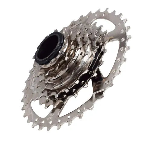

Дополнение или замена увеличеннию шатуна с 48 до 60.
Трещотка 11-13-15-18 и ТД зубьев.
Отношение минимальной 14 к 11 зубчатой 1.27 против 60/48=1.25
То есть переход на маленькую трещотку и 48 шатуном даст даже большее передаточное число чем на огромный шатун с 14 трещоткой, не требует соединять две цепи.
Стоит 1500 на озоне
