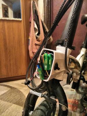

Купил этот электровелосипед летом 2018 года дочери. Могу о нем сказать следующее: стоил он тогда 38т.р., покупал в г.Кинешма продавец являлся диллером магазина спортмастер. Дочери велик очень понравился да и сейчас он её не разочаровал. Единственно с чем пришлось бороться это втулка крепления руля. Она очень слабо крепит руль, он постоянно набекрень и его надо править, пробовал герметиком заливать с клеем чтобы намертво его закрепить, но после 2 - 3 дней руль опять на бекрень пи_дец. Щас отстоял в доме 2 зиму, аккумулятор начинает понемногу сдыхать уже осенью 2019 года на день покатушек его не хватало, придет весна 2020 будет видно как он будет держать заряд. Но наверно это будет последний сезон аккумулятора и придется что то делать или велик новый брать или танцы с бубном над аккумулятором.
Flar
Народ, у кого это чюдо в наличии, надо фотку рулевой колонки хорошую, а то разобрал вилку, собрал, , и кудато пропало 5мм вилки :-D, теперь втулка не держится

Andrey_37
11 июня зарядился, индикатор зеленым засветился и затем все умерло, не включается. Хорошо у братана на роботе електрик хороший есть, отдали ему посмотреть, оказалось микросхема какая то там сгорела, сказал взамен какую купить, нашли, теперь пытаются его реанимировать, а АКБ все же нормальной оказалась, заряд не упал, держит, если сумеем его по новой включить отпишу.
а чего у него там за контроллер стоит? Нормально вынимается без танцев с бубном?? Гнездо какоенить мвободное есть? Думаю lcd kt3 прикрутить

Цитата: Flar от 21 Июнь 2020 в 16:51а чего у него там за контроллер стоит? Нормально вынимается без танцев с бубном?? Гнездо какоенить мвободное есть? Думаю lcd kt3 прикрутить
Все верно, контроллер найти и перепаять не составило проблем, включается, фара горит, зарядку показывает, но стоит нажать на ручку газа и он снова сгорает, сделали вывод закоротило само колесо. Пробовали его разобрать, никак, оно запаено, только резать. Может у кого есть опыт его разбора или где новое можно заказать?
ybynty
Первый раз слышу про то, что мотор-колесо запаяно.
Что вы имеете в виду, говоря, что мотор-колесо сгорело? Клина нет? Руками если покрутить - ротор относительно статора вращается? Вращается легко и свободно, или туго, или рывками? Разъём от МК к контроллеру - сколько контактов? Обычно там 3 силовых - это фазы электро двигателя, и 5 слаботочных - это контакты 3 датчиков Холла, жёлтый, синий, зеленый, и питания +- слаботочки, в колесе. Вы их позвонили мульти метром? Какие значения напряжения при включенном питании на контактах датчика Холла
Flar
В общем сдох герой, перегрелся походу, вырубился на ходу, на зарядке показывает зеленая ласпочка, сам не включается. С чего начать поиски? Думаю полевики перегрелись.
Flar
Оказалось все банальнее отвалился черный провод от платы акк, припаяли заработал
ybynty
Лазил внутрь, если кому будет интересно - несколько фоток.
