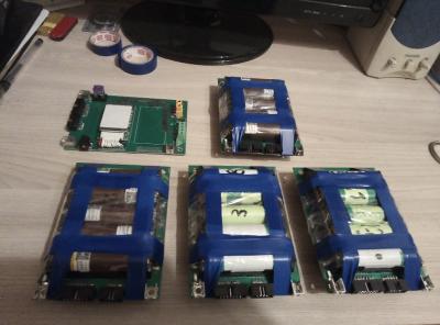

Сборка батареи на держателях холдерах
Автор Nordserg, 11 Июль 2022 в 16:08

Цитата: Nordserg от 15 Июль 2022 в 07:16Продавец сообщил, что плата BMS контролирует каждый отдельный элемент в сборке.
В отличии от самостоятельно припаянных BMS, которые которые считают параллель как один элемент.
Наверное, это возможно, если на каждую плату с 10 ячейками ставить отдельную плату BMS. А параллелить  по общему напряжению 37 В.

Цитата: yuns от 25 Нояб. 2022 в 09:37Наверное, это возможно, если на каждую плату с 10 ячейками ставить отдельную плату BMS. А параллелить  по общему напряжению 37 В.
Я спрашивал продавца, почему так много дорожек на платах.
Он ответил, что контролируется баланс каждого элемента.

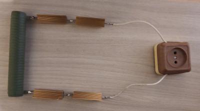

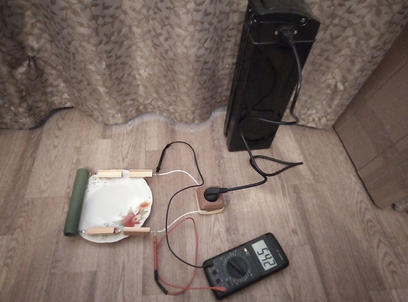

Для разрядки собрал нехитрую схему по принципу "я его слепила из того что было" - - -
90 оМ / начальный ток разряда 55 / 90 = 0,6 А = 33 Вт
Подключение через самый обычный кабель и самую обычную розетку -

А какой смысл в том что бы зарядить до полного, а потом разряжать такими странными методами? Особенно звук)))) Включение света тоже так себе нагрузка....
Не проще ли раз в месяц просто подзаряжать чуток... Не до полного и не мучать соседей сигналом))))

ЦитироватьА какой смысл в том что бы зарядить до полного, а потом разряжать такими странными методами? Особенно звук)))) Включение света тоже так себе нагрузка....
Дело не в нагрузке.
Контакты, релюшки или что там еще, начинают хуже работать.
Я когда весной включил батарею, на дисплее сразу вылезли ошибки.
При движении буквально метров через 50 на индикаторе заряда появлялся сигнал - батарея разряжена
и БМС или контроллер выключал всю систему.
Хотел уже сдавать на ремонт, но проблема решилась самым неожиданным и самым нелогичным образом.
В момент сигнала индикатора я зачем-то, почти машинально включил свет.
И ошибка исчезла !
Потом раз 8 при начале движения приходилось так делать включая свет,
а в один прекрасный момент ошибка просто не появилась.
ЦитироватьНе проще ли раз в месяц просто подзаряжать чуток... Не до полного и не мучать соседей сигналом))))
Проще конечно.
Но батарея любит цикл Заряд-Разряд.

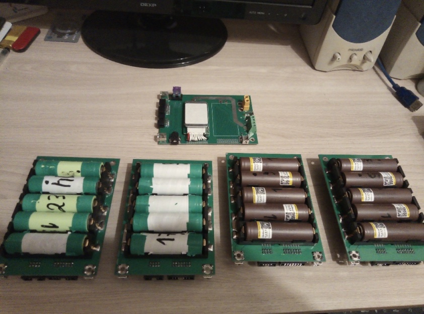

Команда элементов после зимы готова к сборке.

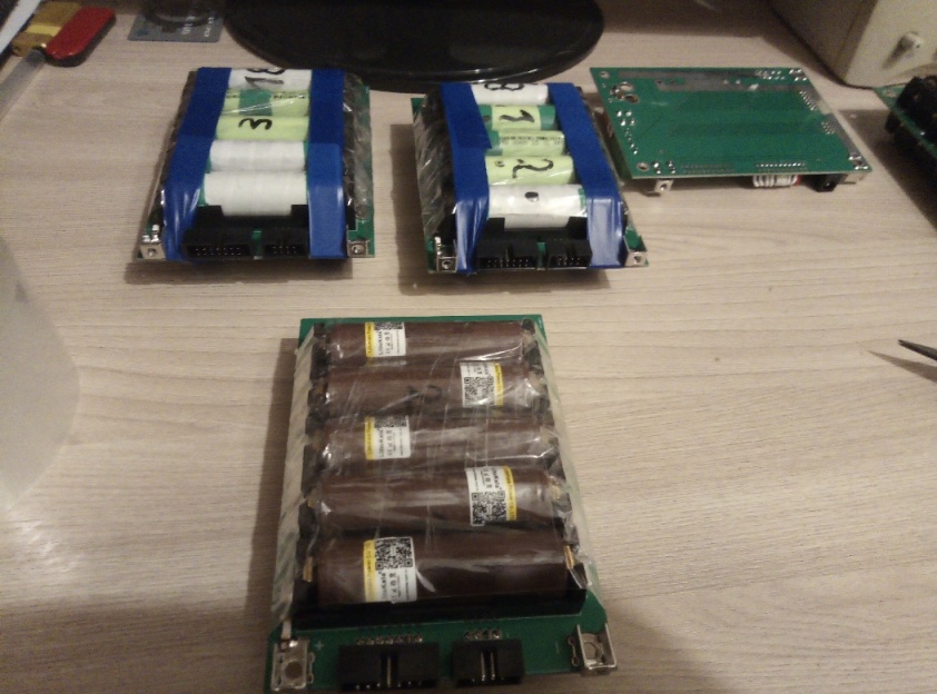

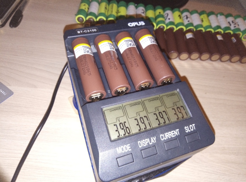

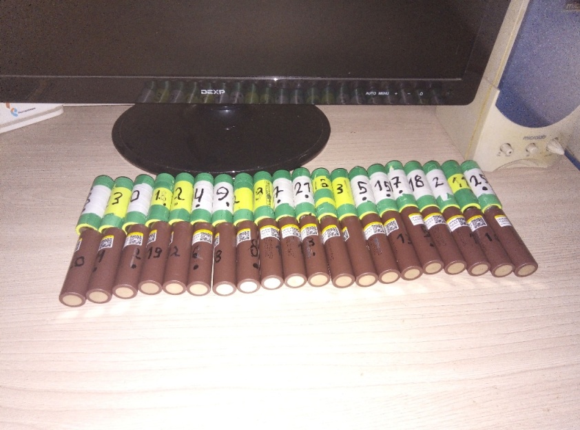

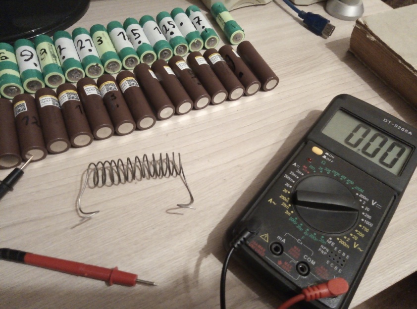

Но сначала надо проверить не появились ли среди них "уставшие".
Зимой я их использовал в радиоприемнике и фонариках.

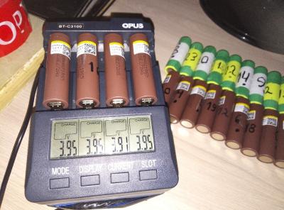

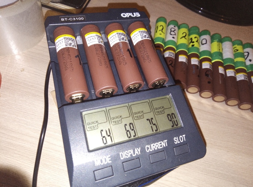

Для начала сделаем на всех элементах одинаковое напряжение.
В этом поможет старый добрый OPUS.
Как только напряжение элемента становилось 3,95 сразу снимаем его с зарядки

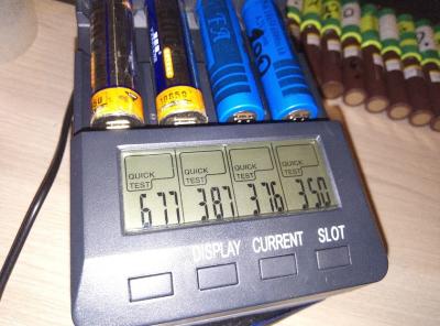

Далее можно выявить явно негодный элемент с помощью замера "переменного сопротивления"
Многие считают, что OPUS показывает неправильные значения по сравнению со специальными приборами.
В сети есть ролик сравнения показаний.
OPUS завышает показания примерно на 40 единиц.
В нашем случае точность не важна, важен уровень значения.
Например для старых, уставших элементов он выше 300
Для нормальных элементов в районе 60 - 70.
Если какой-либо элемент превышает эти показания, необходимо пару раз перемерить на других слотах прибора.
Почему ?
А потому что Китай...
Если повторная проверка показывает завышенные значения, берем этот элемент под особый контроль.
Но в большей степени здоровье элементов нам покажет проверка "постоянного сопротивления".
Для этого задействуем нагрузочное сопротивление и измерение падения напряжения.
В моем случае падение напряжения не превышало 0,60 - 0,65 вольт, и это хороший показатель.
Все элементы оказались в норме и можно начинать сборку.

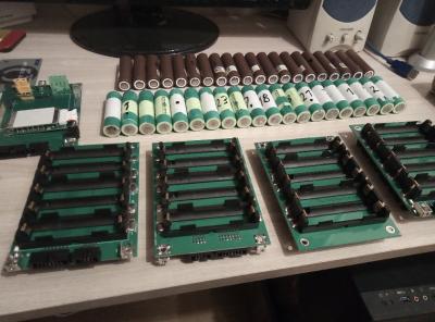

Опять выравниваем напряжение на всех элементах

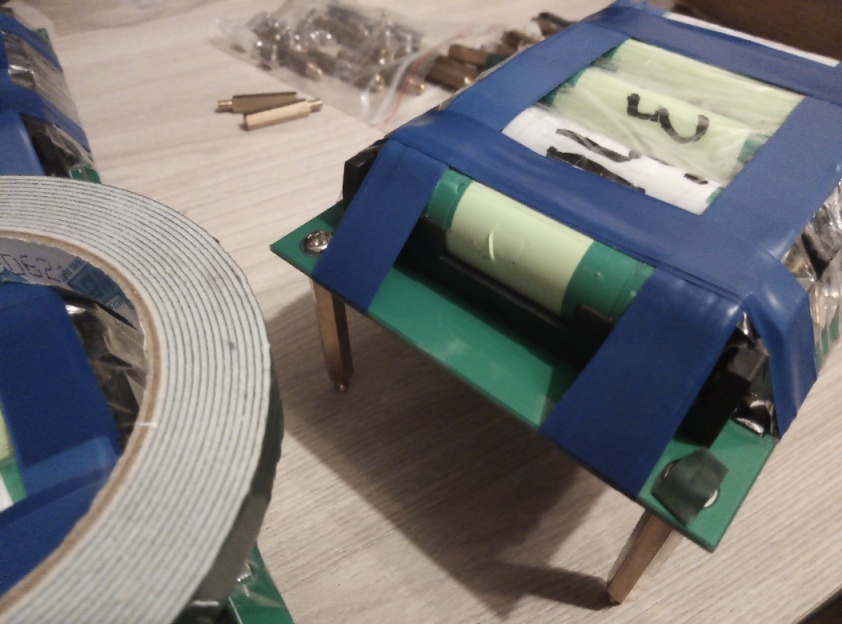

С помощью чистого спирта
обезжирим все контакты на сборочной станции и на самих элементах.

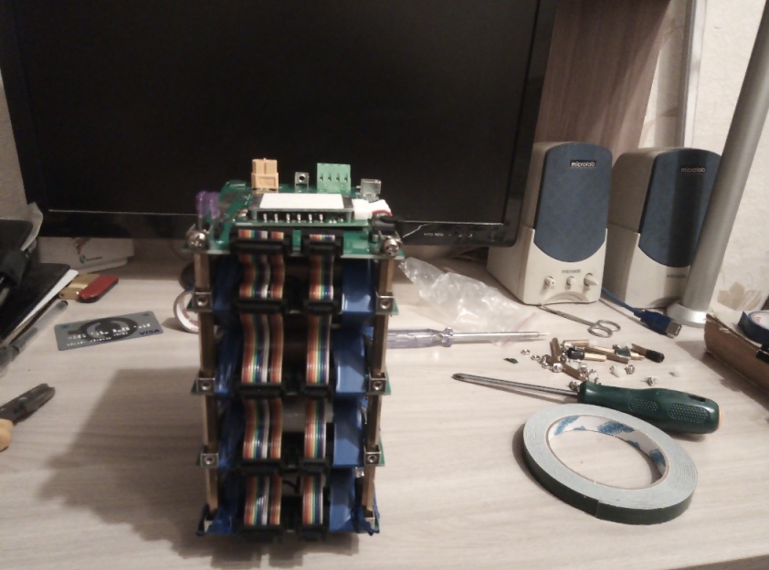

Собираем каждый блок станции
Усиливаем скотчем и лентой
Все болтовые соединения залепляем липкой лентой

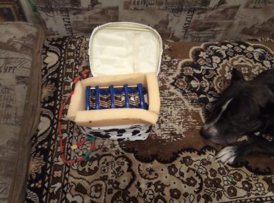

Собираем станцию
Готовим мягкую подложку с основным проводом

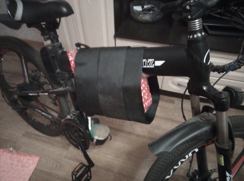

Вставляем в сумку

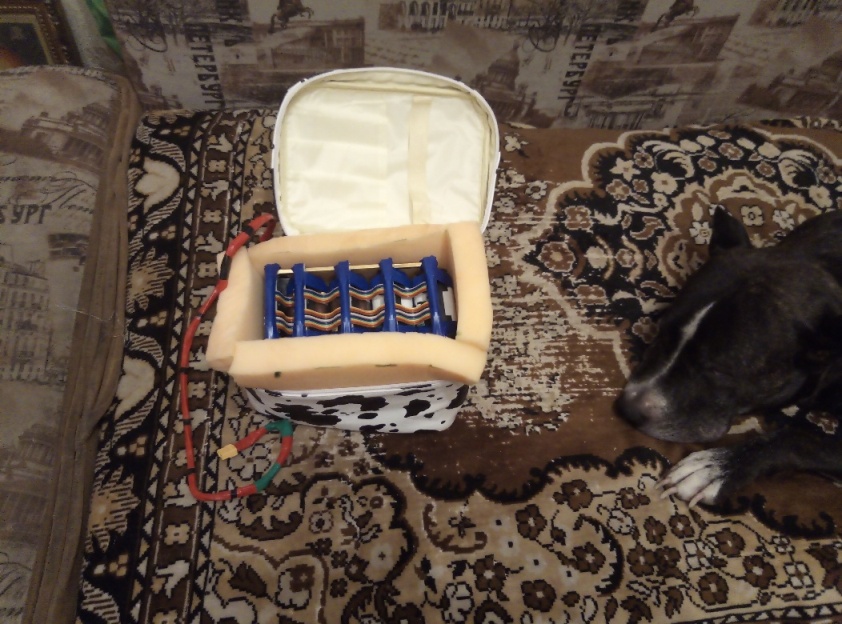

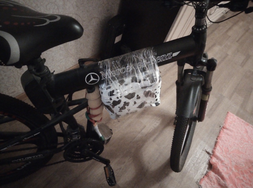

Закрываем, и станция готова к установке на велосипед

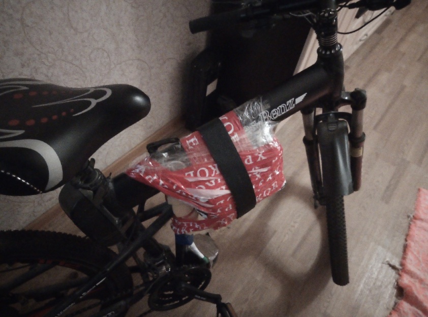

Далее все предельно просто.
Скотч и ленты-липучки.
Поехали !
