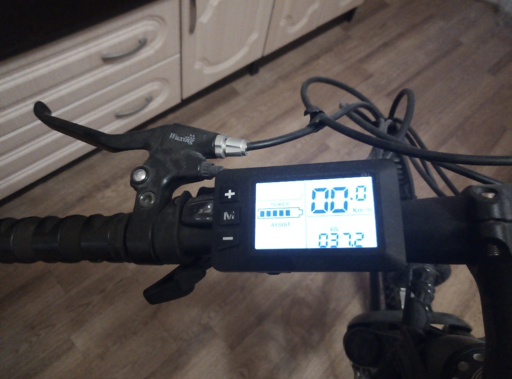

3 года катался на штатном аккумуляторе 36 вольт 8Ah -
В нормальном режиме аккумулятор заряжался до 42В.
На контроллере установлен предел 29В.
В один прекрасный день BMS стала отключать его на 37 вольтах.
Естественно подумал, что сдох один или несколько элементов.

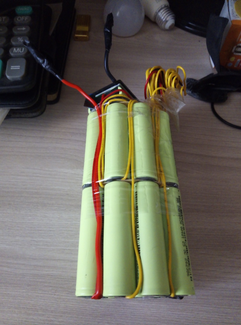

Разобрал акк -
Внутри содержалось 30 элементов, по схеме 10S3P.

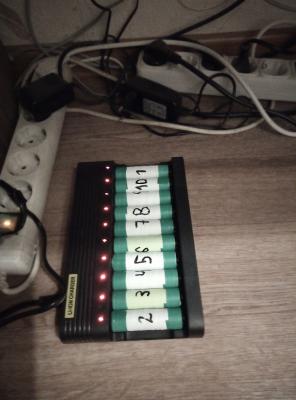

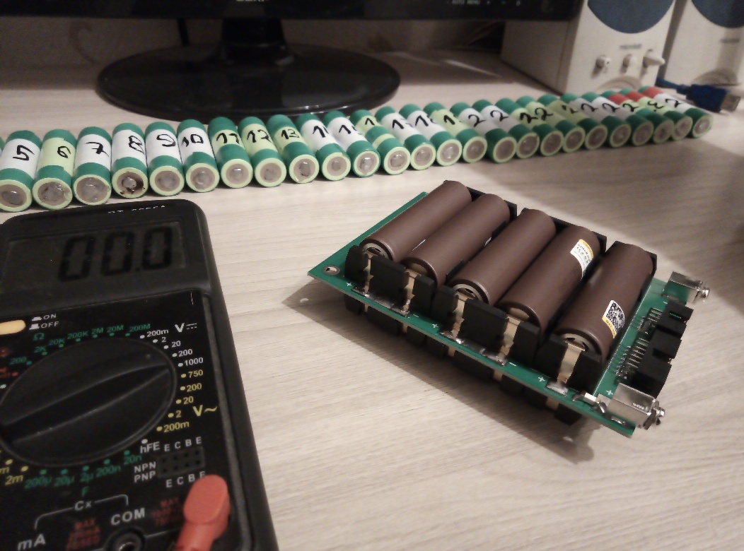

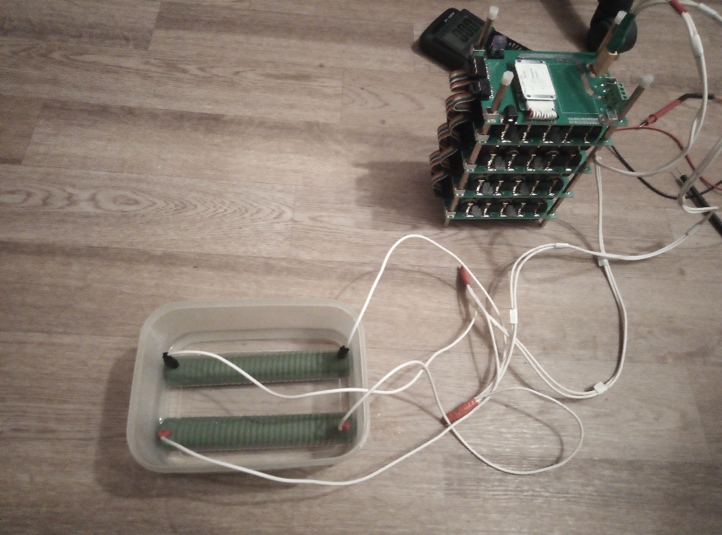

Для проверки элементов был приобретен OPUS, и сразу доработал его систему охлаждения -
Все элементы пронумеровал и зарядил до 4,2В -
Для проверки внутреннего сопротивления использовал нихром 5 Ом -
К моему удивлению ни один из 50 элементов не показал плохих результатов.
Падение напряжения составляло 0,65В на старых, и 0,60-0,65 на новых элементах.
Проверил емкости -
Все 30 старых элементов выдали 2400Ah, новые 2900 +/- 50 Ah.

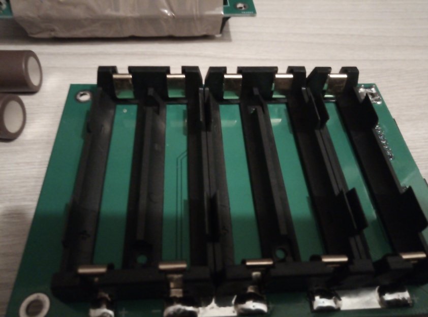

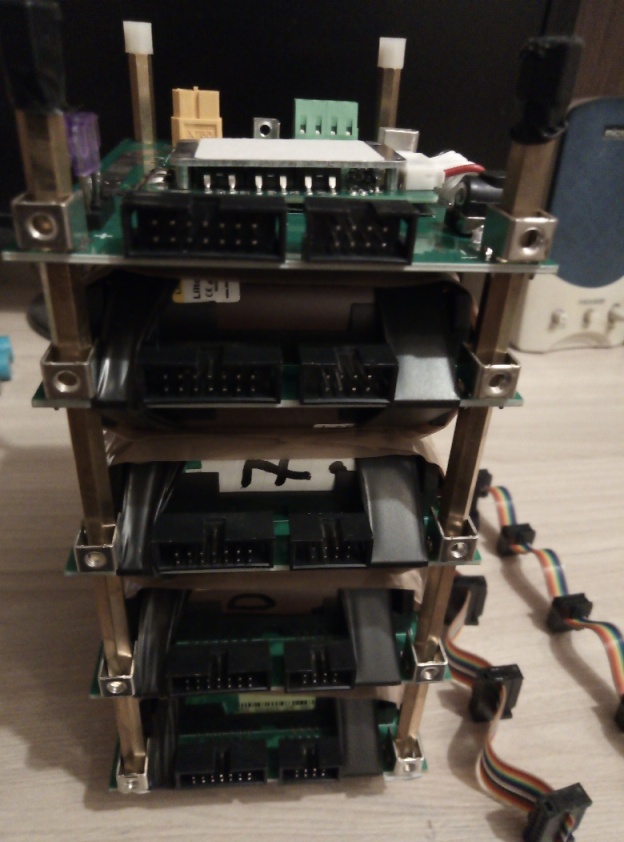

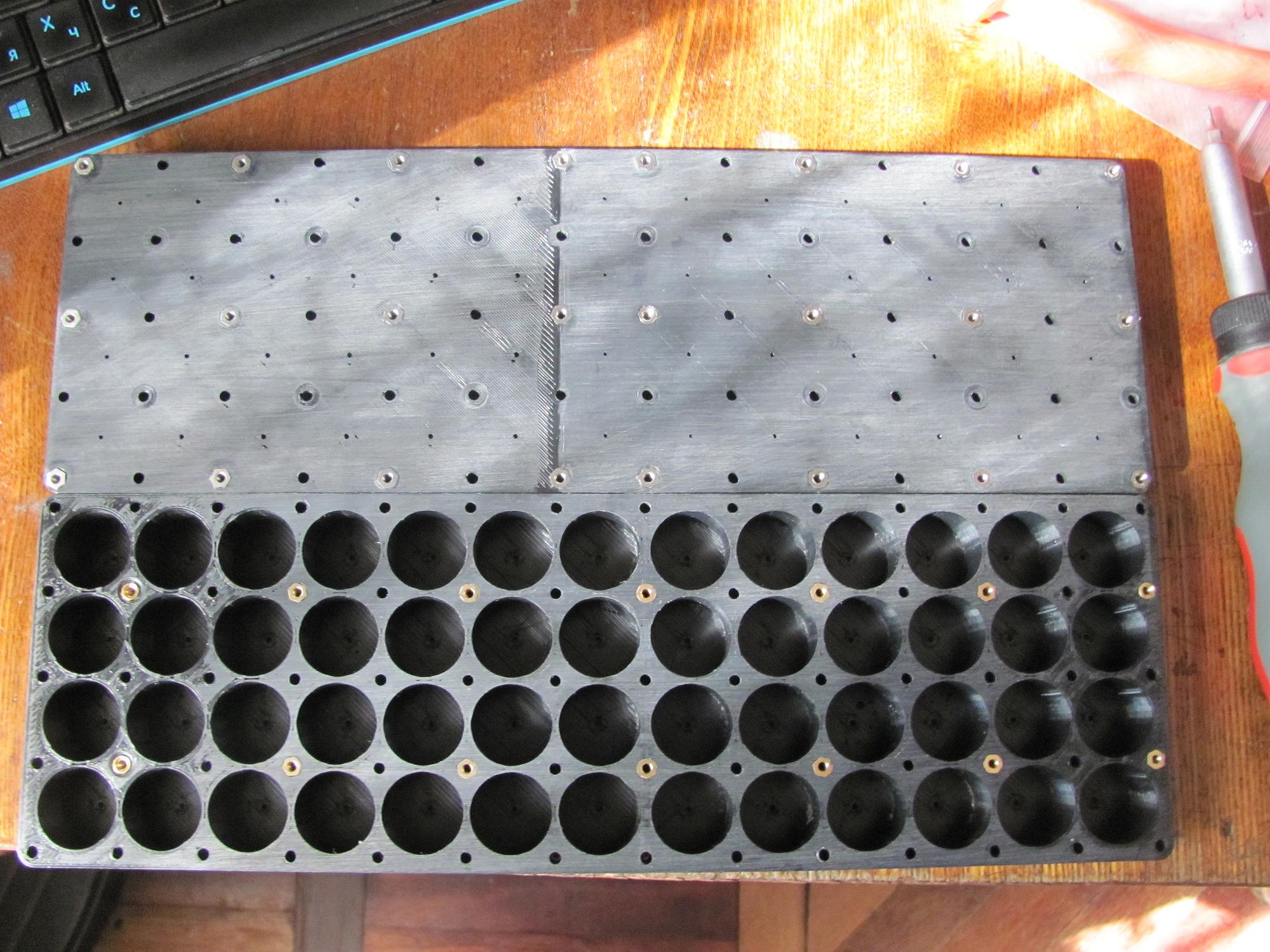

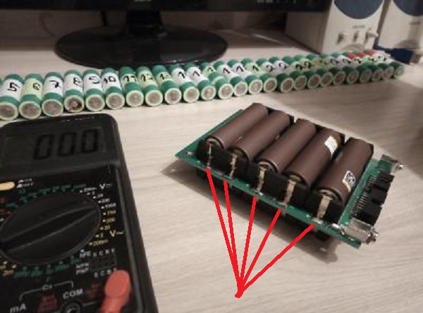

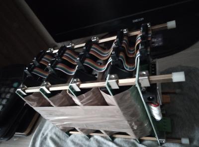

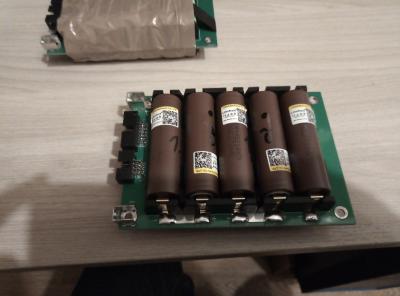

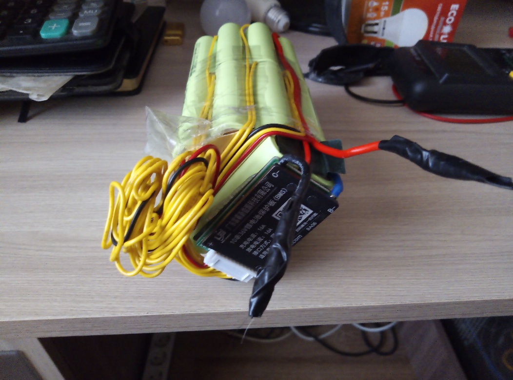

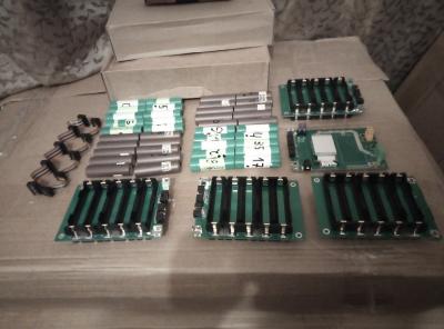

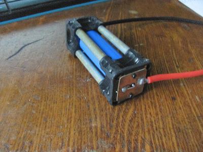

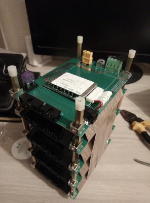

Приобрел на али холдеры держатели на схему 10S4P с BMS 25A -
Элементы вставляются надежно, туго.
Решил собрать 2P из старых элементов 2400Ah + 2P из новых 3000Ah -
Перед сборкой все элементы были сбалансированы до точности 4,10В с помощью нихрома -
Получилась батарея 2400 х 2 + 2900 х 2 = 10Ah
На али можно заказать 6P и больше, но у меня просто нет места для такого размера.

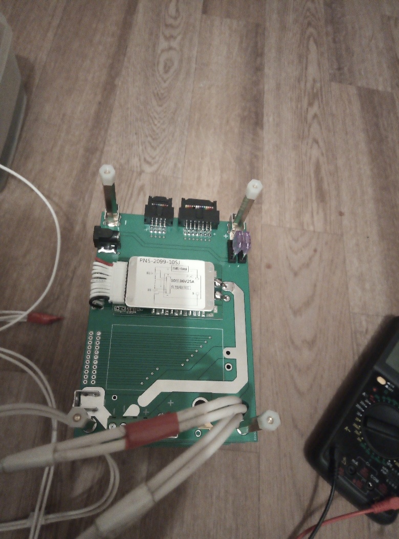

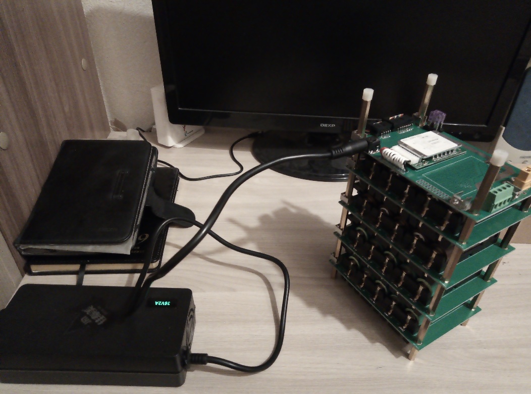

Сборку подключил к нагрузке 10 Ом = 4 А = 160 Вт
Периодически проверял температуру элементов, BMS и дорожек на плате -
Разрядил до 37В, никакого нагрева нигде не было.
Проверил работу сборки на зарядку -
Батарея зарядилась штатно зарядкой 2А до 42В без нагрева.
Сборку подключил к нагрузке 5 Ом = 8 А = 320 Вт -

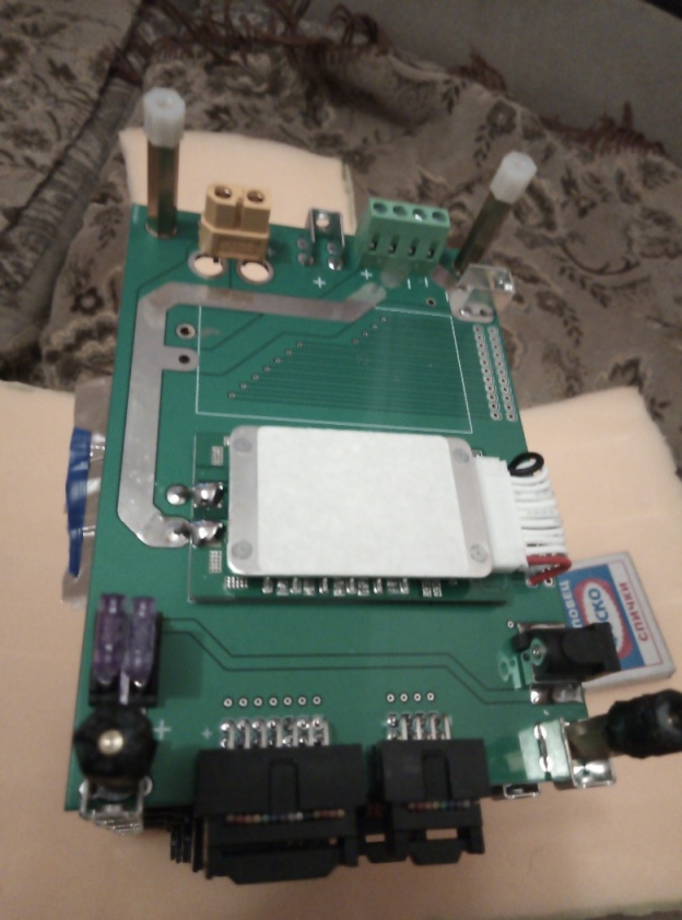

За время разряда до 37В нагрелась широкая дорожка на плате BMS примерно до 45-50С
Все остальные элементы сборки на ощупь не потеплели.
Подключил к велосипеду -
Все работает штатно без замечаний -

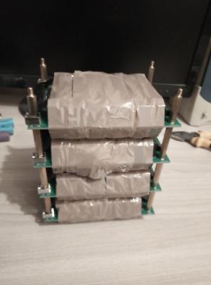

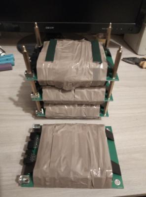

Теперь наступила пора собирать эту батарею для жестких условий эксплуатации велосипеда.
Предусматривая - сильную тряску, рывки, удары, падения, попадание в дождь:

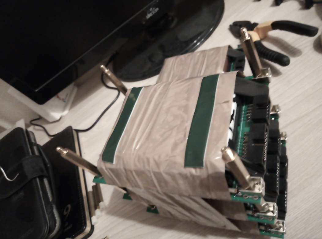

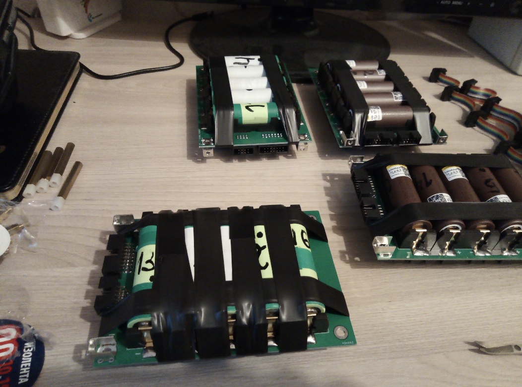

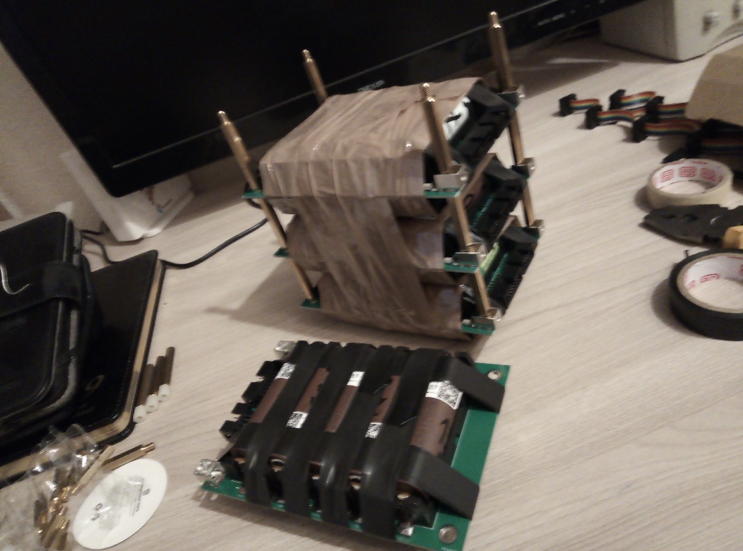

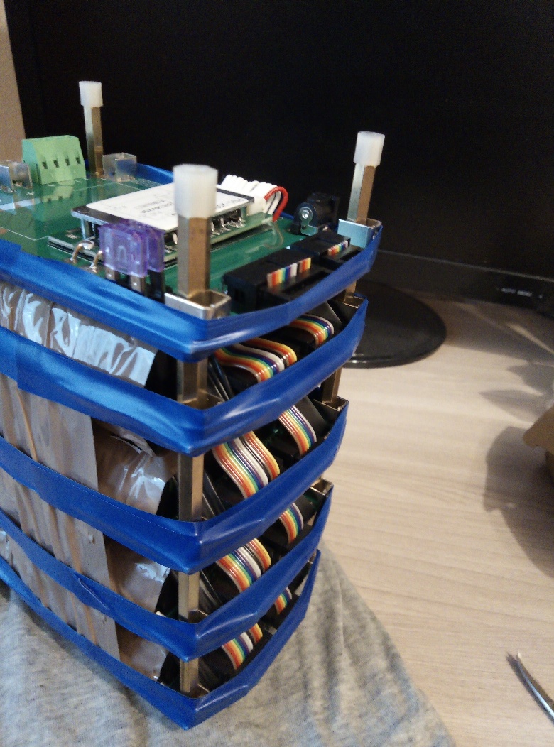

Несмотря на то, что элементы сидят туго, перетягиваем изолентой каждый пакет вдоль и поперек -
Затем усиливаем скотчем -
Пакеты в сборке также усиливаем скотчем между собой -

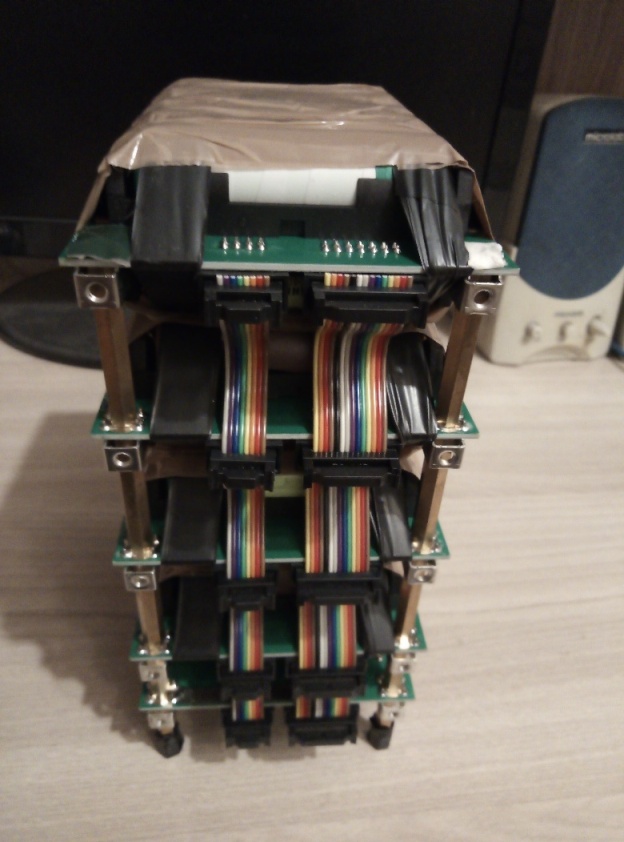

Для устранения пустых промежутков между этажами элементов использовал
двустороннюю липкую ленту не убирая один защитный слой -

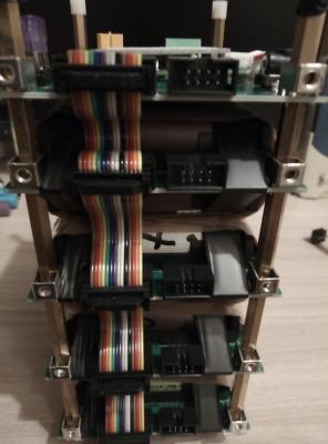

Получилась вот такая конструкция -
Подключил шлейф соединения пакетов в параллель, затем шлейф BMS -
Несмотря на то, что гнезда шлейфа вставляются туго, дополнительно усиливаем -

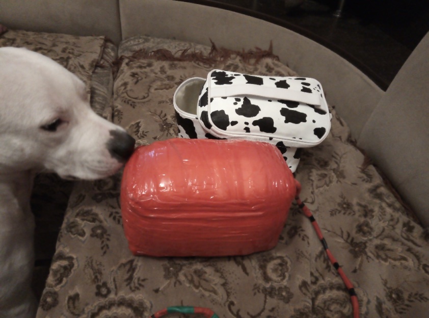

Всю конструкцию обматываем скотчем вдоль и поперек.

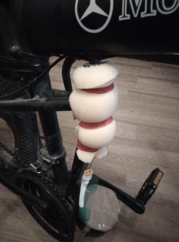

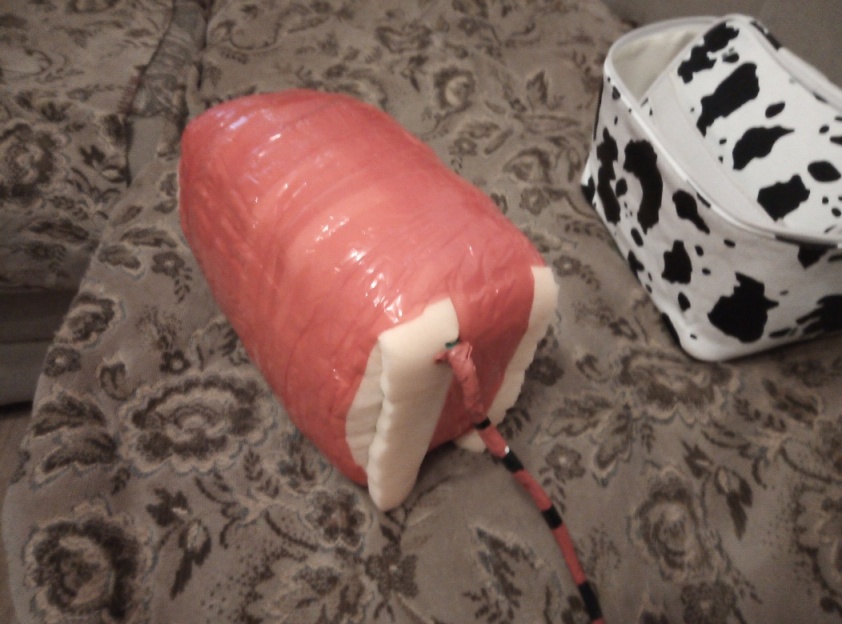

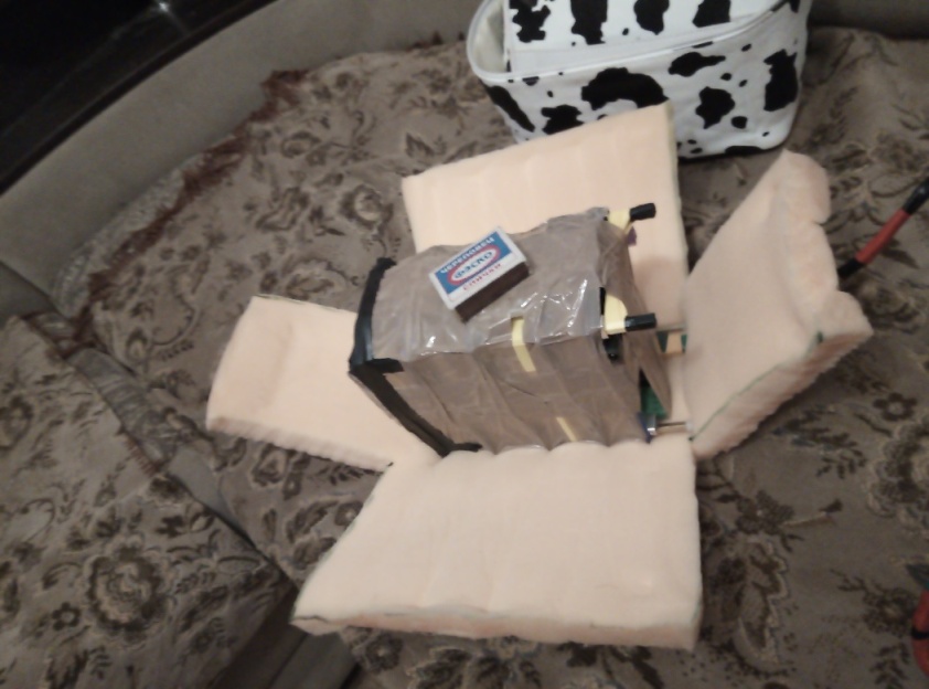

Затем из 2-х см поролона вырезаем по размеру крест, пеленаем в него батарею,
и окончательно обматываем скотчем вдоль и поперек.

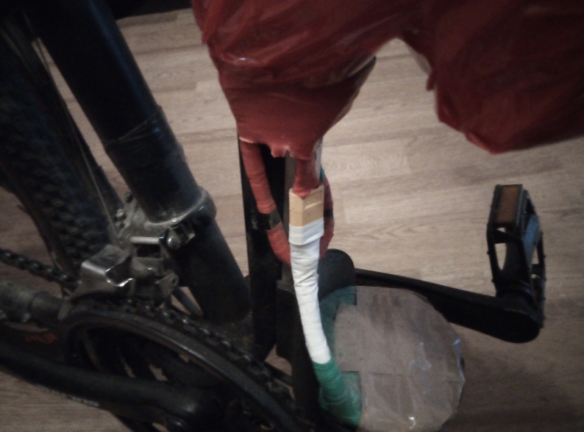

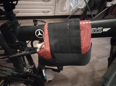

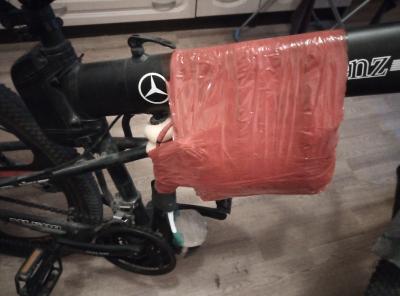

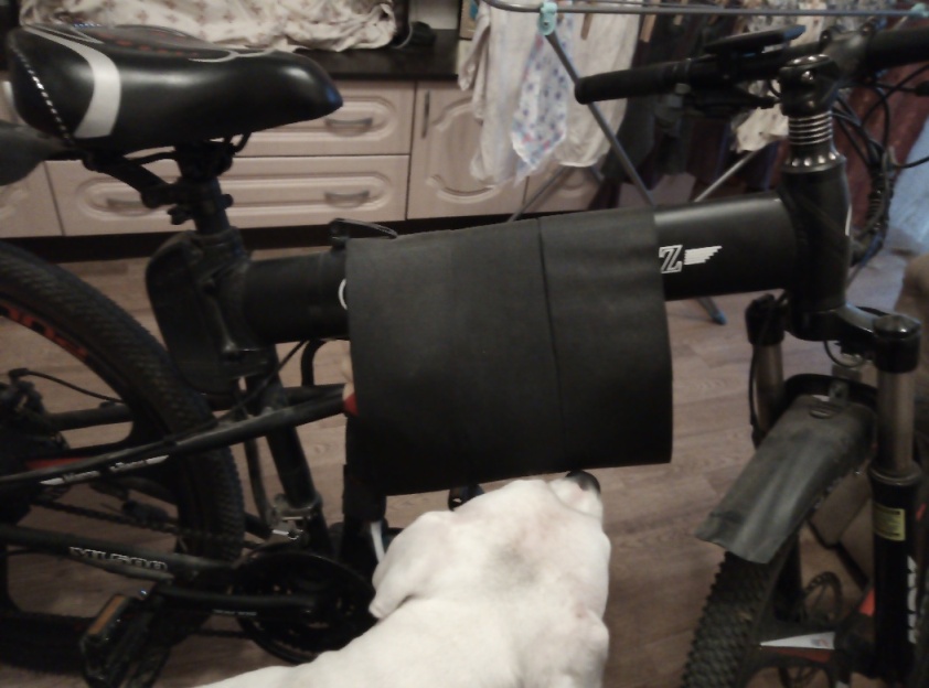

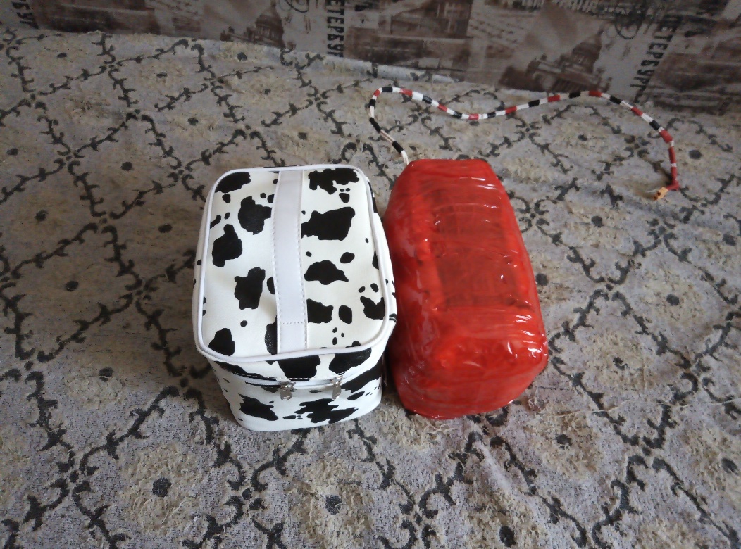

Для батареи купил подходящую по размеру сумку -
Блок подключения батареи к велосипеду сделал из нижней части старой штатной батареи
так как там уже есть кнопка вкл/выкл и гнездо для включения зарядки -
Был бы багажник, можно было эту сумочку установить на/в него -
Но к сожалению у меня только место под рамой.

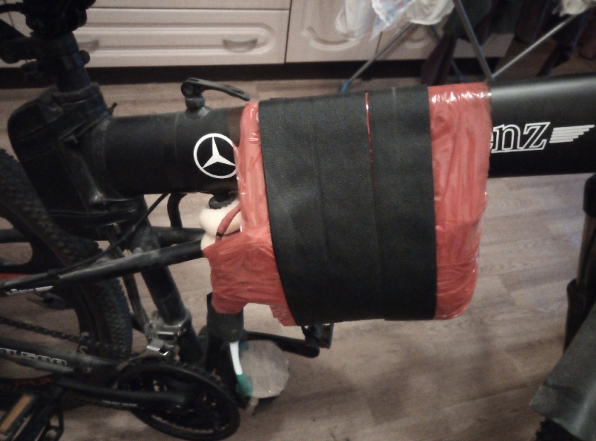

Крепление сумки к раме сделано так
- скотч
- узкие ленты липучки велкро
- широкие ленты липучки велкро
Дорожная эксплуатация за две недели не выявила ни одного изъяна данной сборки -

- - - На подобную сборку лучше поставить смарт бмс, для контроля напряжения по группам. Так сказать во избежание...... - - -
В комплект к этим холдерам идет не просто BMS а плата BMS.
- функции защиты от перезаряда и переразряда
- защиты от превышения тока
- защиты от температуры
- равновесия напряжения
Я запрашивал Продавца - почему на платах BMS и холдеров так много дорожек.
Продавец сообщил, что плата BMS контролирует каждый отдельный элемент в сборке.
В отличии от самостоятельно припаянных BMS, которые которые считают параллель как один элемент.

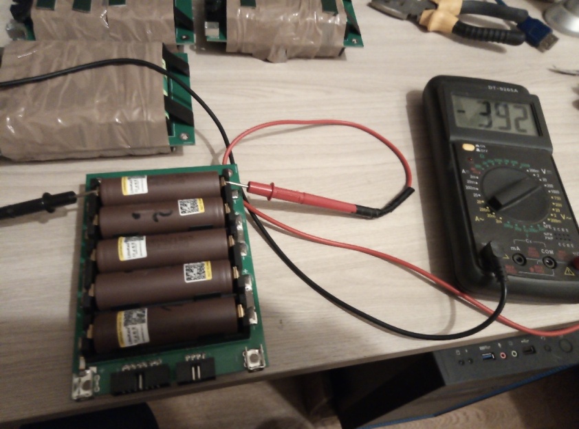

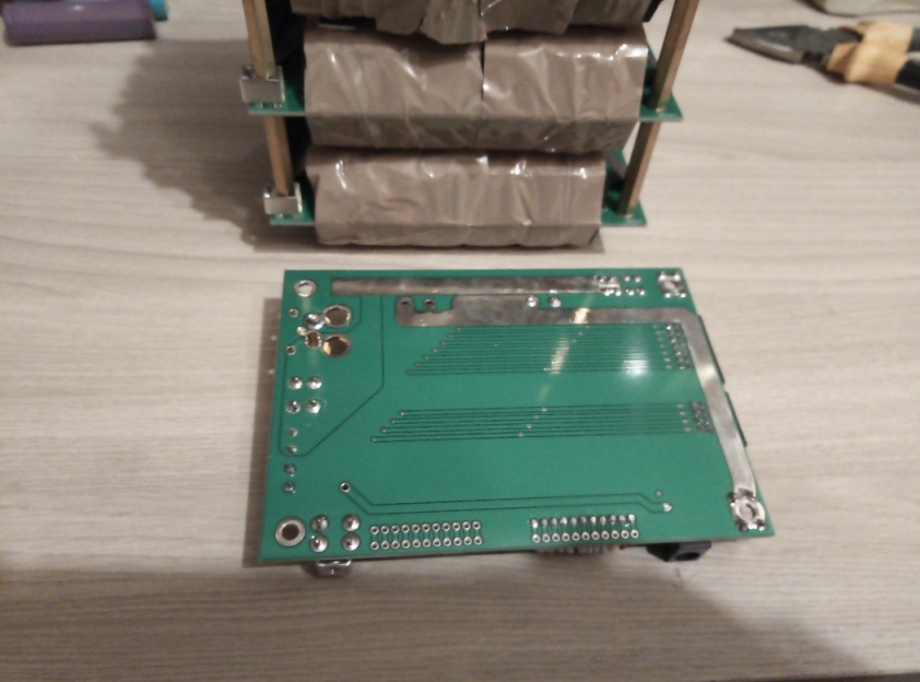

Открываем дальше, BMS как новая, дорожки без каких-либо изменений - - -
Отключаем параллели, затем BMS - - -
BMS  с внутренней стороны как новая - - -

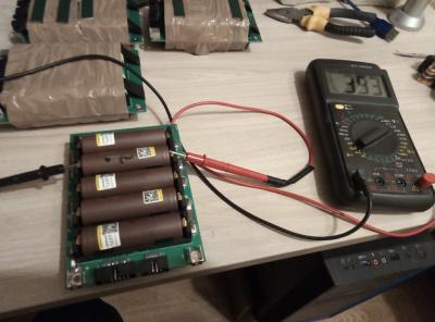

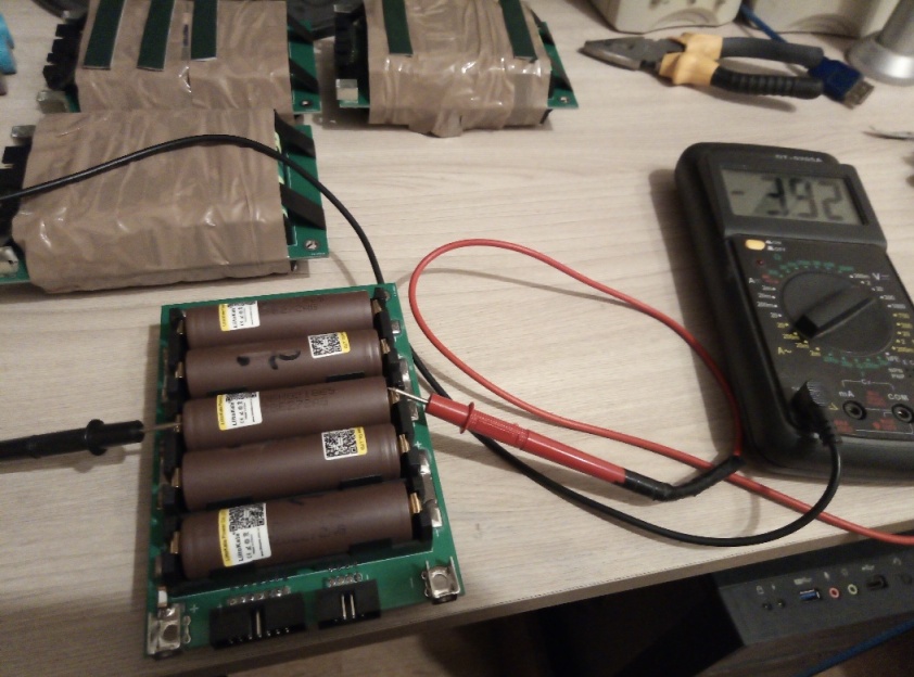

Разбираем пакеты - - -
Теперь можно проверить насколько добросовестно отработала BMS по балансировке.
Работа безупречна, на всех элементах напряжение практически одинаковое 3,92 - 3,93
на крайних 3,95 - - -
Проверяем контакты на платах, все как новое, никакой посторонней гальваники - - -
Проверяем контакты на элементах, все как новое, никакой посторонней гальваники - - -

Андрей_72
Греющуюся дорожку на плате надо усилить медной шиной.
А так, по моему мнению, не стоит оно того. Надёжность превыше всего, и посему такого рода соединения - зло. Со временем, конечно....
