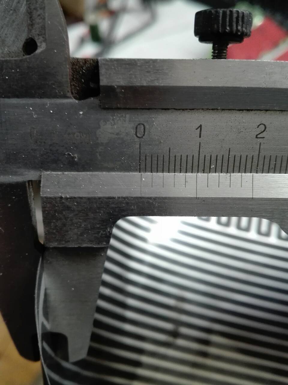

evmax
Подогрев зеркал. Толщина в несколько раз меньше бутерброда из стеклоткани. Гибкий, не сломается при изгибании. Питание 12в. Цена вопроса 500р.

SkeptiK
[user]evmax[/user], еще можно брать листы от подогрева пола - их вообще напрямую от батарейного напряжения питать можно

Иван Сусанин
На али купил комплект гибких пластин,- обогрев ручек руля. Стоил какую-то фигню.
Там-же есть и регуляторы нагрева.
