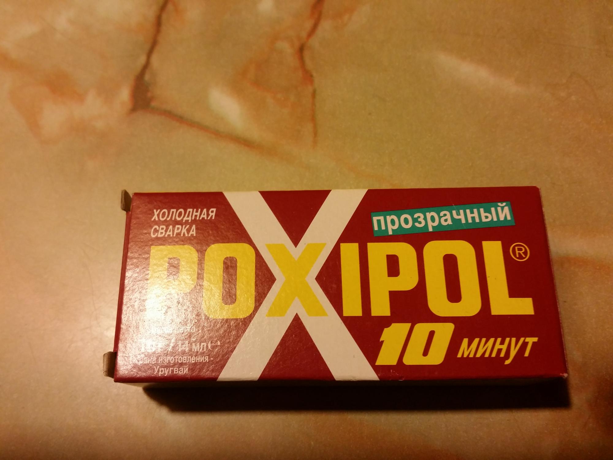

surhentas
Привет всем.Вот на это я клеил магниты причём перекливать пришлось все.Ничего не оставалось приклеил даже треснутые магниты.четыре на две части были сломаны,и два на три части.И как бы сезон отъездил без происшествий. Да мотор надо полностью разобрать.
