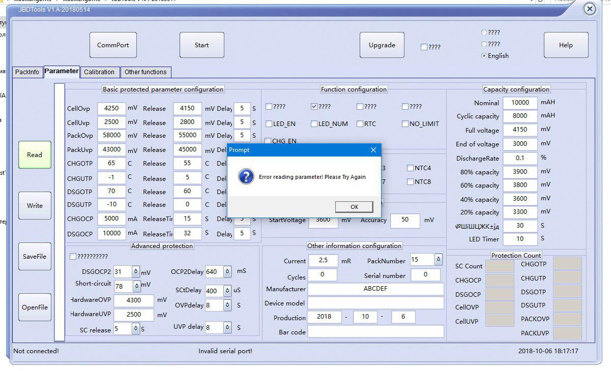

Mr_Hurma_xD
Приобрел и я себе SMART BMS.
Радовался примерно час-два, на утро параметры сопротивления шунта успешно слетели и бмс начала мерить ток х2 от реального.
Так же и Hardware protection слетел со стоковых 500А до "бесконечности" в приложении на телефоне.
С Блютус настроить ничерта невозможно, а при подключении к ПК-боярину программа бмс выдает ошибку чтения EEPROM, но при этом считывает все данные состояние паралелей, фетов и ошибки.
Пробовал и самый новый софт, результат тот же. Каждое чтение EEPROM - фэйл. При записи так же ошибки, что логично.
Однако никаких проблем настроить параметры напряжений для перезаряда и переразряда через блютус не возникает. БМСка вроде хавает с блютуса все возможные настройки.
Кто нибудь сталкивался уже с такой дичью? Как заставить ПК приложение все же увидеть нормально бмс ?
