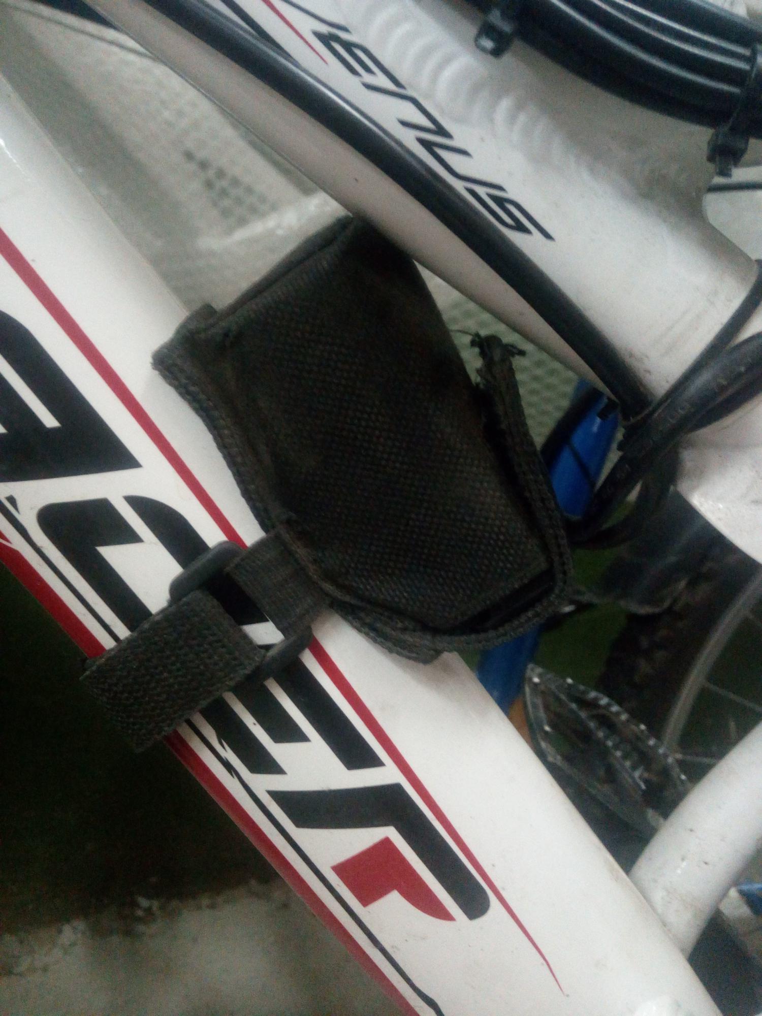

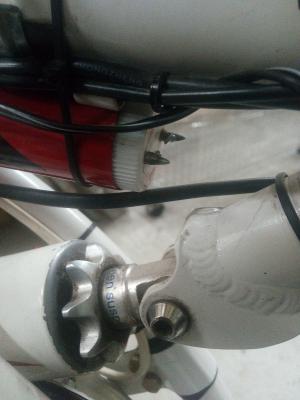

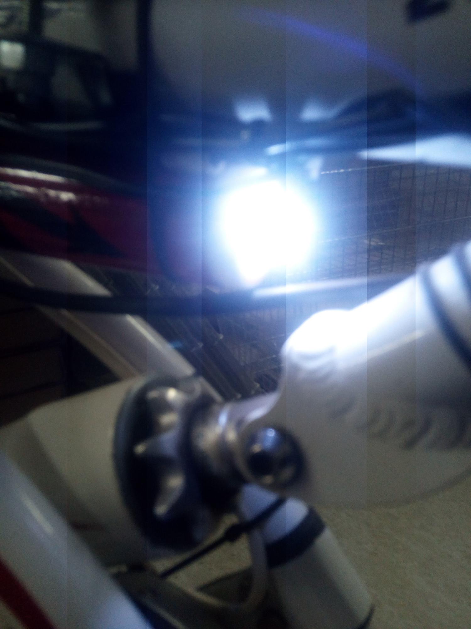

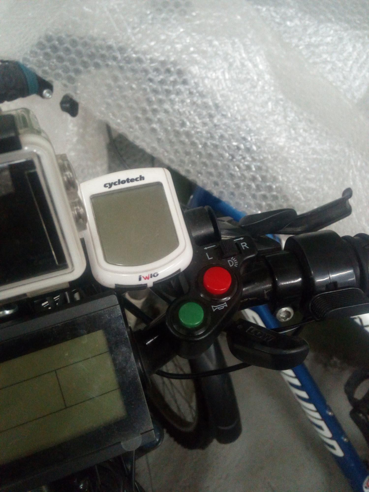

Bad_Santa75
После нескольких нападений, стал брать в поездки ультразвуковой отпугиватель, но у него оказался один существенный недостаток, необходимо направлять непосредственно на собаку. В итоге отдал ребёнку, в школу ходить. Достал из закромов старый, добрый электрошокер, когда-то покупался как психологическое воздействие, но использовался редко, очень громкий и сильный запах озона, собаки до сих пор провожают меня сидя, или прячутся за хозяев, к сожалению ещё есть такие, кто гуляет своих питомцев без поводков. Опять же не очень удобно им пользоваться сидя в седле, достань, включи, нажми. В итоге сделал шокер под рамой. В Китае купил DC, вмонтировал в пластиковую трубку, вывел контакты, напаял жало, залил герметиком, выделил его визуально и установил. Питание, вывел отдельно на раме, от 2-х 18650 последовательно. Кнопки на руле, красная - включили питание, зелёная - подали его на устройство. Очень эффективно, не отвлекает и всегда под рукой. Предвижу вопросы по поводу целостности яичек, не волнуйтесь, дуга на раму не пробивает, с яичками всё в порядке.  :laugh:
Фото под спойлером.
Шокер
Dimkin808
Цитата: Bad_Santa75 от 01 Март 2019 в 11:13Кнопки на руле, красная - включили питание, зелёная - подали его на устройство.
Где такие кнопки продаются?
Планирую также сделать. Получается одна как предохранитель работает.

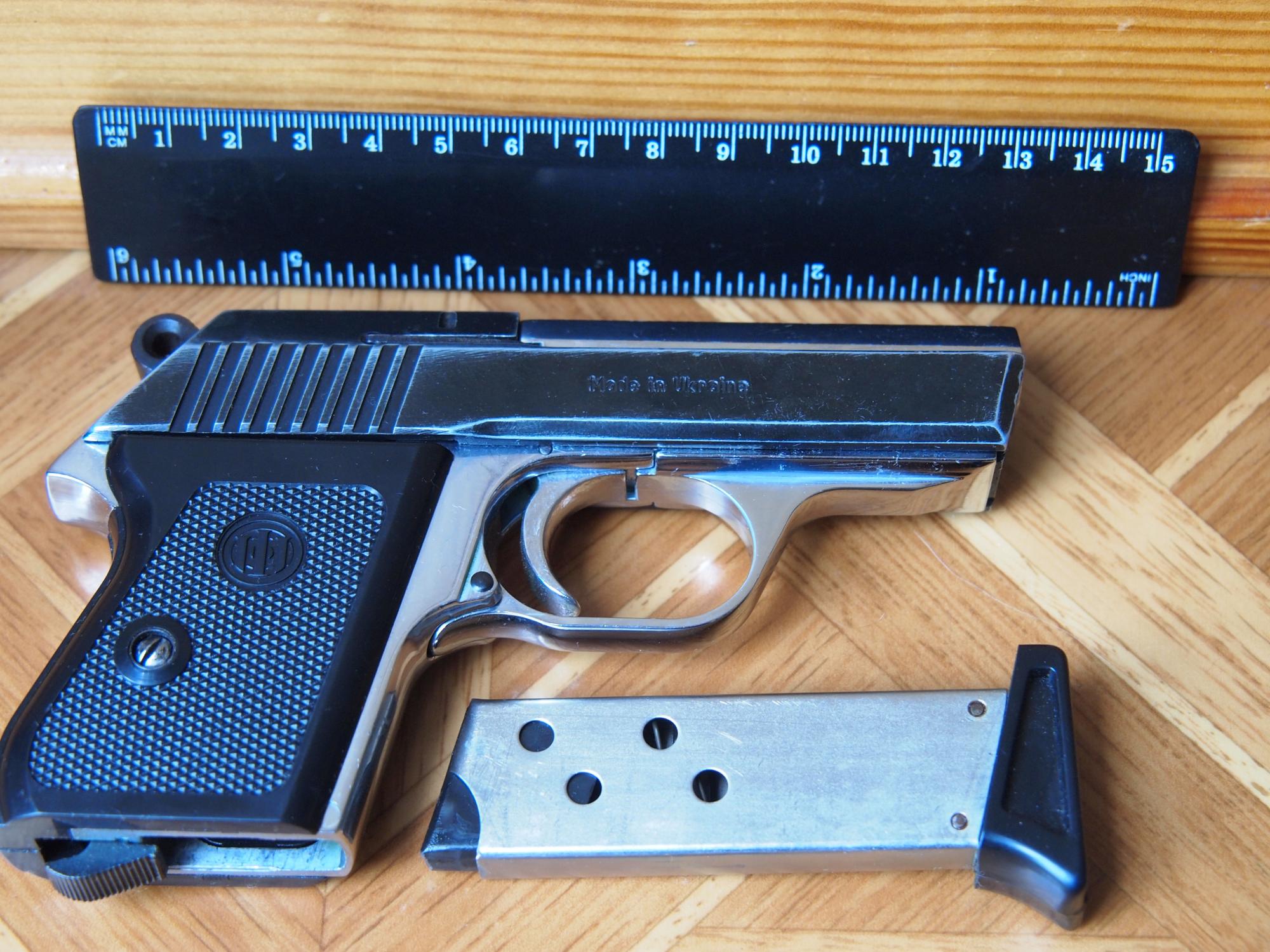

Я пользуюсь в таких случаях шумовым шмайсером. Маленький, размером всего с ладонь. Заряжается холостыми 8 мм патронами (холостые в свободной продаже).
Звук выстрела громкий и хлёсткий. От неожиданности преследующие собакены шарахаются во все стороны!
