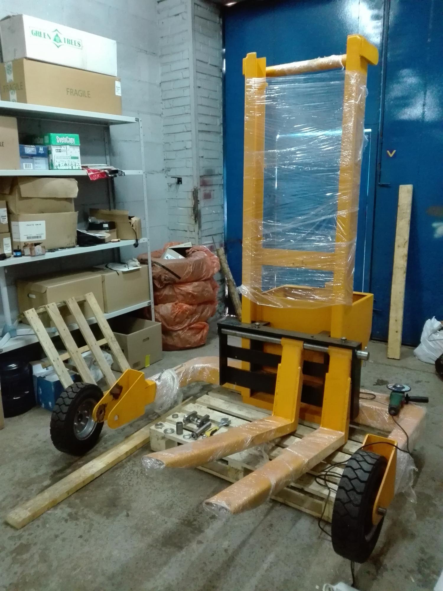

Начали сборку первого штабелера с электроприводом. Отличие от традиционных аппаратов - увеличенный клиренс и колеса от вилочного погрузчика. Электроштабелер сможет работать на улице как на ровных покрытиях, так и по неровностям (ямки, колея, уклоны, гравийные площадки...). Запросы отправляйте на mail@trac-tor.ru

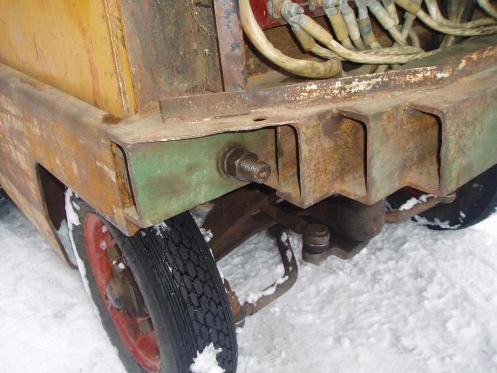

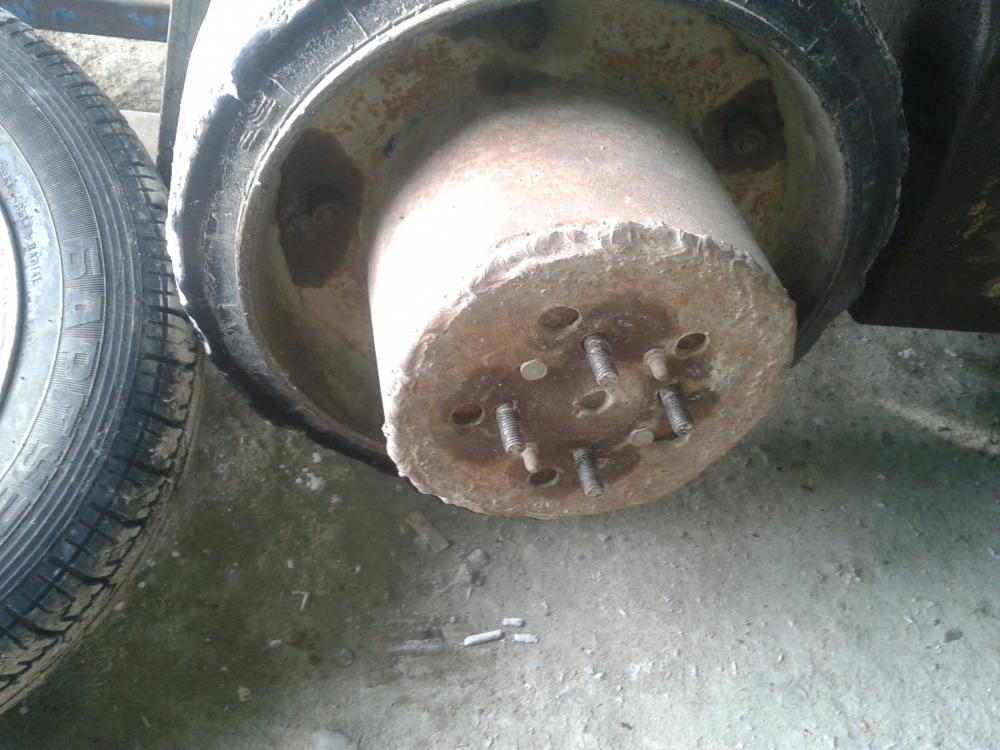

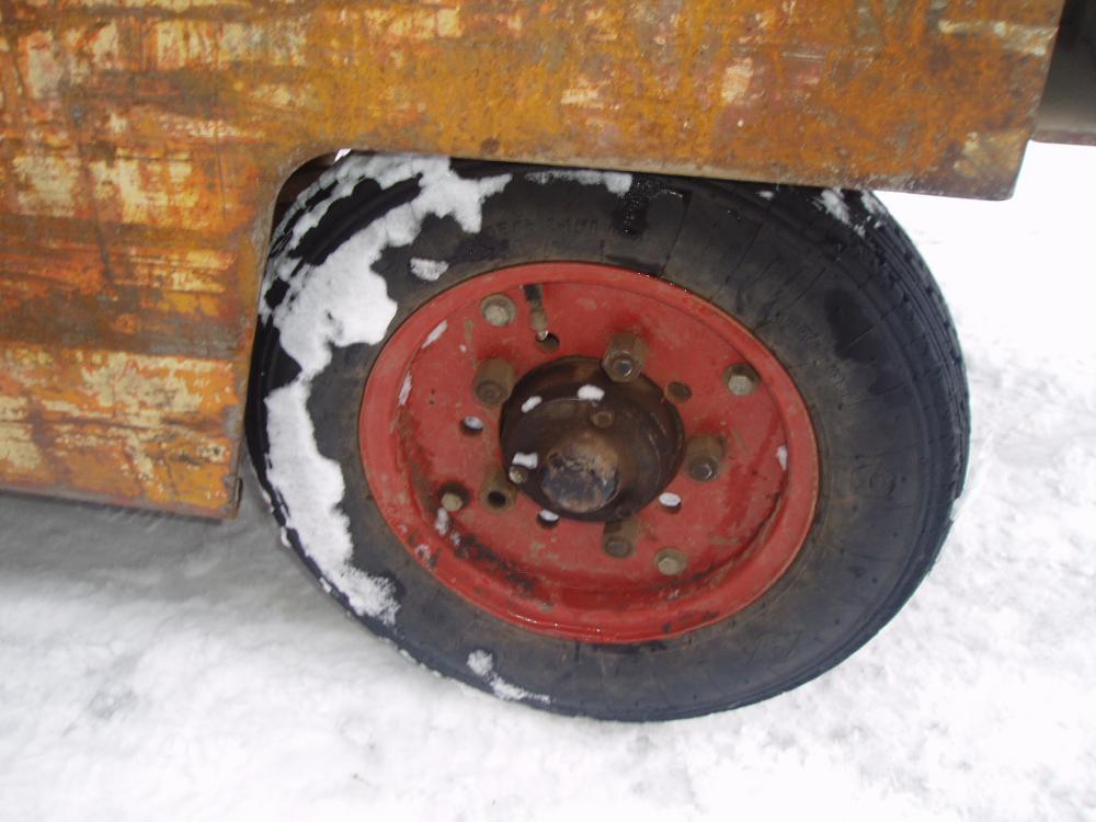

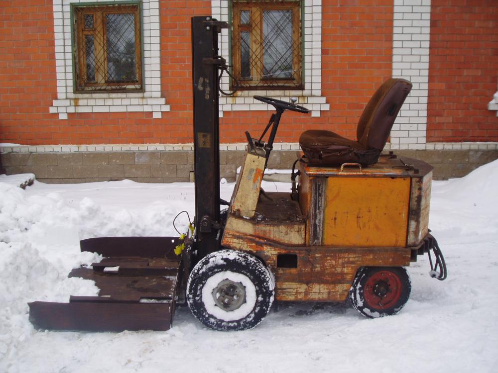

За долги в 2006 году нашей конторе был отдан погрузчик ЭП-103. Колеса - цельные, по снегу буксуют, установка цепей не помогла (не езда- а пахота). Плюнули. Использовали как лифт (подъем на контейнеры). Потом пропили новую батарею (36 тнж 300 вм у2). Валялся.
Надоело грузить вручную. Попытался приспособить надувные колеса от 1т болгарского погрузчика. Руководство пожалело денег. Срезал с забора 2 куска трубы ф200, сжег полпачки электродов мр3 - 4 - изготовил 2 проставки под колеса Р14 от Волги (валялись).
Когда пустой- едут колеса р13, с грузом на клыках они приседают, погрузчик встает на "Гусматик".
Обнаглел до того, что сварил совок - чистка снега, скоммуниздить песка, даже ровнял грунт. Получился очень маленький фронтальный погрузчик.
Из жадности, по цене велосипеда, у знакомого гл.инженера винзавода, купил себе лично еще один такой же погрузчик. Переделал так же. Живу практически в деревне, дом стоит далеко от дороги, лопатой махать при снегопаде 2..3 часа. И опять же маленький подьемный кран в хозяйстве.
Разгрузка токарного станка 1а62 из газ-3307 была осуществлена им.
За прошедшее время разобрал вдоль и поперек, с закрытыми глазами.
На удивление, мало ломается.Основная неисправность - обрыв РВД. ( и то, когда обнаглееш, и начнеш тягать 1200 .. 1300 кг.) Смазываю и меняю масло в гидравлике регулярно. Кормилец.
Третьего дня купил из жадности еще два таких же агрегата (хитрость - короткий грузоподъемник). Восстанавливаю.
Плюсы:
1.Не надо заводить, сунул вилку и поехал.
2.Нечему ломаться.
3.Экологически чистый.
4.Простой (любят кататься дети)
Минусы:
1.Надо заряжать
2.Тяжелый (у домашнего отвинтил балансир, привинчиваю когда надо грузить тяжелое) если застрянеш - АУТ.
Если тема  представляет  интерес- могу продолжить

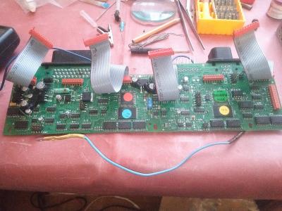

Здравствуйте уважаемые специалисты, есть электропогрузчик CROWN SC4200. после включения главного контактора появляется ошибка 311= это означает, что катушка контактора короткозамкнута, хотя она имеет сопротивление 60 ом и контактор срабатывает, но при этом его катушка нагревается сильнее обычного, искал причину на плате контроллеров движения, но ничего не нашёл. Если кто-нибудь сталкивался с такой ошибкой на погрузчике CROWN, прошу оказать помощь, буду весьма признателен. Фото платы и названия контроллеров прилагаю.
