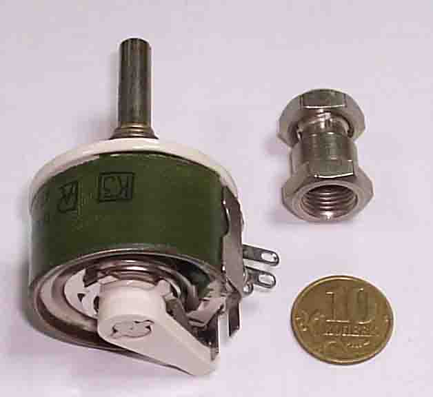

ilik
Не подскажите, как называется подстроечный резистор, которым напряжение можно регулировать, и каким его можно заменить (что бы можно было поискать в продаже) . Номинал, вроде бы, 30 Ом, но точно таких нигде не нашел. Очень нужен аналогичный. Размер не имеет значения, я уже провода наружу вывел.
Можно, например,  таким заменить ППБ-15Е, 15 Вт, 33 Ом, 5-10%, Резистор переменный? Он понадежней будет.
Илья К
mevial
#31
Заменить можно, но резистор размером с половину чероки это не самый лучший выбор, хотя да, понадёжней.
Pavel__
Цитата: ilik от 12 Сен. 2012 в 09:21... подстроечный резистор, ... .
Номинал, вроде бы, 30 Ом, ... нужен аналогичный. ...
Такие не подойдут ?

ilik
В этой теме обсуждается как уменьшить размер чероки, а я вроде как, не в тему пишу - предлагаю увеличить в полтора раза   :facepalm:
В моем посте речь не о размере, а
как называется подстроечный резистор...
Номинал, вроде бы, 30 Ом, ... Очень нужен аналогичный.
30 ом - очень странный номинал для переменного резистора. Может кто-нибудь фотку сбросить, а то у меня совсем не фотогеничный после экспериментов с котлетой

mevial
#35
Это же надо разбирать чероку. :( Пойду достану её...
Add: Написано 201(200Ом), стоит по схеме потенциометра(2 проводка), по тестеру действительно 200Ом. Закороченный повышает напругу до максимума.
