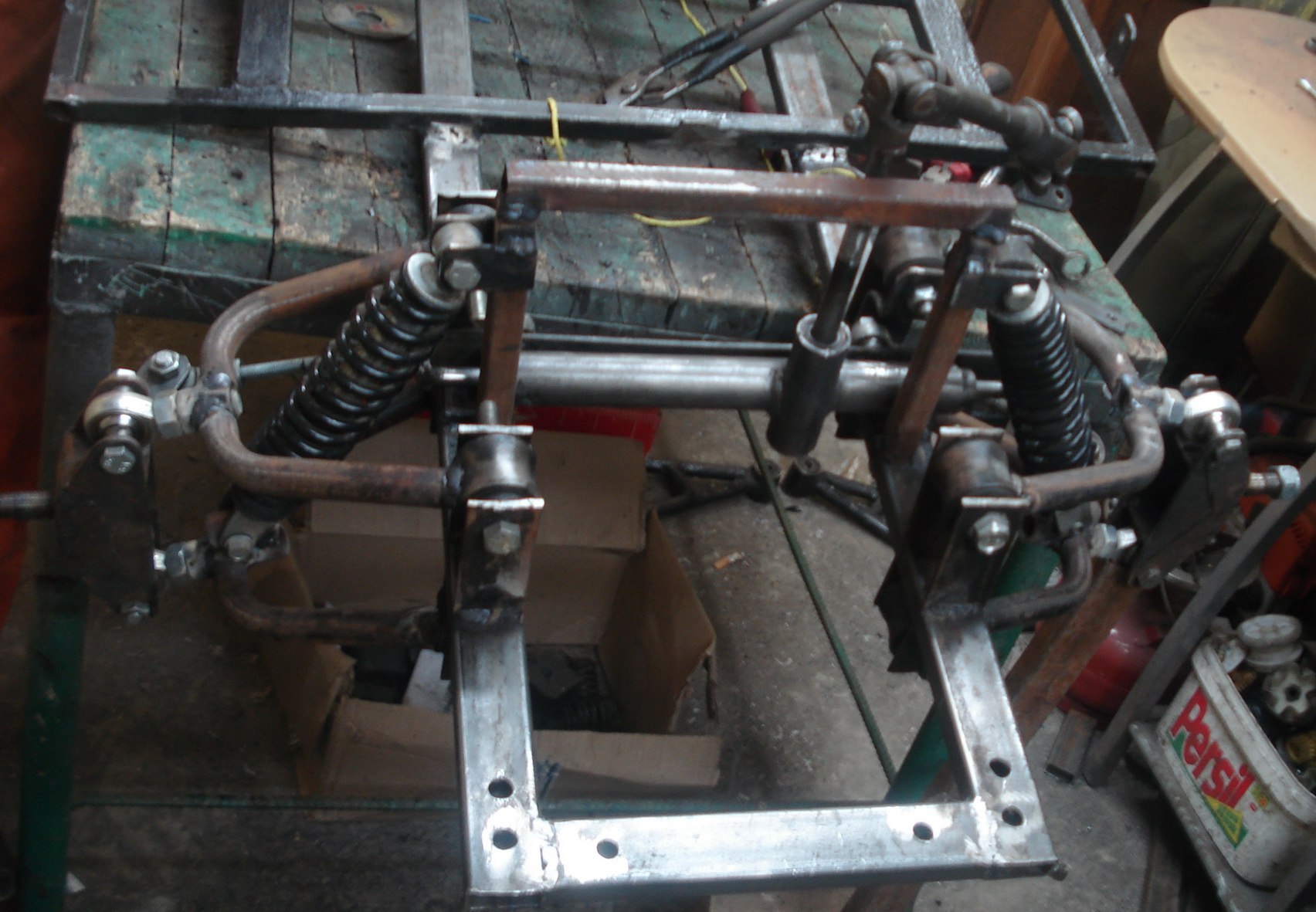

посоветуйте какую подвеску приминить для электромобиля вес 100кг, один мотор, цепная передача, ширина оси 90 см

привод на одно колесо, не хочется ось цельную ставить, диаметр 25мм и весит она 4кг.
Тунгус
Если скорость небольшая и покрытие относительно ровное, то можно только передок сделать на рычагах, тогда и на одном ведущем будет вменяемо.

 сзади стоят акб, если взрослый с ребенком садут, это еще 100-120 кг, будет большая нагрузка на заднию ось, хотелось бы задок сделать мягким

А перенести аккумуляторы вперед не вариант? Тогда и по осям развесовка улучшится. Хотя если скорость до 15 км/ч, то все это ерунда.

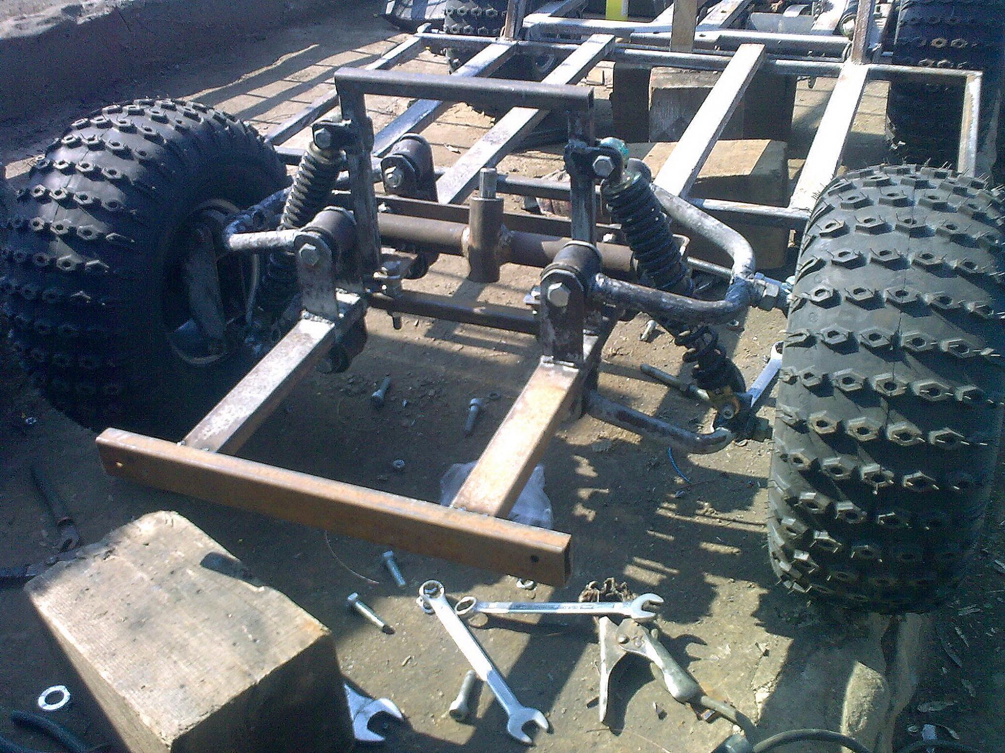

Александр67
#7
думаю так сделать

или так?

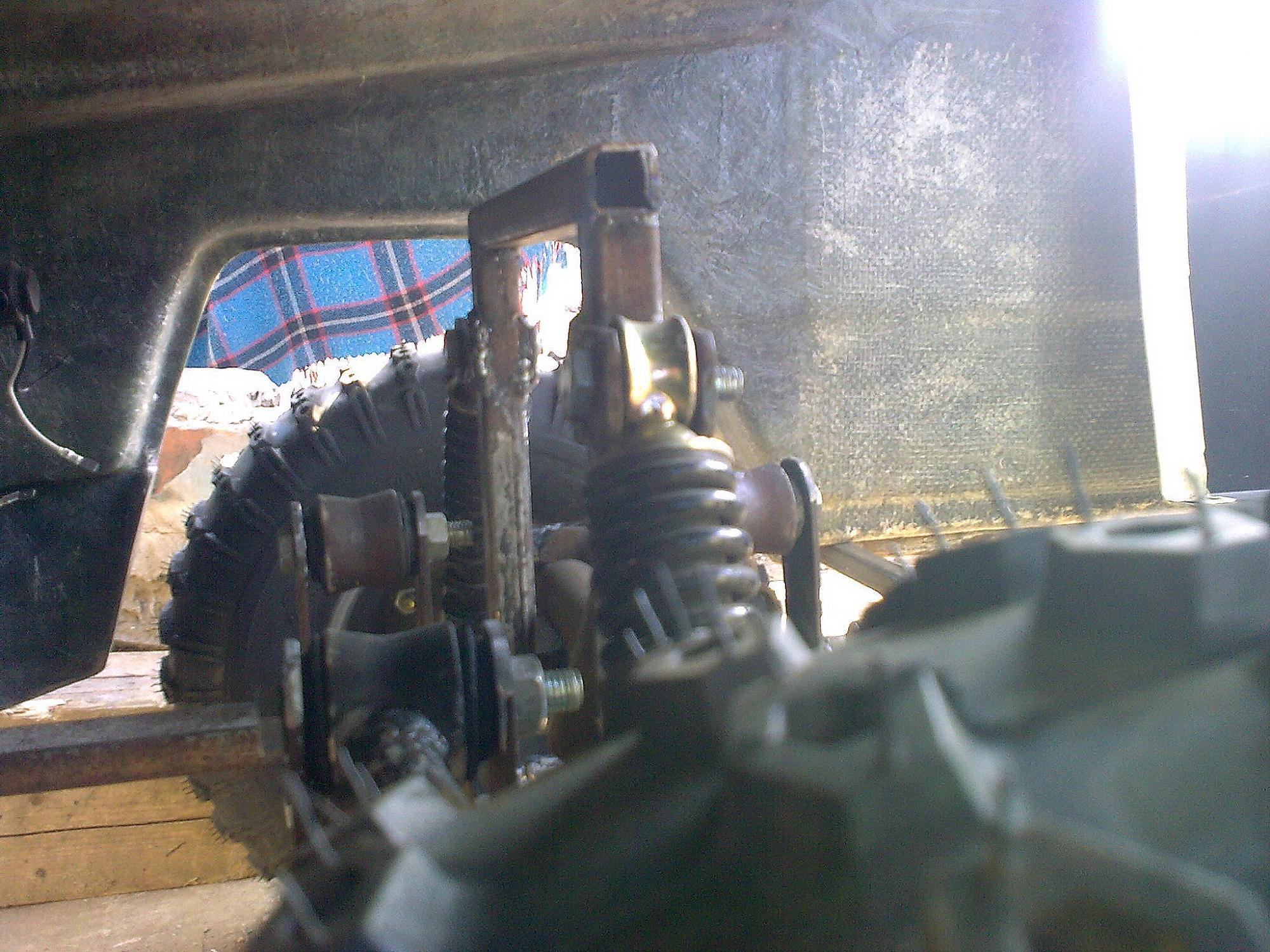

второй вид не грузится, в общем тоже самое, только крепление внутри рамы.ю так же как крепятся переднии рычаги
Тунгус
Мне все же кажется, что лучше подпружинивать переднюю, так как с задней сложнее угадать жесткость пружин- может сесть один человек весом 50 кг, а могут влезть пара по центнеру каждый, так вот в первом случае будет козлить, а во втором упадет на отбойники.

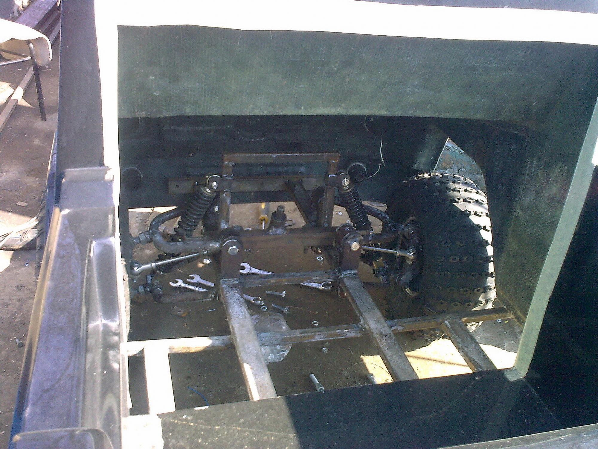

Александр67
я пробовал два амартизатора от мопеда, так их не продавить, думаю если их разобрать, укоротить пружину и обратно собрать, тогда будет играть на пружине кузов
Александр67
достал из чулана забытую
разработку передней независимой подвески, решил доработать и поставить на свои модели

Хорошая подвеска, но тяжелая.. Смысла нет в верхнем рычаге - Аля Макферсон надо делать
Александр67
макферсон к сожалению не получился, пробовал конечно, если кто делал выкладывайте

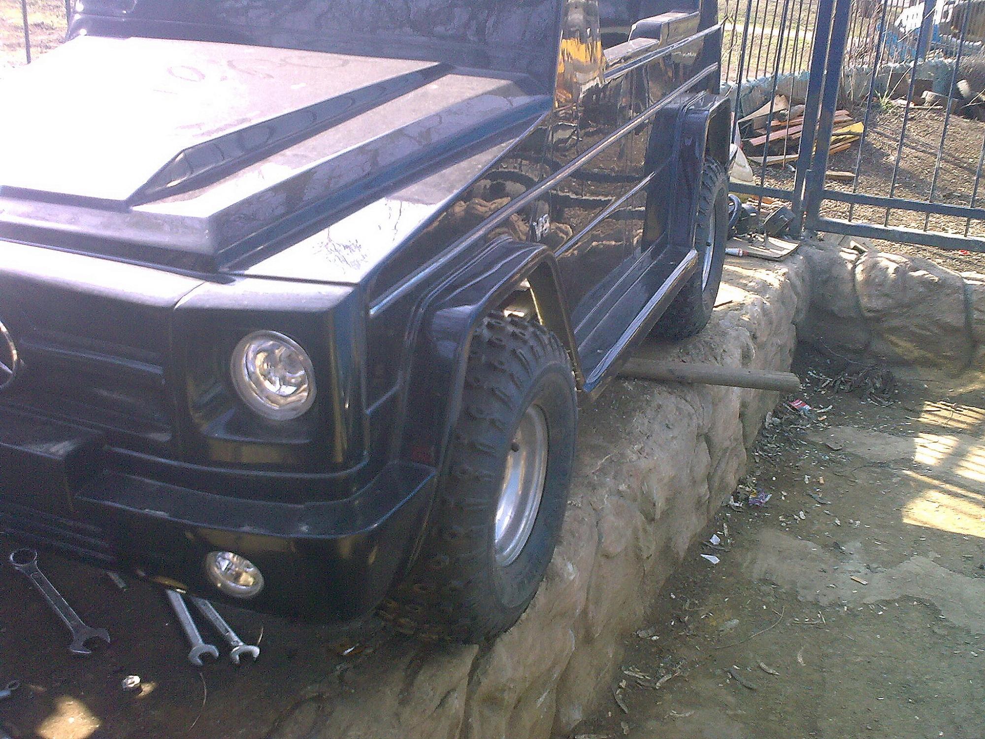

AntonSergeevich
#16
серьезное авто... жаль такое детям даже - распанахают же. надо силовые обвесы и дуги.
AS2
как раз для детей и не жаль...
Мой реверстрайк двое моих детей не смогли сломать... за 15 лет... :) (правда в этом году обнаружил выработку в осях поворотных кулаков или во втулках. Еще не смотрел. :) Времени нет.
