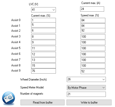

Подскажите, как настроить велосипед на 250Вт 25км/ч, чтобы он соответствовал законам. Я вроде все сделал, но не уверен, что верно.
1.Сначала я купил наклейку на 250Вт, которую наклею на мотор поверх гравировки 750Вт (и реальной мощности 1500Вт)
2. Потом на третьей вкладке ограничил скорость курка на 5км/ч.
3. Нам нафиг не надо 9 передач, хватит и пяти. Скрытые передачи можно иногда включать ;)
4. Непосредственно лимитируем мощность.
Я считаю, что при 54В могу иметь ток 250Вт/54В=4,63А
В бафанге нельзя задать дробь для базового тока, поэтому ставлю 5А и лимитирую передачи на 93%
С другой стороны можно и 24А оставить базовый ток, тогда лимит будет на самой мощной передаче 19%. (24 * 0.19=4.56)
И получаем такой скриншот.
Все верно?

Michael
[user]DmitryR[/user], ограничить ток и протестировать скорость идеально, правда сделать не так просто.
Можно напряжение ручки ограничивать, но здесь косяк - т.к. батарея по-разному заряжена/разаряжена и будет давать разную скорость.
Раз у вас есть возможность настроить ток, то так и действуйте.
А обманывать и т.д. я бы не советовал, но это ваше дело т.е. если вы вкачиваете свои 250Вт, то вроде как чисто особенно если по скорости не превышаете.
Меня беспокоит номинал 1500Вт... у нас разрешенная мощность 500Вт и скорость 32 км/час и то я частенько педалирую что бы внимание не привлекать.
DmitryR
Цитата: Michael от 03 Окт. 2019 в 03:42Меня беспокоит номинал 1500Вт...
Номинал 750, просто он сразу на 1500 настроен был при продаже и это работало (год прокатался без проблем). Причем у всех так настроено было, судя по скринам программатора.
Можно и больше поставить, просто будет больше только на свежей батарее, да и греться все сильнее будет, может из строя выйти.

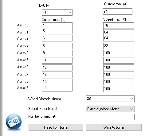

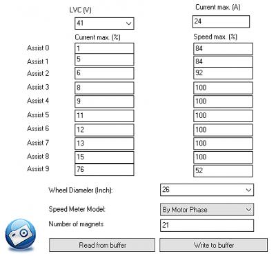

Подскажите мне с моей проблемой по прошивке.
Я заливаю данные c первого скриншота, нажимаю кнопку прошивки (которая слева), перечитываю данные, а они как со второго скриншота.
Не совпадает. Что делать?
Assist9 и нижние параметры полностью порттся, правые парметры съезжают.
И самое интересное, что если ток assist 9 не трогать, то параметры не портятся.
DmitryR
Если поставить немного другие значения, то срабатывает запись. Проблема в значении Assist cur 9, оно в 19 не ставится. Поставил 20 - все записывается и работает.
Но не могу поставить максимальную скорость - ставлю 24, запускаю на последней передаче - показывает 32.
