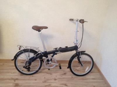

На счет "разов" ... у меня точно такой же люминиевый складнечок:
только с моторчиком не на 250Вт, а на 500В. Так вот я на нем на 36В и 15А т.е. на 540Вт номинальной мощности  въезжал в горку перед домом уклоном 10% (6 градусов) только с подкруткой педалей тоже не вставая с сидения (люди смотрят), но очень при этом потея. Когда я еще пару раз помог этому эвелу при въезде в горки уклоном 10-12% (6-7 градусов) то у меня заболели колени :( .
Поэтому реальные возможности этого 250 Ваттника ездить только по упомянутым 7 холмам или в горки с уклоном 5-7 градусов с подкруткой педалей. Разы можно прикинуть :) .
Теперь я езжу на нем на 1400Вт в горки до 18% (10 градусов) без педалей  и до 24% (13 градусов) с энергичной короткой подкруткой.

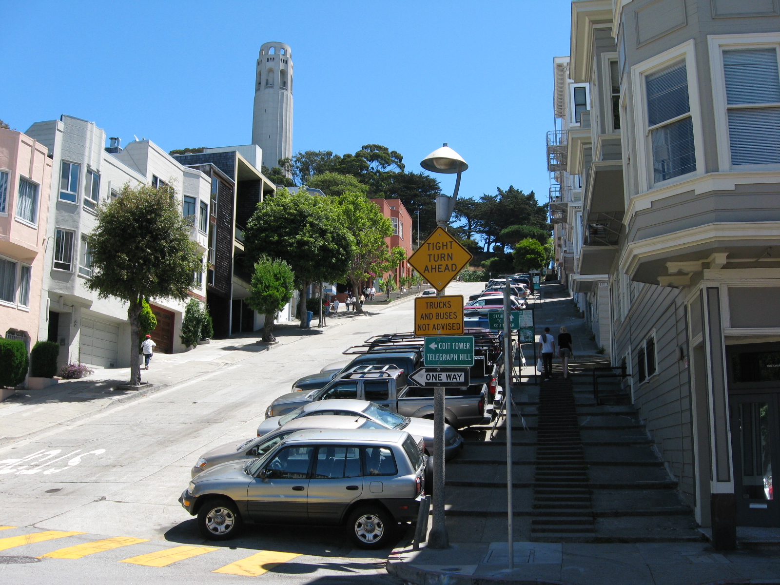

Померял в фотошопе - это 10 градусов. sin(10) = 0.17, т.е. это 17%. Это довольно крутой уклон, но вот, например, в Сан-Франциско есть улицы с уклоном 31.5% (17.5 градусов):
https://en.wikipedia.org/wiki/Filbert_Street_(San_Francisco)
Я несколько лет назад въезжал в эти крутые улицы на машине - в этом районе находится Российское консульство, в котором мне нужно было продлевать паспорт. Это... НЕЧТО. Вверх едешь - заваливает на спину в кресле так, что дороги не видно, приходится усилием пресса наклоняться вперед. Вниз спускаться - на первой передаче, тормоз - тапка в пол, и еще рукой наготове на ручнике. И все равно страшно! Если тормоза откажут, то будет, как в голливудском блокбастере, где машины мчатся вниз и прыгают, как с трамплинов. Как построю свой горный самокат, обязательно сгоняю туда на тест. Думаю, киловатт 5 нужно будет!
Впрочем, если коэффициент редукции неограничен, то можно заехать в любой подъем хоть на 1 ватте, сделать редукцию 1:1000000 и делов-то! Только нужно будет делать пепелац сразу с кроватью и холодильником, целую неделю ехать придется!
PS. Аж интересно стало, какая скорость будет на 1 ватте? В 30-градусный подъем. Тяга пусть 50кг (100кг*sin(30)), т.е. 500Н. Значит, 500Н*скорость = 1вт. Скорость = 1/500м/с = 2мм/с. За час 7.2м. За сутки 173м. Можно, значит, без кровати и холодильника обойтись!  ;-D
