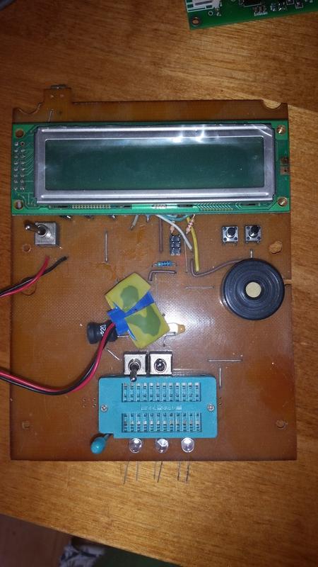

Хехе, напоминает мой первый в жизни девайс на микроконтроллере.
Только у меня детальки с обратной стороны (SMD).
Это был RLC-метр с интересным принципом функционирования :)
Потом, правда, купил китайский RLC-метр, этот так и остался недоделанным, хотя базовые функции работают.

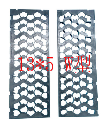

Нашел интересный держатель для 18650 батареек, с никелевыми контактами.
Жаль, что осталась только одна пара, мне две надо:)
http://www.ebay.com/itm/13S5P-48v-e-bike-18650-battery-pack-bracket-with-full-set-nickel-plates-/151764591489?hash=item2355dfe381

http://www.aliexpress.com/item/E-bike-li-ion-battery-bracket-48V-battery-pack-bracket-with-nickel-strip-14pcs-full-set/32374118905.html сразу 2 шт в лоте, и дешевле получается. Вообще тема классная, не знал про такое!
